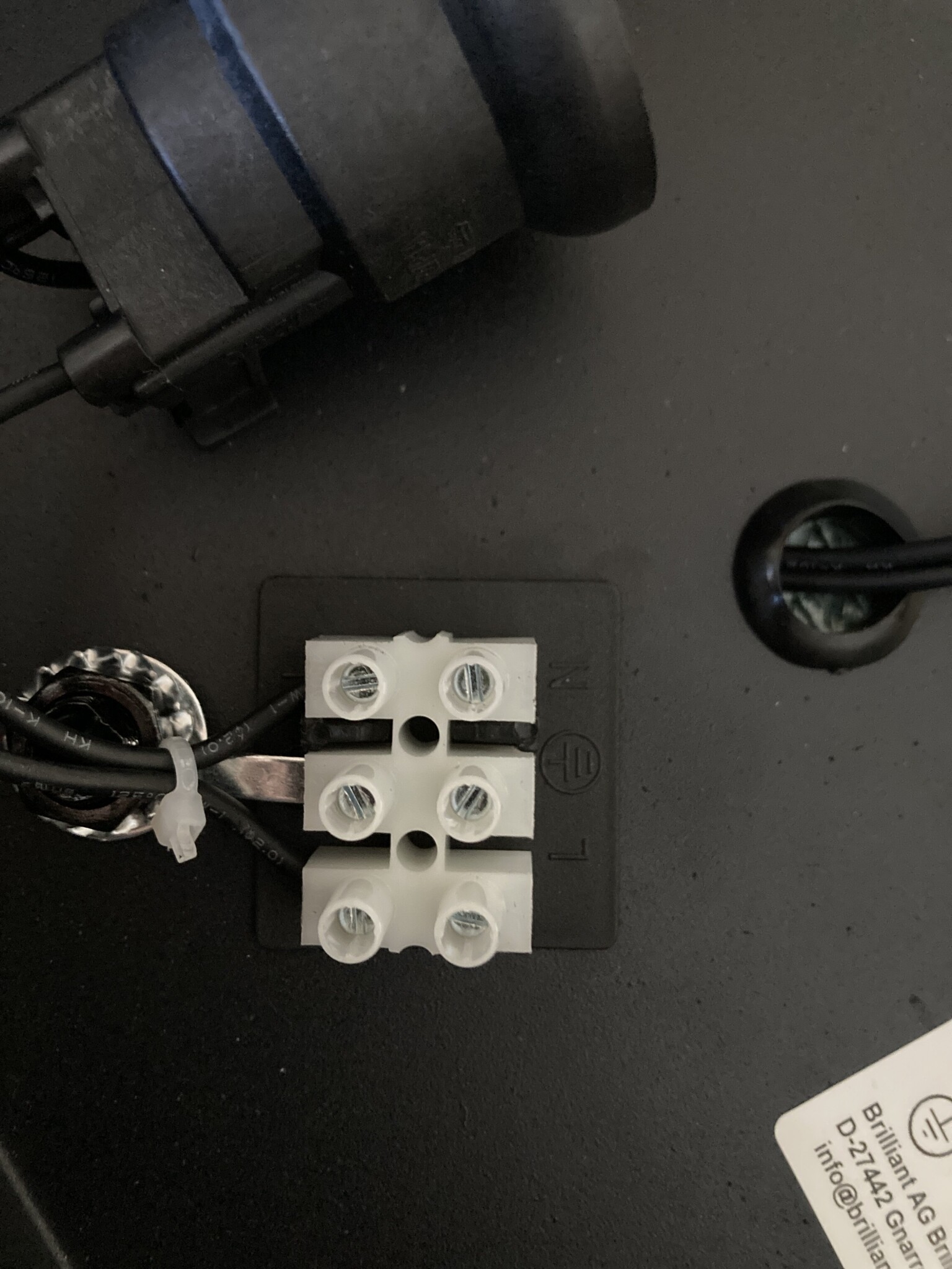

Har en lampa avsedd för fast installation, se bild. Är det Ok att installera en jordad lamppropp direkt i lampan istället?
Och sen ansluta till uttaget i taket som är jordat. Lite osäker så frågar här, innan jag börjar skruv. Tack 🙂
  • Anslutningsplint på en lampa för fast installation med märkning L, N och jordningssymbol.

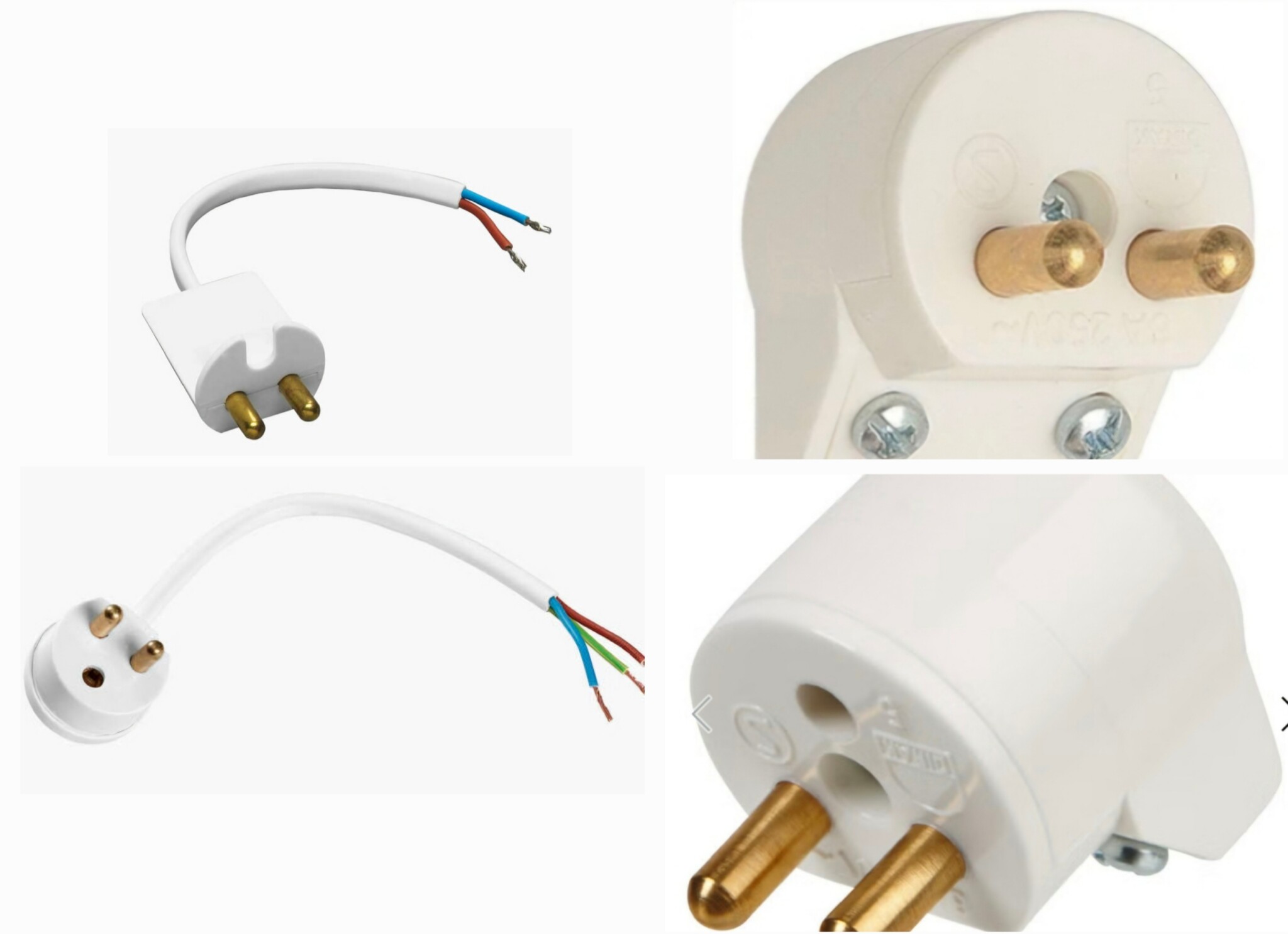

Det går så bra att göra om du vet hur man gör. Väldigt många armaturer levereras utan stickpropp trots de ska kunna anslutas med stickpropp. Finns några olika varianter av lamputtag som kan ställa till det.

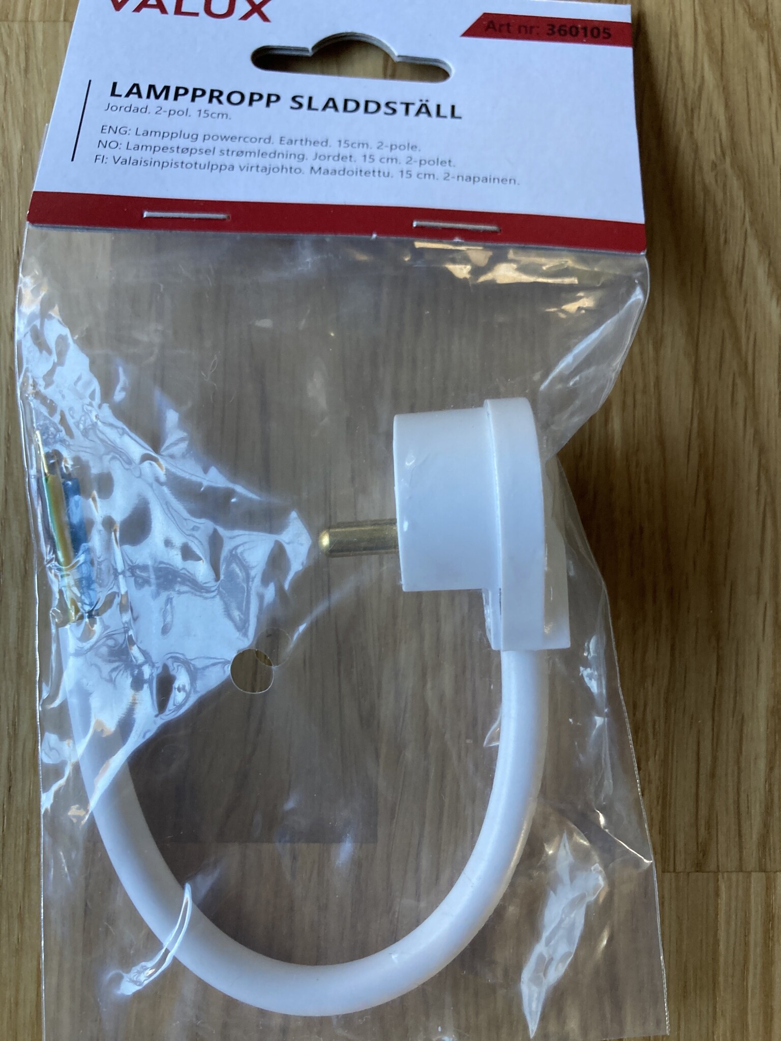

Tack, antar en vanlig sådan här bör gå bra?
  • Lamppropp sladdställ i plastförpackning på träyta, märkt "Valux", jordad, 2-pol, 15 cm.
Ja den går bra med jordanslutningen.

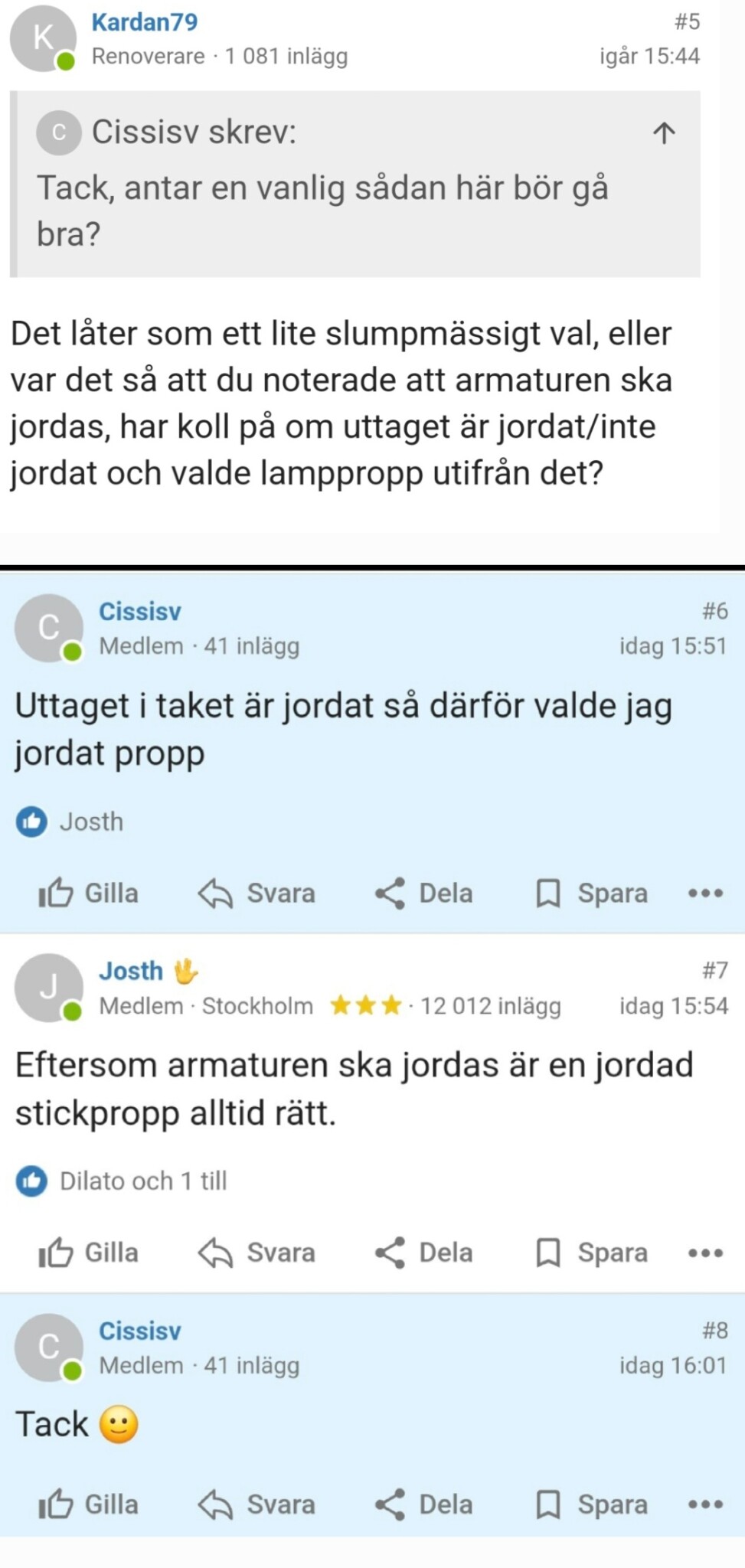

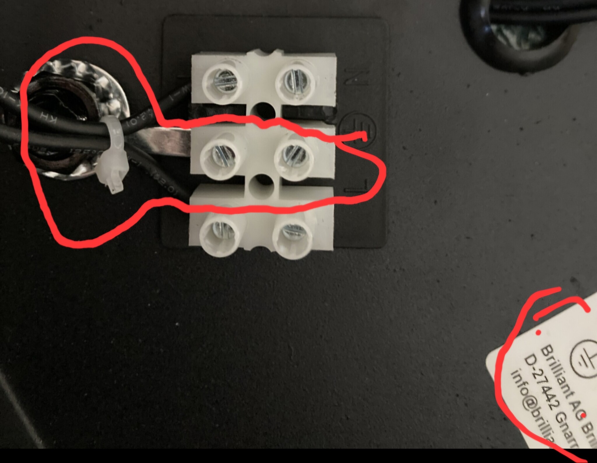

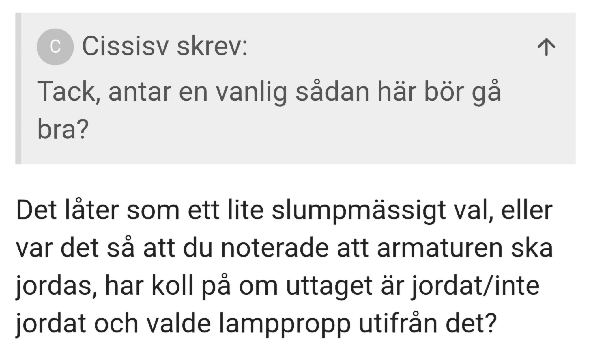

Det låter som ett lite slumpmässigt val, eller var det så att du noterade att armaturen ska jordas, har koll på om uttaget är jordat/inte jordat och valde lamppropp utifrån det?
Om uttaget är jordat, då har du valt rätt lamppropp. Annars inte (och dessutom skulle en armatur som inte ska jordas vara att föredra).

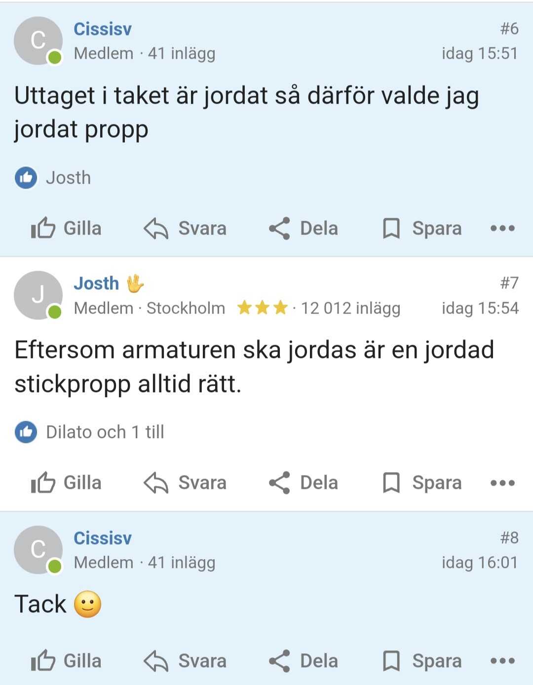

Uttaget i taket är jordat så därför valde jag jordat propp
Josth
Eftersom armaturen ska jordas är en jordad stickpropp alltid rätt.

Tack 🙂

En armatur/apparat som har jordanslutning ska alltid anslutas med jordad kabel och jordad kontakt, finns inga undantag.
