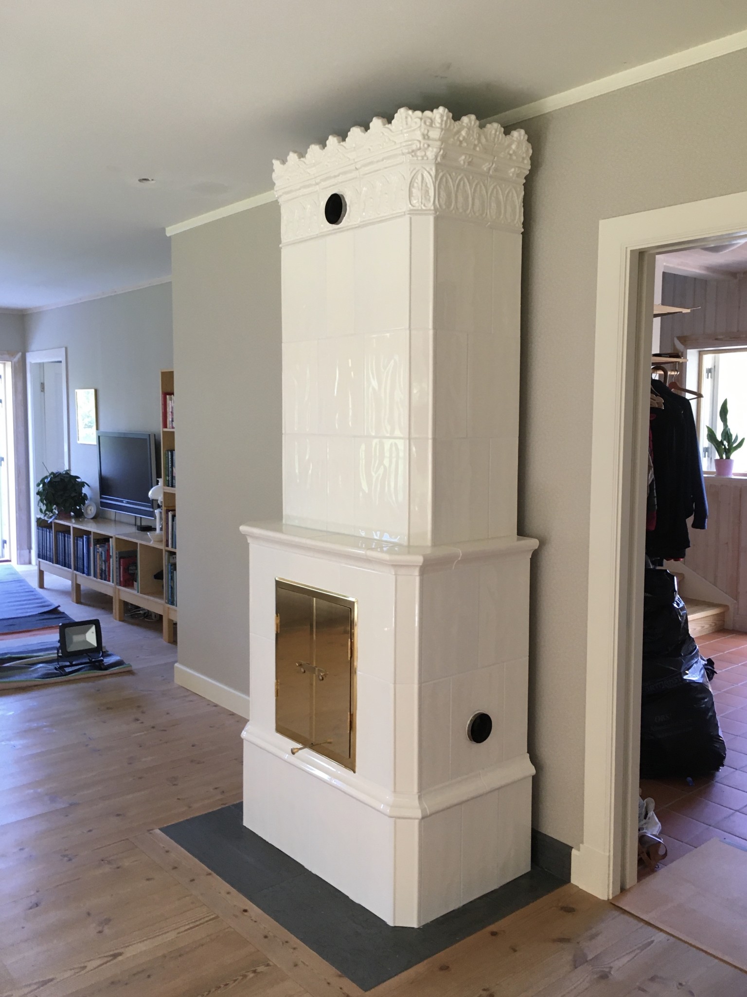

Såhär blev vår till i ett nybyggt hus i 20-talsstil.
https://www.byggahus.se/forum/threads/projekt-ny-kakelugn.385729/

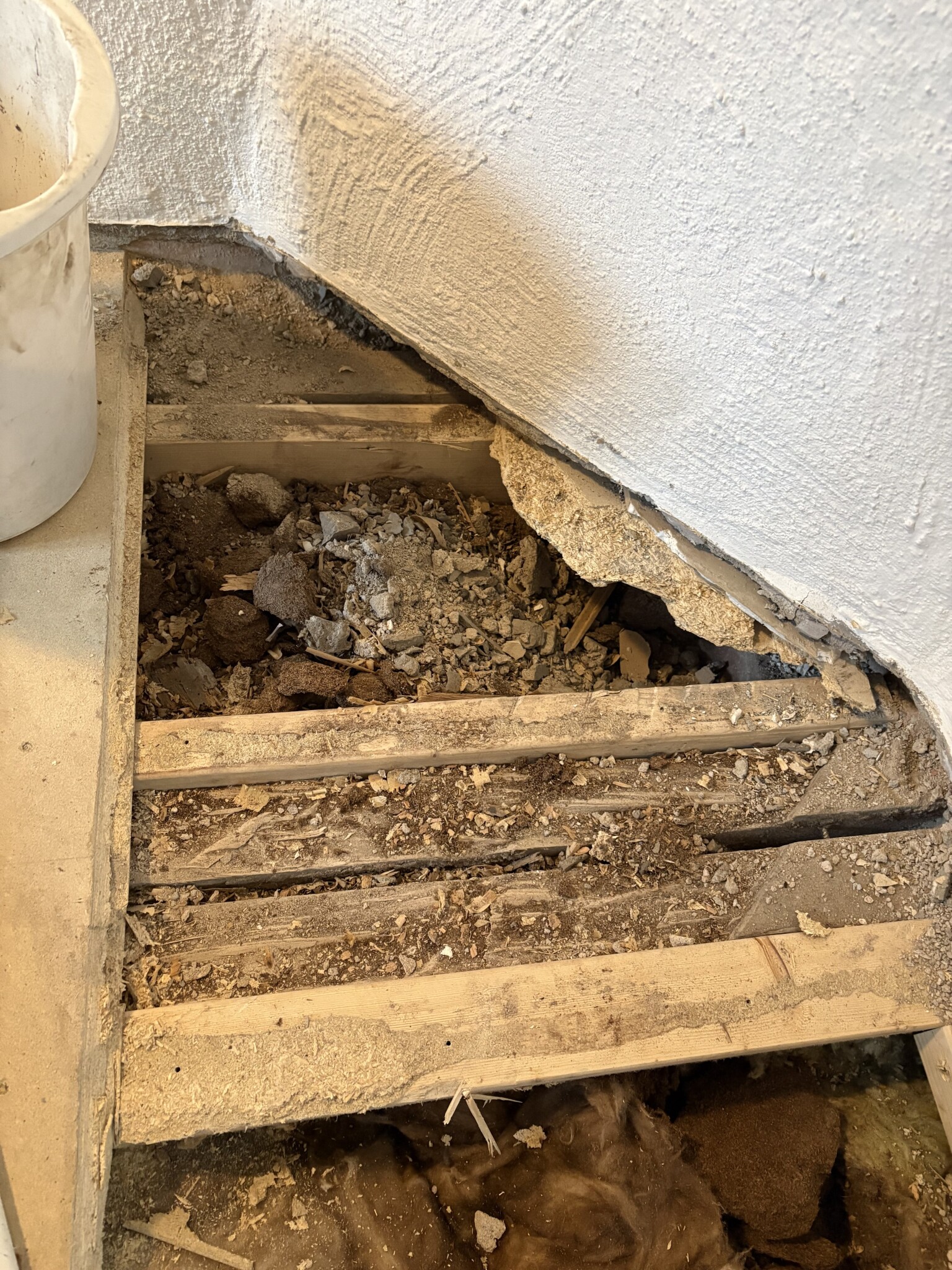

Nu har jag tagit upp golvspånen och kollat under och tyvärr verkar det inte finnas nån järnvägsbalk, bara dubbla gamla reglar och tidigare ägare har förstärkt med nyare reglar skruvade i de gamla.
Men jag ska ändå kolla med en lokal kakelugnsmakare så får jag se vad de säger.
