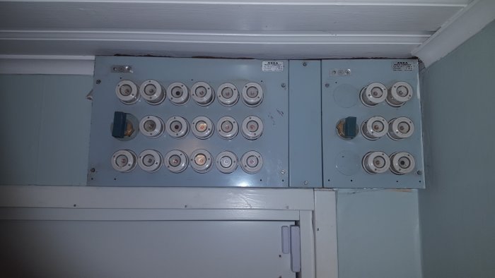

Vi har nyligen flyttat in i ett hus från runt 70-talet som verkar sakna jordfelsbrytare, något vi gärna vill ha. Vi har pratat med en elektriker som kommer på måndag men de rådde oss att köpa en innan dess som han kan installera när han kommer.
Problemet är att vi vet inte vilken/hur många jordfelsbrytare vi behöver?
Bifogar bilder på proppskåpen vi har, en i hallen och en i garaget och hoppas på hjälp att göra oss klokare!

Har du bild på gruppförteckning? Så man ser vad grejorna går till?
Men spontant så, 4-polig JFB med 25A märkström och 30mA är det ni skall ha. Sen om det är rimligt att sektionera upp med flera JFB beror på vilka grupper som ligger på dom olika centralerna, välj ett vettigt fabrikat typ Hager, Schneider, ABB, Garo etc.

Egentligen saknar vi information för att kunna avgöra antal jordfelsbrytare.
Men om vi antar att matningen mellan centralen i hallen och garaget är 4 trådig (3 faser, kombinerad skyddsjord och nolla). Då går det inte att ha samma jordfelsbrytare till bägge centralerna, det krävs separerad nolla och jord efter jordfelsbrytaren.
Då har vi alltså att det skall vara minst 2 jordfelsbrytare.
Sedan är det ju vettigt att låta utomhus uttag gå på en egen jordfelsbrytare (eller personskyddautomat, kombinerad jordfelsbrytare och säkring). Om vi antar att någon av säkringarna i hallen försörjer ett utomhusuttag, då bör man alltså flytta den försörjningen till en ny liten apparatlåda som innehåller den nya jordfelsbrytaren, och ev. säkringar/jordfelsbrytare för utomhusuttag. I den bef. centralen så matas alla säkringarna av skenor, som gör det svårt att bryta ut en enstaka säkring till att matas via egen jordfelsbytare. Då enklare att flytta den till en ny kapsling.

Å andra sidan så skall man inte överdriva risken för det heller. Om det är komplicerat att sektionera så går det i de flesta fall alldeles utmärkt med att köra hela huset på en JFB också. (Förutsatt att man inte har en massa apparater vars läckströmmar blir för stora tillsammans).hempularen skrev:
Jag har exv. en JFB på hela huset och utomhusgrupperna har löst ut exakt en gång. Det var en julbelysning som jag hängt upp så urbota dumt att jag faktiskt för skylla mig själv. (Det enda som för JFB i det här huset att lösa är fö jag själv, eftersom jag i 8 fall av 10 inte lyckas att hålla isär jorden och nollan när jag exv. skall hänga upp någon ny ljusarmatur).
Så hellre en JFB för hela klabbet, och var lite försiktig med att inte lämna motorvärmarkablarna liggande i slasket (det skall man ändå göra), än att dra sig för att installera JFB eftersom det blir svårt med sektioneringen.
Om radiatorerna på grupperna 18-23 inte sitter anslutna med stickproppar, utan är fast inkopplade så kan man ju överväga att strunta i att ha JFB på dessa då.
Så en JFB i huset och en i garaget är mitt förslag. Gärna byta central också i garaget.
Sitter det någon utomhusel på en enda grupp i husets central kan man överväga att sätta den gruppen på en egen personskyddsautomat.
