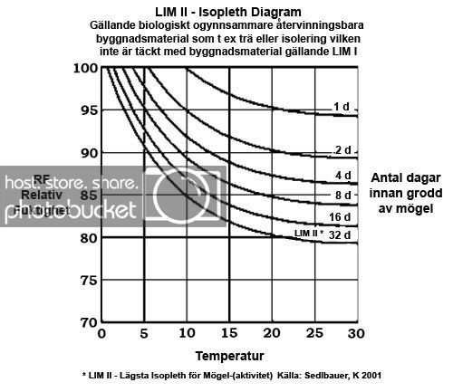

Slutligen, jag hittade nedanstående "mögeldiagram":
Är det rätt tänkt att avfuktning endast behövs om man befinner sig en "riskzon"? Vad är det i sånt fall? Exponeringstiden, temperatur och RF verkar vara det som avgör.
Munters rekommenderar att man ställer in hygrostaten på 60%. Det låter konservativt. På ovanstående kurva verkar det räcka med 70% oavsett temperatur. Vill man optimera så ska ju temperaturen vägas in á la Trygghetsvakten. Jag vill dock inte ha en öppen grund med värmeslinga utan jag tror mer på forcerad ventilation med avfuktning. Varför styr inte Homedry på både temperatur och RH? Det låter ju som en smal sak, eller?

Varför det rekommenderas 60% är möjligtvis att du omöjligt kan mäta ALLA punkter i grunden och dess RF i procent. En gissning är att om det kan hålla 60% i en del av grunden så lär det inte vara mycket högre i en annan del av den. Man kanske skulle kunna ställa in den på 70, om du hade många fler mätpunkter?
