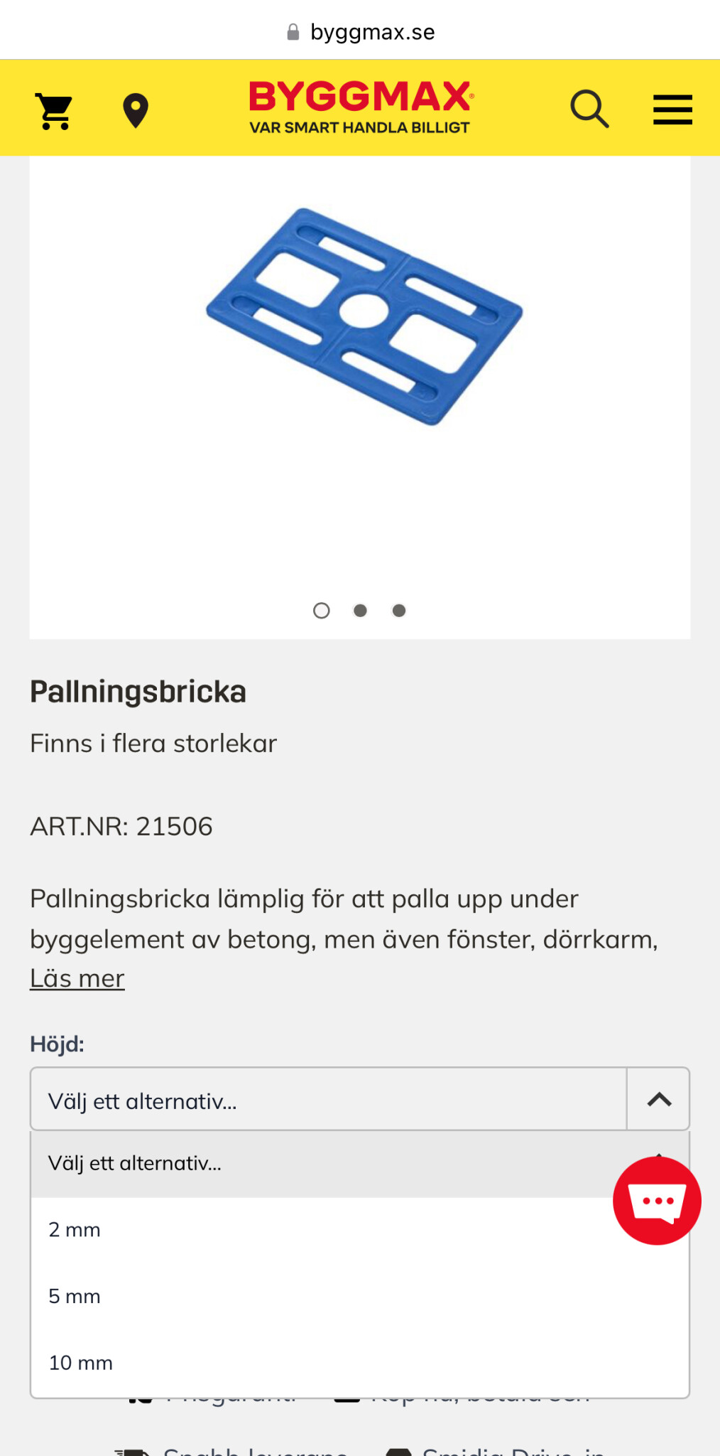

Ja det blir bättre med att klossa upp regeln men använd plastdistanser istället för oljehärdadboard..
Kan du ge exempel på plastdistanser som finns att köpa. Går ju även att använda Nivellskruvar men mycket mer jobb och pengar.
Dom här finns i 2, 5 och 10mm samt är breda någ för en 45mm regel..
Lägg byggplast under först och sedan pallar du upp reglarna..
Sedan innan du isolerar så tejpar du och lagar allt som inte är helt i plasten..
  • Blå plastik pallyftningsbricka med flera hål, används för att jämna ut byggreglar. Finns i 2, 5 eller 10 mm tjocklek.

Tack för tipset! Och human prismässigt. Det kommer gå åt 500-1000 stycken för hela huset.
Dom klossarna har de flesta proffshandlarna med vi köper oftast ifrån Derome..
Och dom säljs i kartonger om 2-500st till ett mycket lägre pris..
Hittade även den här till lägre pris än ByggMax:
Pallningsbricka Eurospacers 005294033-OPT Bygghemma.se
