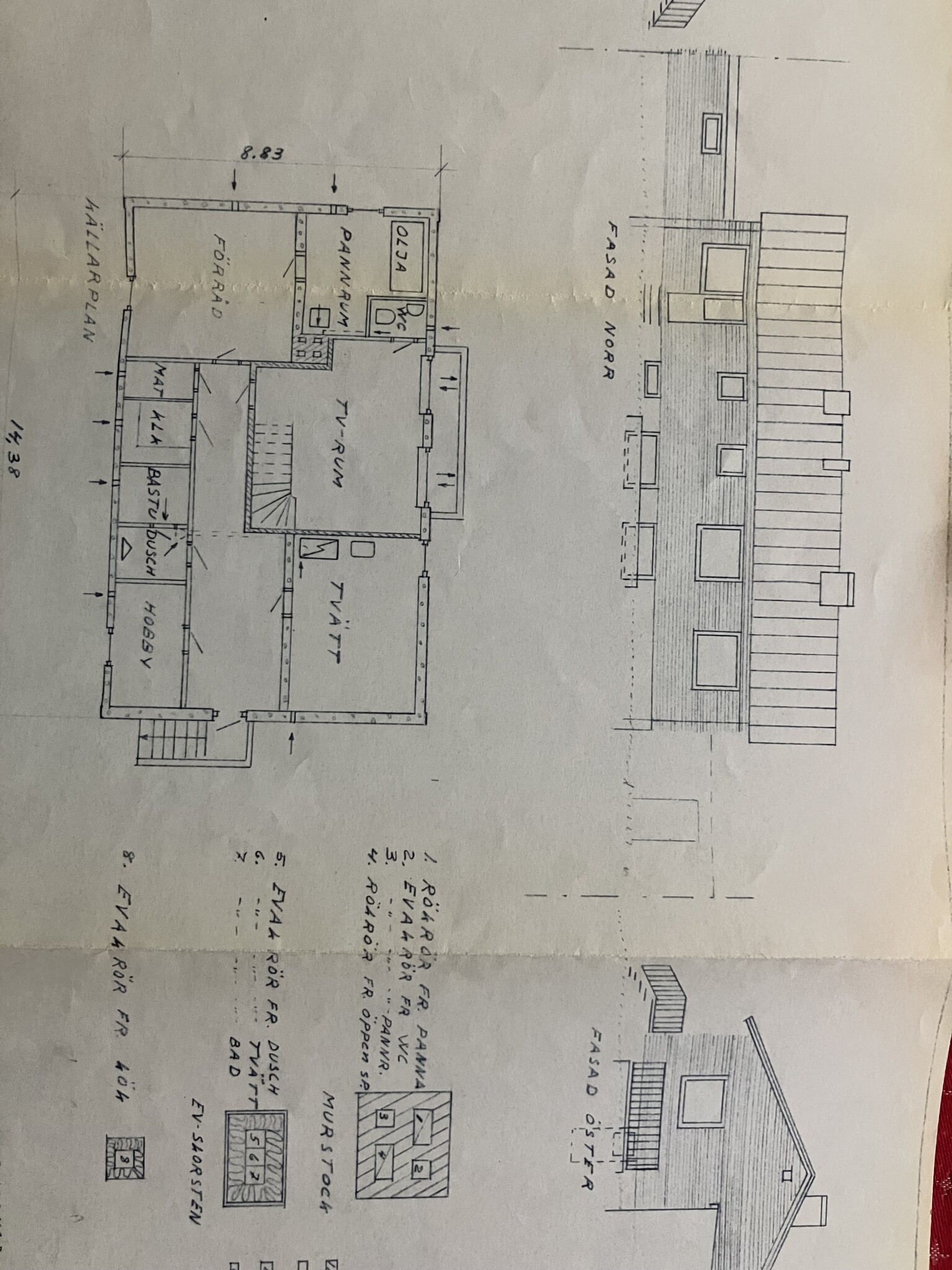

Ska installera FTX i mitt enplanshus med källare. Har haft en firma på besök och fått offert. Idag har vi självdrag vilket är tre eternitkanaler som går ut via en huv på taket. En går till badrum på markplan, en går till toalett + tvättrum i källaren och den sista går till duschrum i källaren.
Firman säger att de tre eternitkanalerna på vinden måste tas bort och sedan kommer de att köra direkt till badrummet där uppe från aggregatet. De två som går till källaren tänkte de dra ett spirorör inuti eternitkanalen till toalett/ tvättrum direkt (rakt rör). Den sista kanalen för spiro inuti eternitkanalen till källaren och sedan slang inuti en eternitkanal som går inuti taket i källaren.
Är detta ett ok upplägg?
Bilden visar planlösningen i källaren. Kryssen är de tre eternitkanalerna
  • Planlösning av källare med tre markerade eternitkanaler i ett enplanshus. Kryssen visar deras placering för omdragning av ventilationssystemet.

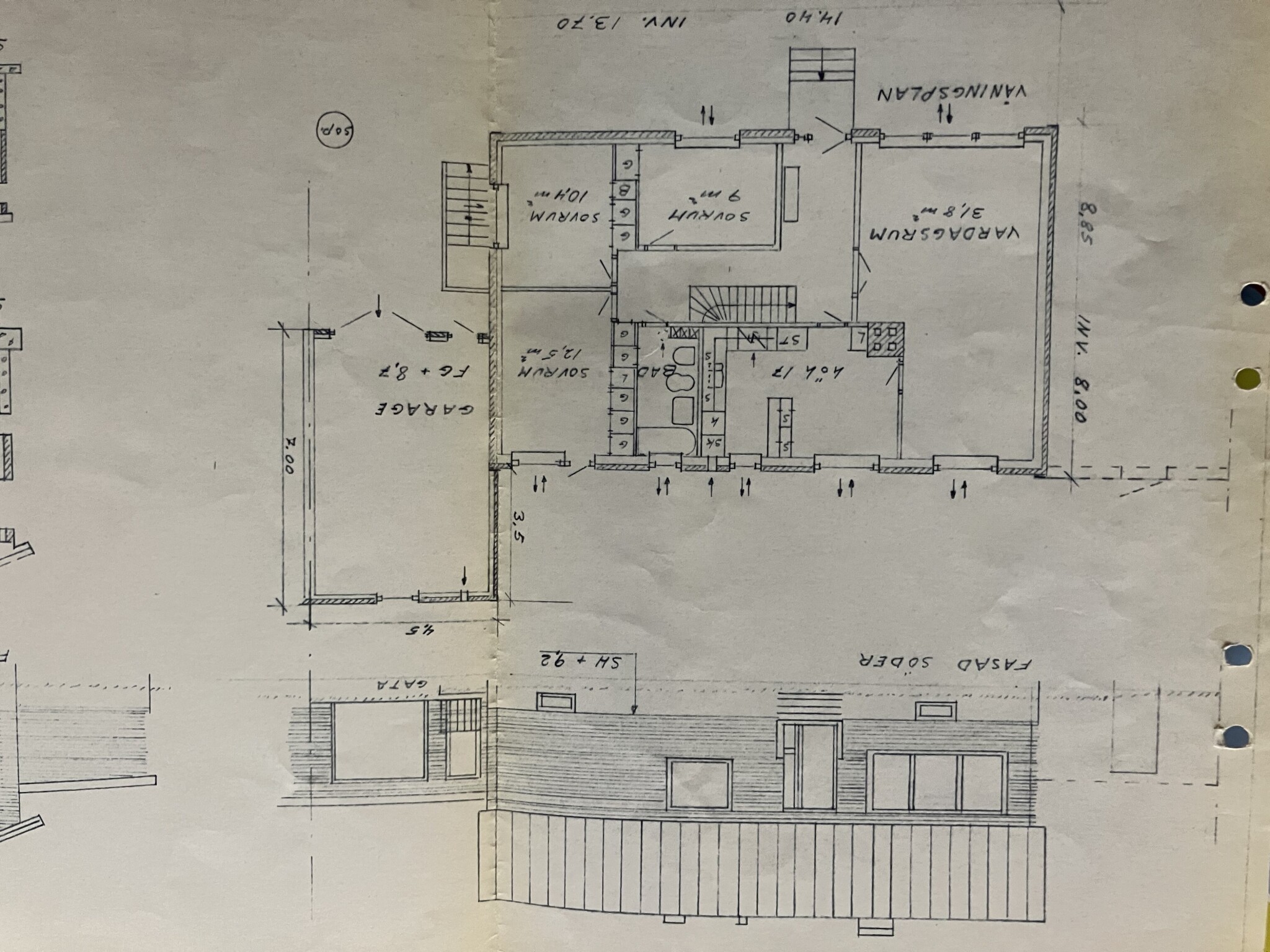

Här kommer en ritning till. Observera att toaletten där nere är bredvid tvättrummet inte vid pannrummet
  • Byggnadsritning med planlösning som visar toalett bredvid tvättrum och inte vid pannrummet samt garage och vardagsrum.
Är det ett stenhus så borde det vara enklare att gå via bef kanaler om de får plats med en 100mm spiro än att göra nya hål
Ok. Ja det blir såklart mycket enklare. Det är ett stenhus. Tänkte närmast på asbesten som sitter i eternitrören. Men om man är försiktig när man sticker i spiro rören kanske man kan undvika att skrapa eternitrören och därmed undvika asbest?
Skulle nog täta änden på röret med plast o tejp så man ej får in nått i röret och undvika onödigt skrapande i befintlig kanal
Bra tips! 😊
