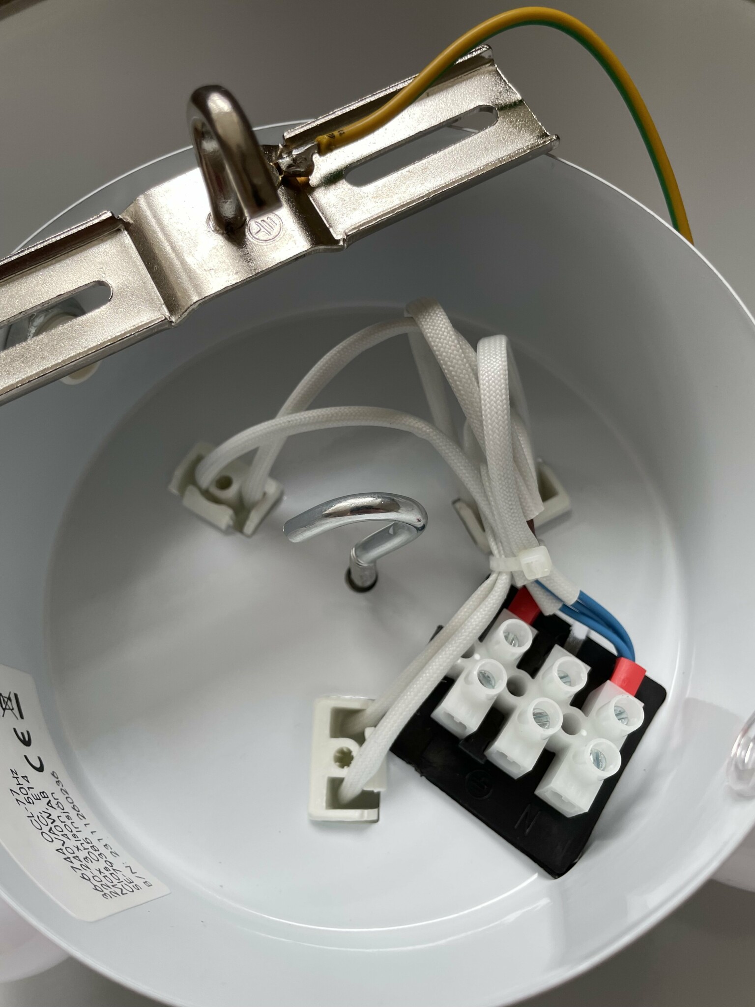

Vi har köpt en taklampa som vi upptäckte var enkelisolerad. Till lampan följer det med ett separat takfäste med jord-sladden.

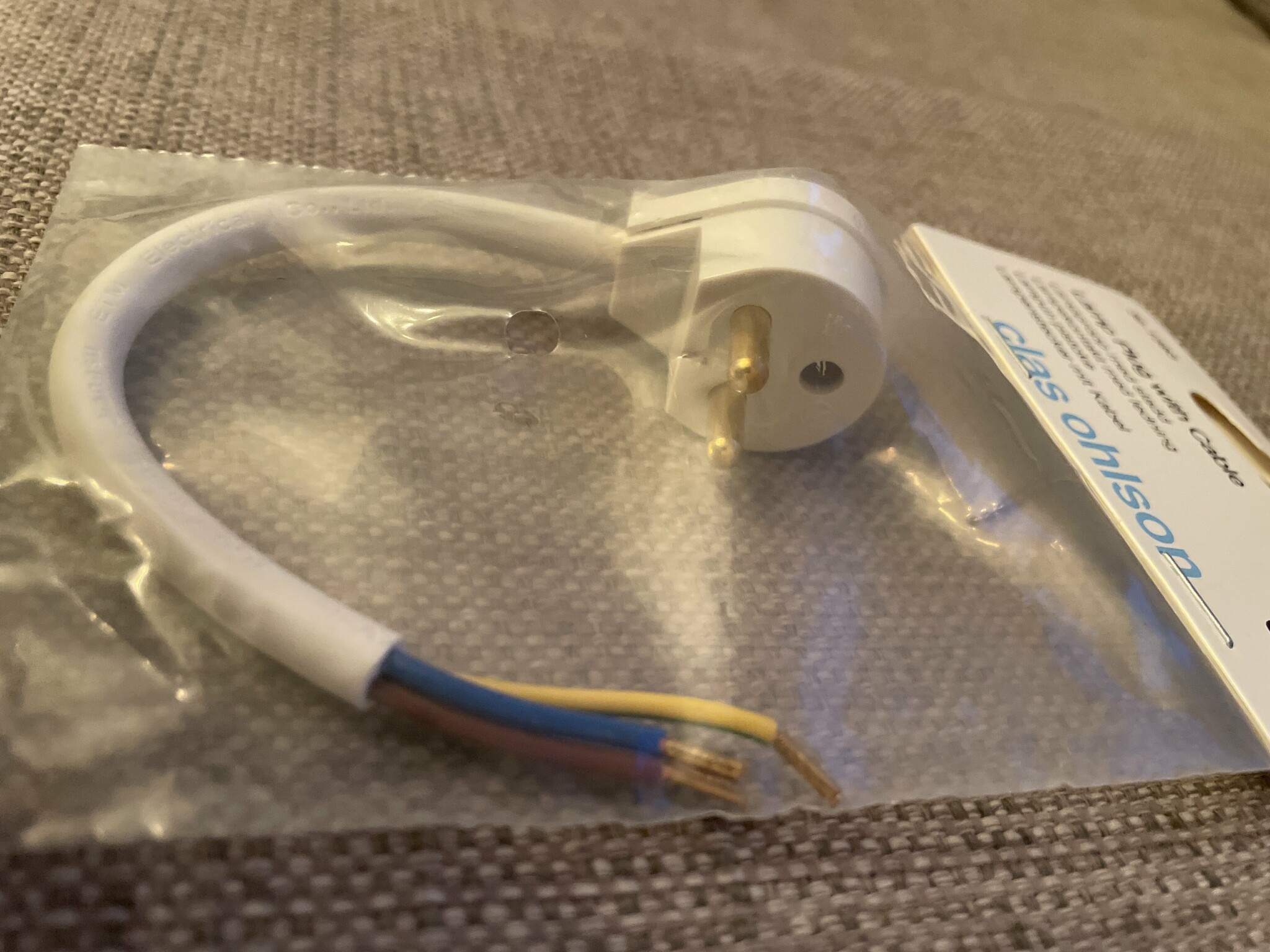

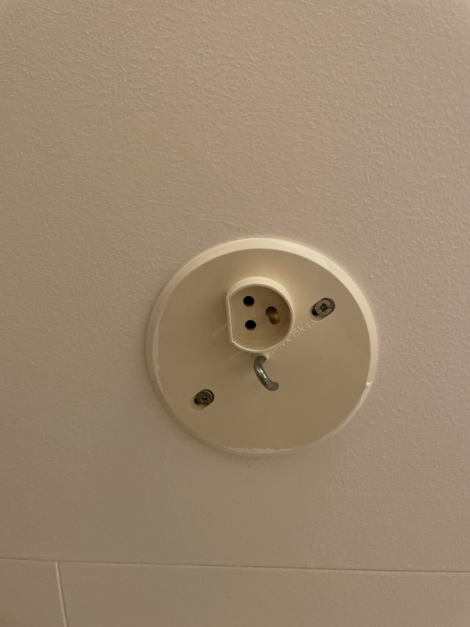

Vi har jordade takuttag med krok och jag undrar därför hur man ska montera upp denna lampa. Stickproppen till takuttaget har jord-kabel tillsammans med en bruna och blåa kabeln.
Kan man koppla in denna lampa i en stickpropp som har jord och bara strunta i den separata jordsladden/takfästet eller måste man koppla in den medföljande jordsladden/takfästet.
Vi vill helst kunna montera i nuvarande takuttag med krok då det är en plafond.

Vad jag kan se så har du en jordanslutning, det är mitten av "sockerbiten".
Det måste väl följt med en inkopplingsanvisning till lampan?

Den instruktionen nämner inte det separata takfäste med jord och har bara instruktioner som ”koppla in stickpropp”, ”häng upp i takkrok” osv.
Ja det stämmer så jag kan koppla in den stickpropp jag har köpt. Men det går ju inte ut någon jord-sladd på andra sidan i detta fall. Då är min fråga vad man gör med det separata takfästet, om det ska kopplas in eller om man bara kan skita i det om man har jordat takuttag. Aldrig hanterat en lampa som har denna lösning med separat takuttag med sladd för jord tidigare.

Det kan väl knappast bli tydligare, lampsladden har tre trådar och kopplingsplinten har tre ställen att skruva fast trådarna. dom yttersta går till interna trådar och den i mitten till en plåtbit som är en del av armaturen. Vart fas och nolla ska ligga spelar ingen roll. Det medföljande takfästet behövs inte då du har lamputtag.

Så takfästet med jordkabeln är inte ansluten i lampan från början?
Utan följer med som en lös detalj?
Ja exakt. Den är helt lös från lampan och jag antar att den behöver kopplas in i sockerbiten om den ska användas
Jordtråden från takfästet samt jordtråden från kontakten kopplas tillsammans till jordplinten i lampan om takfästet används.

OK, så om du inte använder takfästet, utan kopplar lampan i ev. befintlig krok i lamputtaget, så behövs den troligen inte.
