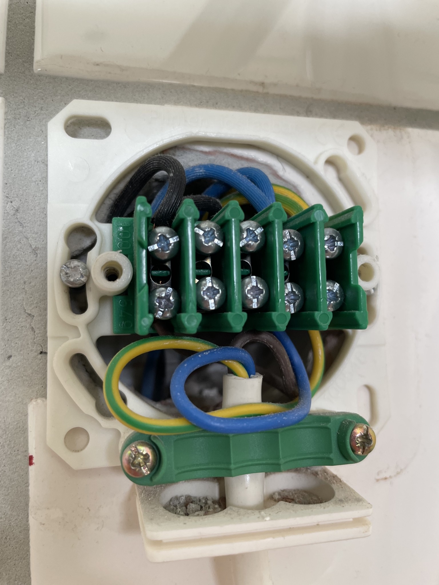

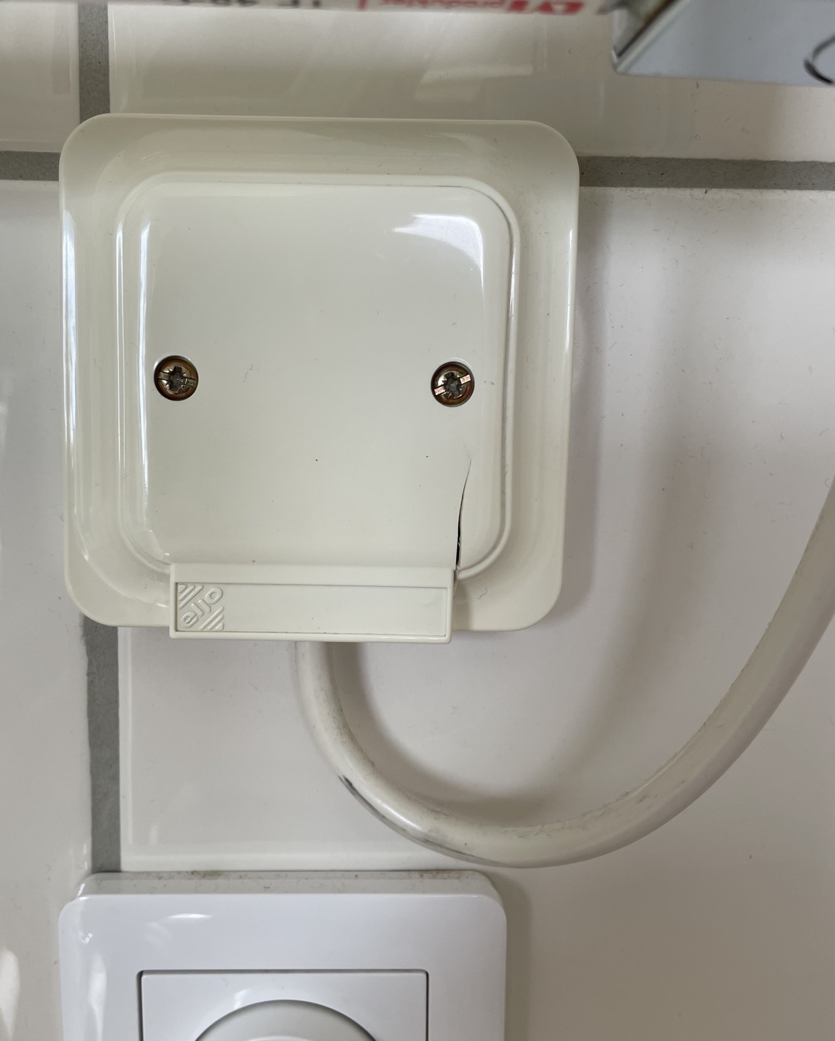

Jag har en handdukstork på 70W som endast har en manuell on/off-knapp som jag skulle vilja styra om till att endast vara på några timmar per dag istället för konstant. Räknar med att jag med senaste årets elpriser skulle kunna spara ca 1 200 kr/år, ännu mer om priserna dubblas i höst/vinter. En Plejd CTR-01 plus diverse elprylar som behövs för installation skulle kosta runt 600 kr, så installationen skulle löna sig redan efter ett halvår. Har redan ett par Plejd-produkter hemma, så en till skulle passa väldigt bra.
Mitt dilemma är att om jag ska ta hit en elektriker för att fixa till en enstaka dosa så blir det väldigt dyrt, då lönar installationen sig kanske inte förrän om ett par år.
Vad tror ni? (se bilder). Ser rätt enkelt ut - fas och neutral ska kopplas till CTR-01 enligt deras schema, jord ska gå till jord som tidigare. Är det bara att köra på eller finns det något jag missat? Har hyfsad koll på ström/elektronik, skarvat ett par sladdar etc men har inte pillat med någon fast installation tidigare.
Vad jag listat ut själv:
  • Att det är badrum borde inte vara något problem, dosan är 2 meter ifrån dusch och mer än 1 meter ifrån handfat.
  • Enligt Elsäkerhetsverket så borde det vara lagligt att göra det själv: "Du får själv byta en befintlig strömbrytare för högst 16 A, som är placerad i en egen kapsling eller dosa.", men efter att ha googlat i diverse trådar här så råder det olika meningar om detta...
  • Vit eldosabox med synlig spricka och två skruvar, ovanför en vägguttag, med en tillkopplad sladd.
  • Elektrisk kopplingsdosa med anslutna kablar och terminalskruvar i en vägginstallation.

Jag vet inte om jag håller med som sagt. Svaret verkar variera beroende på vem man pratar med om man ringer och frågar Elsäkerhetsverket, här (https://www.byggahus.se/det-smarta-hemmet-vad-far-jag-koppla-sjalv) är en skribent som tydligen fått svaret att även nyinstallation av dimmer/strömbrytare i existerande dosa är okej.
Jag tolkar det som att man inte vill att obehöriga personer drar kablar och sätter upp nya dosor på knasiga och felaktiga ställen. Denna dosan har allt som behövs - fas, nolla, jord, inget avancerat som behöver göras.
Badrum har vad jag förstått ingen påverkan, är det 60 cm ifrån dusch/handfat så är det precis samma regler som vilket rum som helst.

Du får byta ja. Men nu byter du ju inte strömbrytare, nu blir det en installation av "strömbrytare" och det får du inte göra helt enkelt.
Sen är det en fast ansluten handdukstork som du ska ansluta i plejden vilket du inte får. Du får inte ens koppla bort handdukstorken i dosan om vi ska vara riktigt petiga här.
Badrum har en stor påverkan i vad man får och inte får göra då det är icke torrt utrymme.

De tolkningarna är helt enkelt fel. Det är inte alls svårt att se vad som är tillåtet, föreskriften är extremt tydlig på den punkten. Alla varianter som folk försöker med är bara fåninga och detta som du håller på med är inte ens i någon gråzon, det är helt kolsvart och olagligt.
Den mer intressanta frågan i mitt tycke är om du kan göra detta på ett säkert sätt. Troligen kan du det om du läser på lite, övar lite med en lämplig skaltång och är noga när du gör installationen. Det kan sannolikt bli precis lika bra som om det vore en alldeles fullauktoriserad elinstallatör som gjorde det. Men det är olagligt. Punkt.

Ja, jag håller med, har rotat runt mer på Elsäkerhetsverkets hemsida och det är tydligt att det inte är tillåtet. I alla fall det jag skulle vilja göra. Anser fortfarande dock att t.ex. installera Plejd där det redan finns en manuell strömbrytare är en gråzon, strömbrytare som strömbrytare... :D

Inte mig du frågade, men om man bara rotar inne i själva dosan så är det väldigt svårt att göra fel på ett sätt som blir farligt.
Det enda felfall jag kommer på är om man missar att koppla skyddsjorden, eller om kopplingen är lös och senare lossnar, i kombination med en defekt handdukstork där höljet är strömförande, eller går sönder och blir det, i kombination med att jordfelsbrytaren inte fungerar. Man får såklart dubbelkolla att höljet är jordat och att det inte finns någon koppling mellan fas/nolla och höljet efter installationen.
