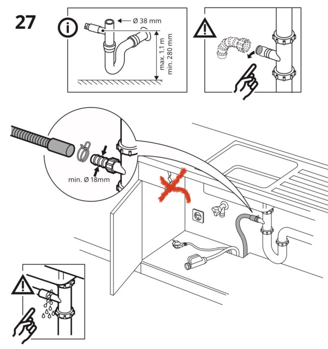

Enligt instruktionen ska slang mm dras in genom botten på skåpet intill diskmaskinen.
känns inte det dumt?
I det skåpet ska man ju ha en matta för att lättare upptäcka läckage. Då blir det ju bökigare om slang mm kommer upp i botten.
  • Illustration av diskmaskin och skåp med anvisningar för installation av slangar genom skåpets botten.

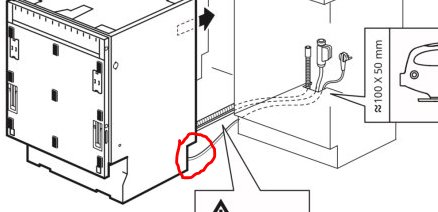

Jag hade tänkt ta hålet här:
alltså 25 cm ök skåp och 5-8 cm in i skåpet.
  • Illustration av rörinstallation under diskbänk med markerat felaktigt håltagning.
Känns och känns men idag är detta godkänt
Jo jo men är det inte bättre att dra slangen genom väggen på skåpet?
Diskmaskinen brukar vara ivägen
Jag tror inte att du får in diskmaskinen hela vägen då. Tricket är att elkabel, vatten och avlopp ska gå i schaktet i botten på diskmaskinen baktill.
Illustration av diskmaskin med öppet schakt för elkabel, vatten och avlopp baktill vid installation.

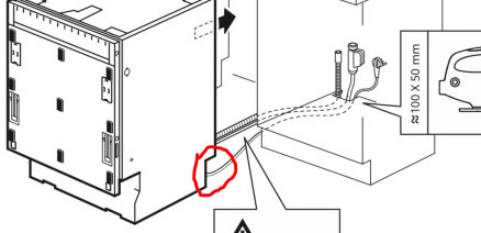

Fina det något klart trick för att täta genomföringen i skåpsbotten?
alltså någon bra genomföring för el, avlopp och vatten.
Såga upp gaveln på skåpet en bit upp så slang/kabel kommer in ovanför mattan?
