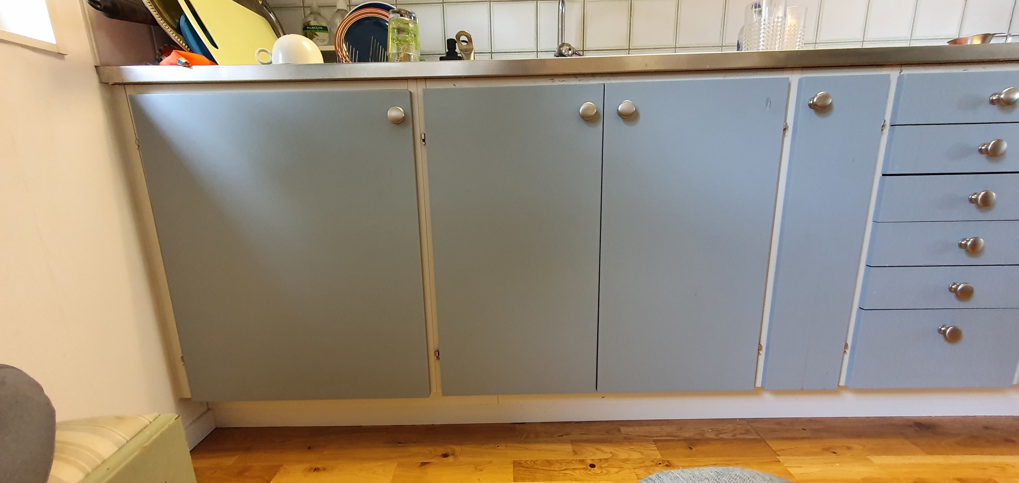

Så här ser det ut utifrån

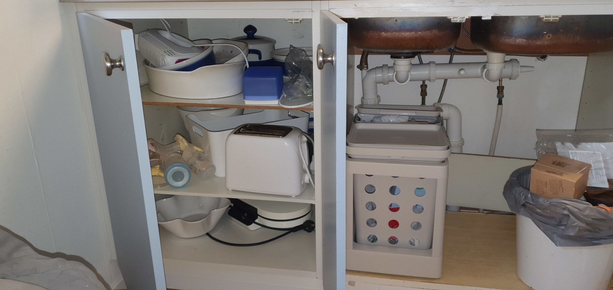

Vill installera diskmaskinen där det vänstra skåpet är idag. Dubbelluckorna till höger är diskhon.
Vidvinkelkameran gör bilden lite konstig men det vänstra skåpet är ett 60 skåp och rent mått mässigt borde en fullstor diskmaskin gå in.

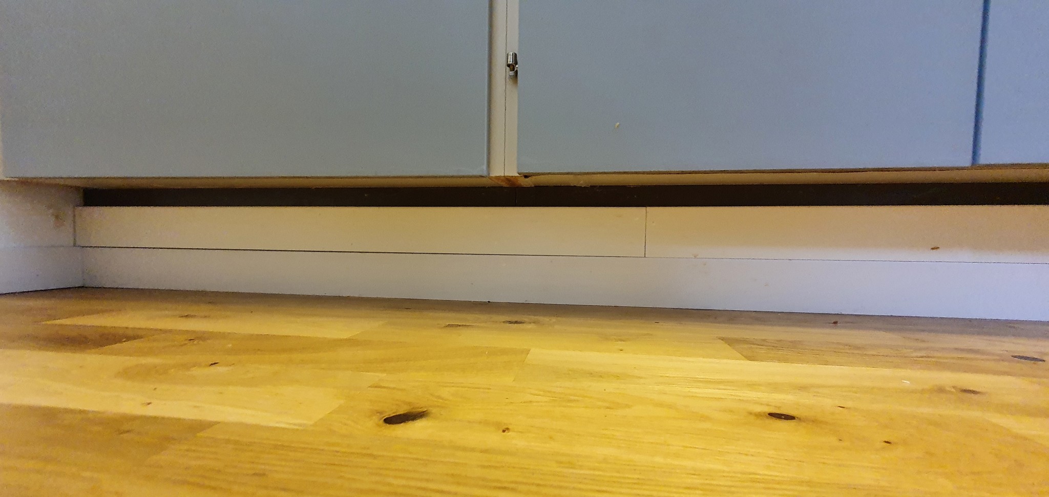

Det jag inte riktigt vet hur jag ska göra är med listen som ser fast spikad ut

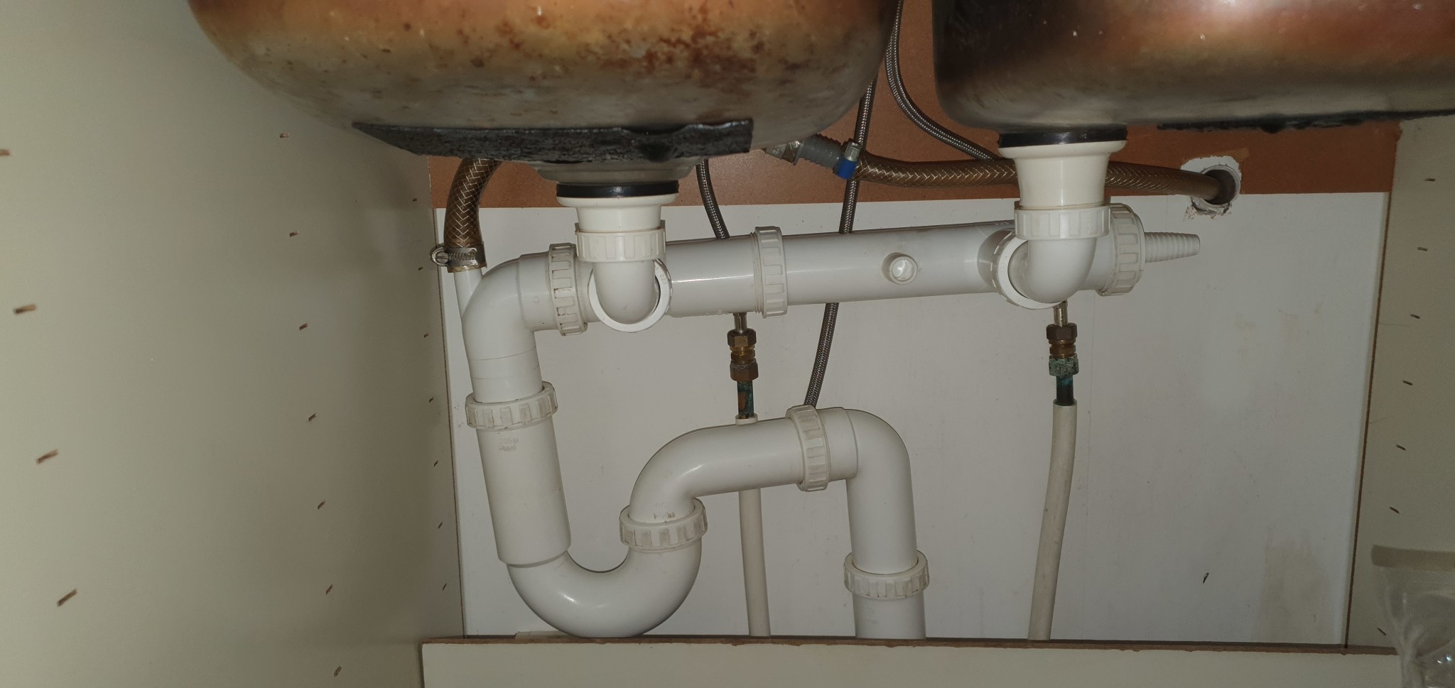

Samt väggen i själva diskhoskåpet. Hur ska jag få slangar etc igenom väggen, se bilderna nedan
Försvinner ju en skåpvägg så att säga men det finns ju två
Behöver man typ sticksåga genom den väggen för att kunna dra slangar å sladdar?

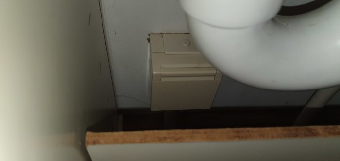

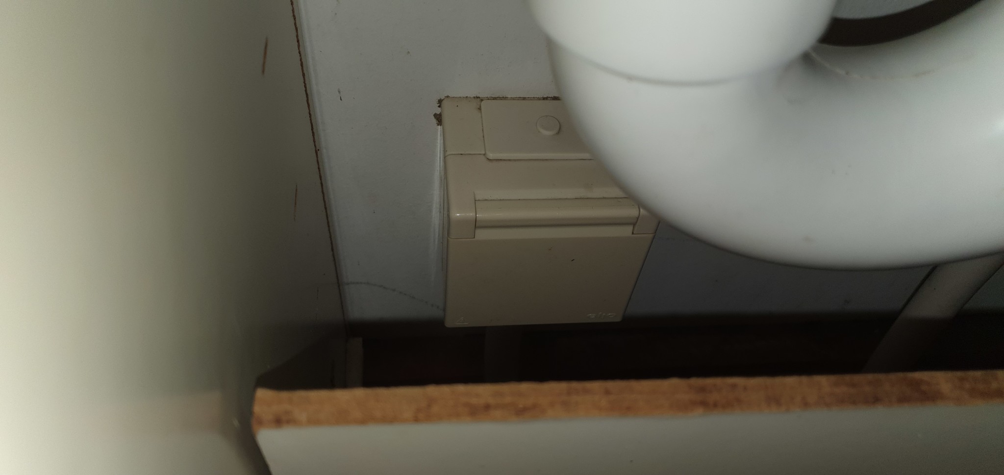

Tycker mig se en tredje flexislang ner från blandaren. Sedan verkar du ha en vattenslang ansluten till där man normalt ansluter avloppet från diskmaskinen.. Du drar upp slantarna i utrymmet som finns i bakkant av skåpet vid eluttaget.
Om du behöver göra hål så är en hålsåg att föredra. Skåpen brukar inte alltid vara så lätta att dra ut, utan ibland får man bryta sönder dem på plats.
Listen på framsidan kan du antagligen bara såga av.
Sedan står skåpen på en sockel. Hur den är uppbyggd är lite olika. Men det ser du när du tagit bort skåpet.
Om du har otur så kan luckan ta väggen när du öppnar. Normalt så här man en distans på nån cm först
