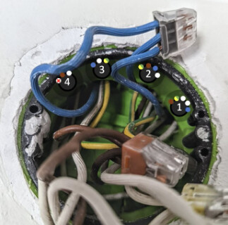

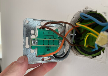

Kan någon föeklara för mig om Kopplinsdosa är samma sak som uttag 2-V?
Du citerar mig men jag heter inte "någon"...
Det är olika saker. Det här är en kopplingsdosa, infälld. Det är ofta större än en apparatdosa, cc 67 mm mellan skruvarna.
Infälld apparatdosa med kopplingskablar och trådanslutningar, skruvhål och måttangivelser synliga, cc 60 mm mellan skruvarna.
Det här är en apparatdosa där man placerar uttag och strömbrytare. cc 60 mm mellan skruvarna. Du har dem även på bild ovan i tråden.
Infälld apparatdosa i vägg med koppla ledningar, hålls av en hand; syns detalj av installation och kabelanslutningar.
Och man kan även använda apparatdosor som kopplingsdosor, i dagens installationer används ytterst få kopplingsdosor utan man använder nästan uteslutande tak och apparatdosor (som kopplingsdosor).
