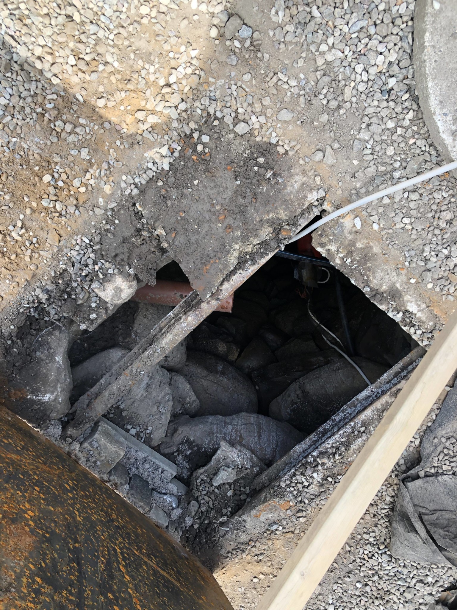

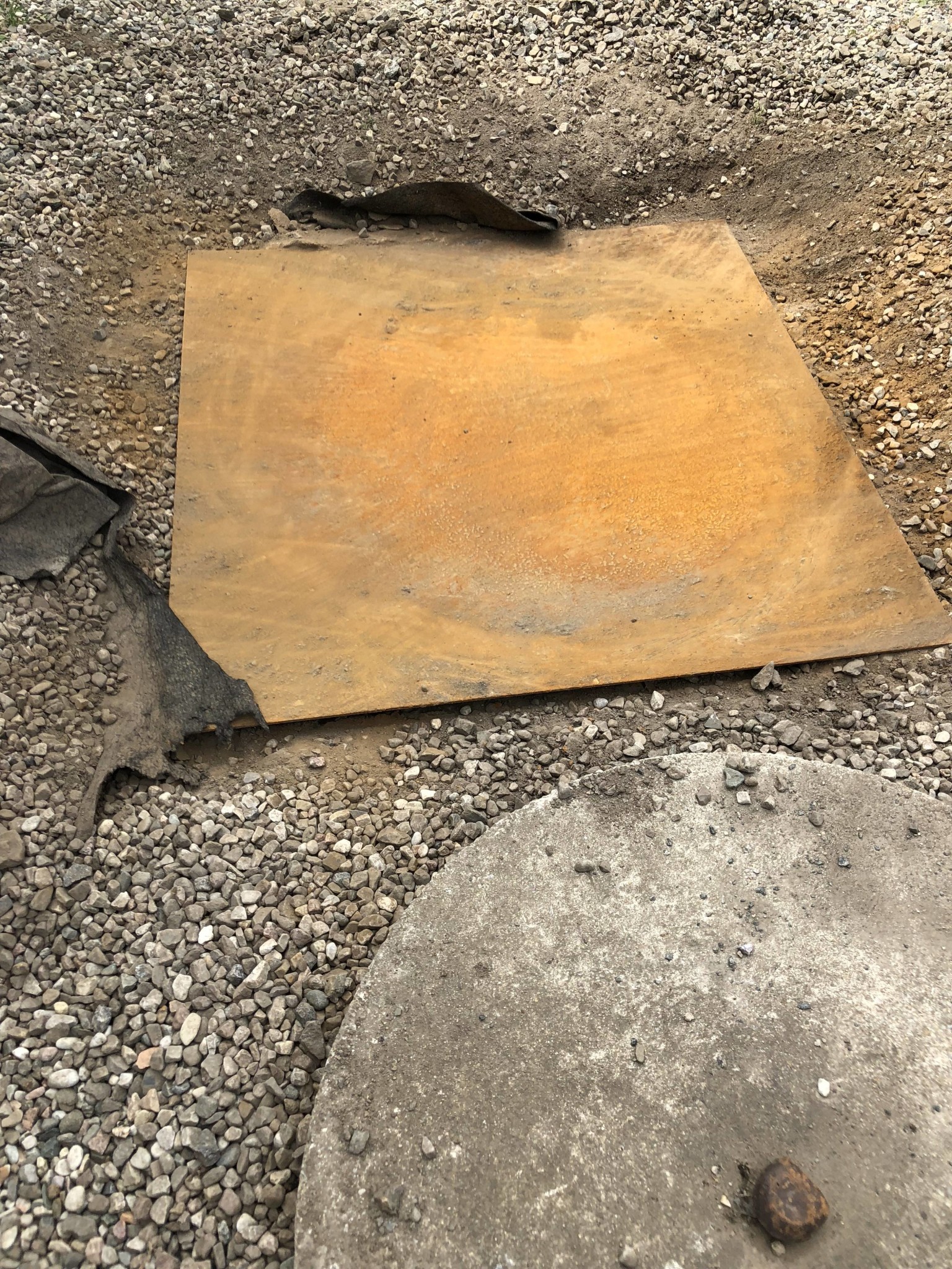

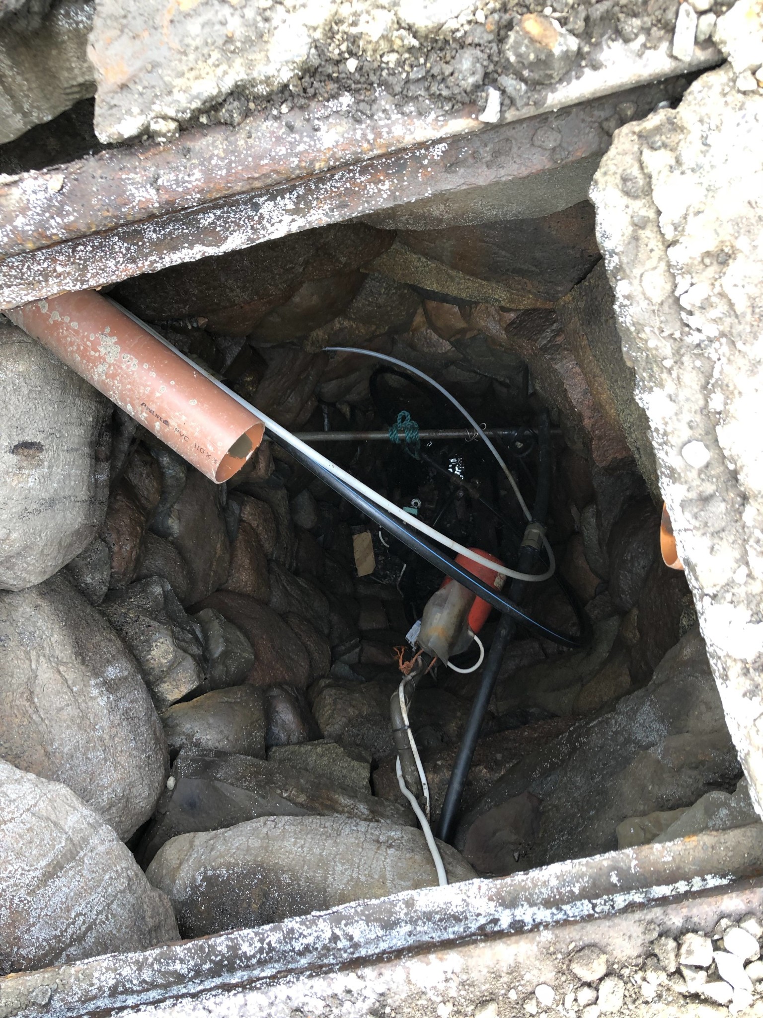

Jag har en befintlig bevattningsbrunn i vilken jag ska installera en ny pump och vill ordna så jag får buttre tillgång till pumpen. Målet är att ha ett lock som man kan lyfta med rimlig insats och som kan kan köra över med bil (idag svårt att missa om man har otur).
Idag ligger ett gammalt betonglock på en stålplatta som i sin tur ligger på några stålbalkar alt rälsbitar. Jag funderar på en s k tillsynsbrunn från Tierp.
Jag vet inte om vi bör ta bort rälsen och låta gjuta fast ett betongrörssegment på vilken vi placerar en passram? Här behöver jag hjälp med att identifiera bästa sätt.
Ett gammalt betonglock på en stålplatta, placerat på grus, förmodligen över en brunn.
Gammalt betonglock på stålplatta över bevattningsbrunn med grus och asfalt i bakgrunden.
Befintlig bevattningsbrunn under trasigt betonglock med synlig stålplatta och balkar.
Öppen bevattningsbrunn med synlig pump, rörledningar och stenar, dold av gammalt betonglock och stålbalkar.

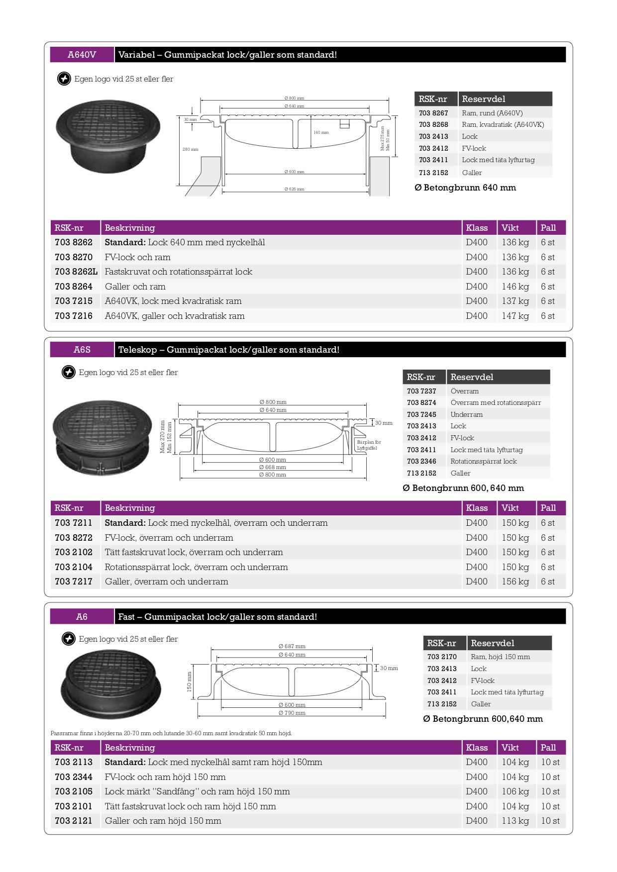

Katalogsida för gummipackade lock och ramar för betäckningar, inklusive tekniska specifikationer och dimensioner.

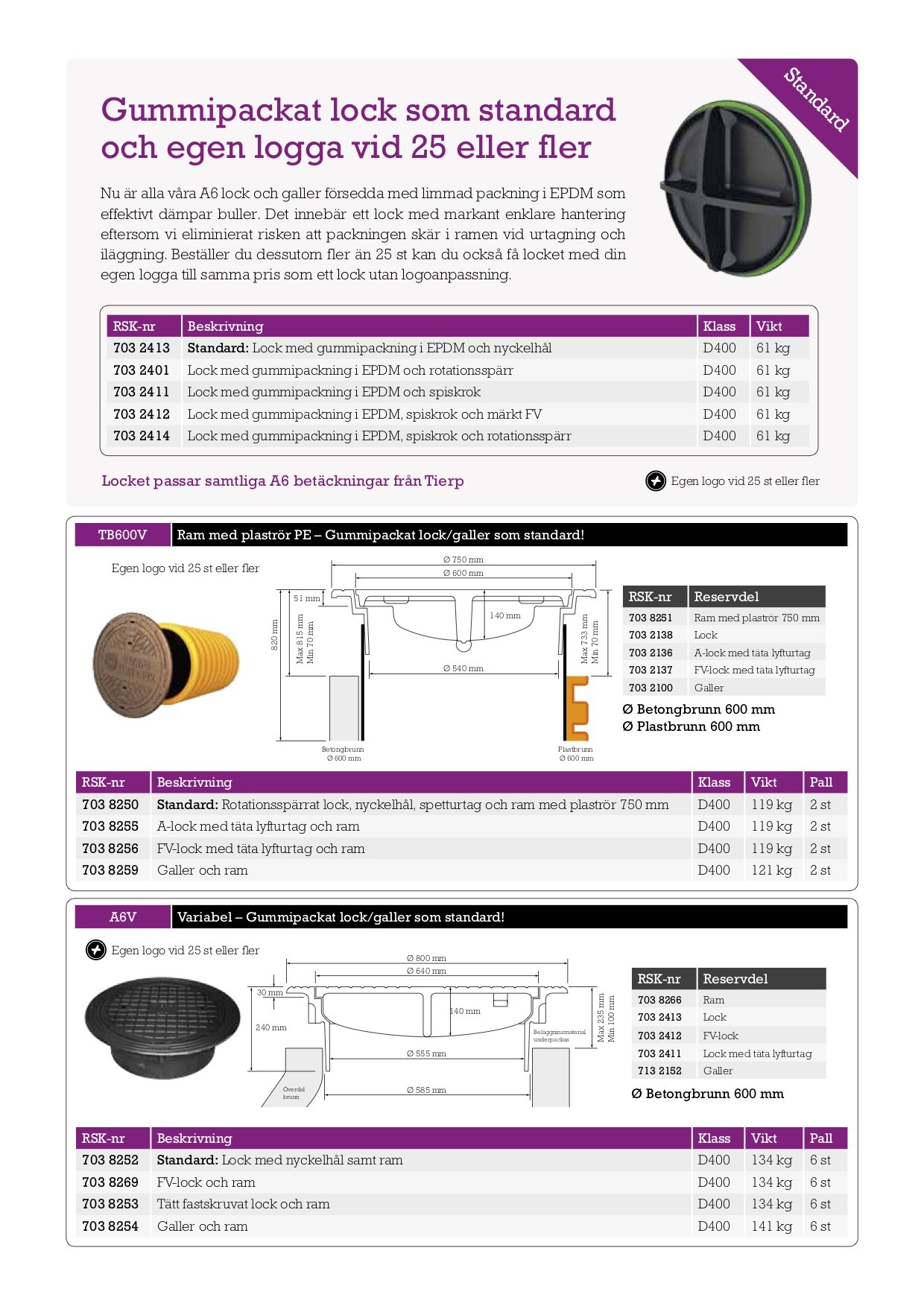

Katalogblad med olika modeller av brunnslock och galler och deras tekniska specifikationer.
Jag hade platsgjutit ett nytt betonglock med ett runt hål och lagt dit ett betonglock dim 600. Alternativet är annars att köpa en segjärnsbetäckning och lägga uppepå det plats gjutna locket, men det blir nog dyrare.
Edit: ska du ha ett segjärnslock så fungerar det bra med ett A6 fast i den bilden du har laddat upp.
