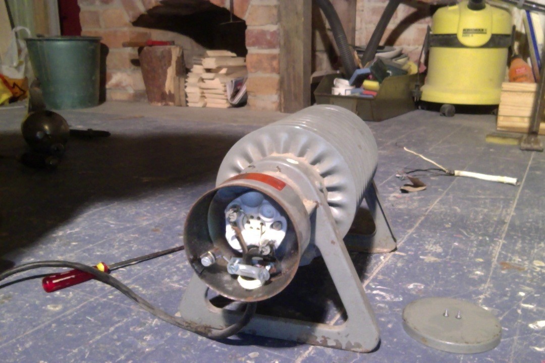

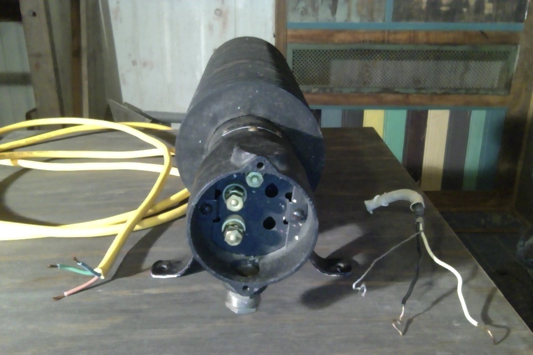

Kom nyss över följande antika radiator av märket Elektro Helios. Skicket verkar riktigt bra. Den var kopplad med blymantlad kabel (svart/vit/jord). Jorden låg fritt direkt under blyinfattningen (se kabelsnutten till höger på bild).
Två frågor:
1. Är det vansinne att använda denna radiator?
2. Jag har en rulle gul kabel som jag uppskattar (estetiskt). Den är grön/blå/röd (se återigen bild). På kabeln står 450/750 v. Vad är jord? Funkar denna kabel alls, eller borde jag klippa mig och skaffa mig ett jobb?

Detta är en kamrörsradiator som är eftertraktade att ha i t.ex stall pga att dess höga kapslingsklass och låga yttertemperatur. Så är den i gott skick kan den vara värd en tusenlapp. På andra ställen än i ladugårdar gör den sig inte speciellt bra.
Du skulle dock behöva isolationsmäta den för att se att den är frisk. En fattigmansmetod är att köra den en timme på en jordfelsbrytare.
Du kan mata den med en kabel lämplig för förhållandena, som är i gott skick och som innehåller en grön/gul ledare tillsammans med två andra, svart/brun/blå. En gul kabel låter i mina ögon som en gammal kabel som fått för mycket sol på sig.
Till sist ska den givetvis kopplas till rätt spänning. Vad står det på den?

Tack för svaret! På en liten plåtskylt står: v 127, w 500, typ nummer 233 00 samt ett serienummer. På en annan skylt står det "Högst 125° C".
Kamrörsradiator minsann! Tja jag vill ju väldigt gärna ha denna i mitt hem. Tänkte montera den en bit upp på en vägg. Om det inte är förenat med någon fara..

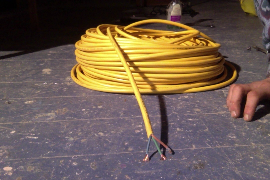

Kabeln känns ny och fräsch. Frågan är vad det är och vad som är jord? Vore trevligt att kunna använda den. Här kommer en bild till.
Ajdå, 127V.Anders Heggestad skrev:
Det är inget bra, då är den från tiden då det fortfarande var vanligt med 220V huvudspänning och 127V fasspänning på många ställen i Sverige.
Men det för dig riktigt dåliga är att radiatorn inte går att använda utan att också köpa och installera en stor, tung och dyr transformator.
Kabeln är kanske inte så lysande ide att använda. Om en ledare är gul/grön och den känns relativt mjuk och fräsch så är den dock användbar.
127 V gör den oanvändbar utan trafo, eller en exakt lika och seriekoppla...synd på en fin pjäs.

Ser inte den där kabeln ut som en förlängningssladd? Tycker det känns som RK eller MK i kardelerna.
Nu går den ju använda men det kräver dragavlastning och dessutom får den ju inte förläggas fast utan isf bara mellan två kopplingspunkter. Tex Dosa på vägg mellan EL radiatorn.
Vad står det på den gula kabeln. Allt är av intresse.

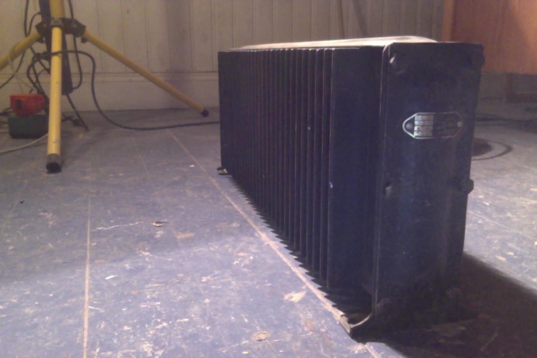

Transformator. Suck. Nåväl min verkliga ögonsten är denna radiator (se bild). På denna står följande: kat no: V485, ser no: A38, WATT 1000, VOLT 750. Den är tillverkad av ERGO i Västerås.
Går den att koppla in?
Beträffande kabeln. Den känns mjuk, fräsch - ja sprillans ny. Det står 450/750 v tryckt på den. Kan jag använda den för hemmainstallationer? Typ radiatorer eller lampor. Spelar det någon roll vilken kabel (röd/grön/blå) jag kör som jord?
Den gula kabeln är full av kinesiska tecken. Och så står det CCC samt 450/750 v. Inget mer.
750 V? Måste komma från nån industri, järnvägen eller liknande, den spänningen har aldrig funnits i distributionsnätet. Synd.
Om den är på 750V går den att koppla in.Anders Heggestad skrev:
Men den ger bara knappt 1/3 av effekten vid 230V inkoppling och drygt halva effekten vid inkoppling till 400V (tvåfas).
Har du ingen gul/grön ledare i den får du inte använda den till något inkoppling som kräver jord.
Och då blir den nära på värdelös, då det inte är många apparater som är dubbelisolerade men ändå går att anbringa en egen kabel på. De flesta har en fast monterat eller ingjutet sladdställ.

Spänningen i kvadrat. Den ger inte alls 1/3 av effekten vid 230. Den ger 1/10 av effekten. Och vid 400V knappt 1/3 av effekten.Mikael_L skrev:

Beträffande radiatorn ovan (750v). En tredjedels effekt låter inte mycket. Går det inte att koppla samman dessa olika radiatorer på något snillrikt sätt? Och varför är el svårare än teoretisk filosofi? Gud måste ha haft en dålig dag..
Beträffande den gula kabeln. Kanske är jag envis och/eller dum. Men är inte koppar koppar? Vad skiljer en jordad (gul/grön) kabel från en vanlig? Är det med andra ord inte bara att välja en färg som jord?

Nä, kabeln ska du låta bli att använda. Jag tycker likt Fullmoon att det ser ut att vara en typ av anslutningskabel (där dessutom färgerna är fel).

Beträffande den gula kabeln. Kanske är jag envis och/eller dum. Men är inte koppar koppar? Vad skiljer en jordad (gul/grön) kabel från en vanlig? Är det med andra ord inte bara att välja en färg som jord? [bild]
Kabeln ska du inte använda till fasta installationer, klamrad, i rör osv. Och som även nämnts är färgerna på ledarna inte vad man förväntar sig här hos oss så den är inte heller av det skälet lämplig till förlängningssladdar, men tekniskt skulle den vara helt ok till det men inte formellt.
