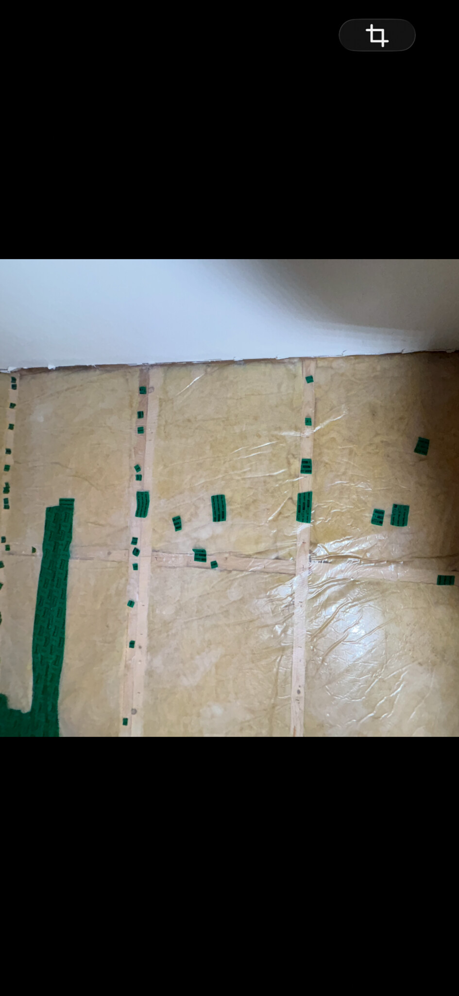

Har en isolerad yttervägg med gammal plast. Kommer byta till riktig åldersbeständig byggfolie. Därefter ska plywood skruvas upp.
Ska jag skruva plywood direkt på stomreglarna(vilket då kommer att perforera Byggfolie) eller ska jag bygga på en installationsvägg med liggande 45/45 reglar och skruva plywood på dessa reglar ?
  • Isolerad yttervägg med gammal plast och träreglar, synlig tejp markerar fixering.
det går bra att skruva direkt på reglarna

Inga problem att Ångspärr blir perforerad då? Dels av skruvarna till plywood (det är kanske ofrånkomligt) men framförallt av allt som kommer att skruvas upp på plywooden
Nej går en skruv i genom plasten så sluter plasten tätt runt skruven

Varför plywood i stället för OSB?
Efter att hört runt med både snickare och allmänt händiga personer har svaret varit detsamma - plywood är mkt robustare och håller en högre kvalitet. OSB beskrivs som att man samlat ihop alla överblivna virkesrester och sen limmat ihop dem. Detta blir helt enkelt en sämre skiva.
BirgitS
OSB räcker för att hänga upp alla vanliga saker. Plywood använder man i badrum men då ska det hålla för tyngden av en fullastad kommod som någon sitter på en halvmeter ut från väggen. OSB är nog absolut vanligast bakom gipsskivor i vanliga väggar.
En enda träskruv i gips+OSB klarar av 266 kg i vertikal last och 169 kg last rakt ut från väggen, och plywood 4 resp. 22 kg mer, se här: https://www.byggahus.se/forum/threads/infastning-osb.345815/post-3324469
Men det är dina pengar så du gör förstås som du vill.

Det är bara 10 m2 som ska få skivor, så då blir det bara några hundra kr dyrare
