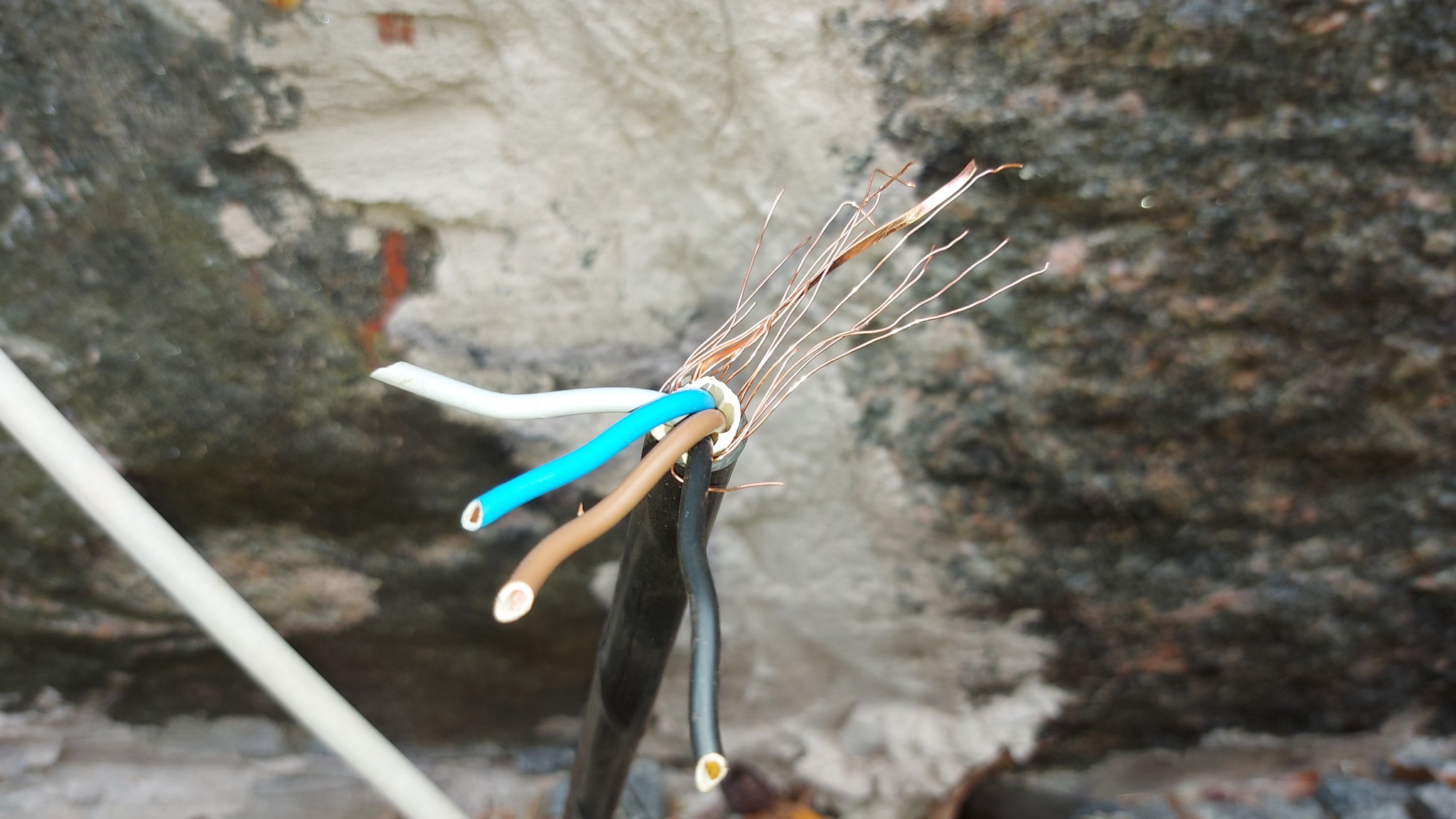

Men nu kom följande fråga upp.
Kabeln ska anslutas till en nedgrävd jirdkabel på ca 25 n.
Inte heller denna har någon grön -gul ledare.
Däremot en kopparmantel med extra ledare av koppar dessutom.
Är det ok att använda den som jord...?

I det fallet är det helt rätt att använda den som jord.

Jo, där vill jag påstå att det är ok i ett femledarsystem med skärmen som jord, blå nolla och svart-brun-vit som faser. Skala upp lite längre bara så att du får lite frisk skärm att koppla med, ser ut som det gått hädan några trådar.
Sen vet jag inte vad man skarvar med i backen numer, när jag jobbade hade vi 3M Scotchcast (?) gjuthartsskarv och presshylsor.

Tack! Slipper gräva om den då! Det ska sitta en kopplingsbox i vardera änden.
Och den korrekta benämningen är "koncentrisk ledare", inte skärm.
Ty det är en ledare, inte en skärm.
Skala försiktigt, det är väldigt lätt att skada trådarna i den koncentriska ledaren så det blir brottanvisningar eller att de går av.
Den ska sen märkas gulgrön om man ska vara lite petig. Tape eller slang eller både och.
Men som sagt, helt OK att använda idag.
