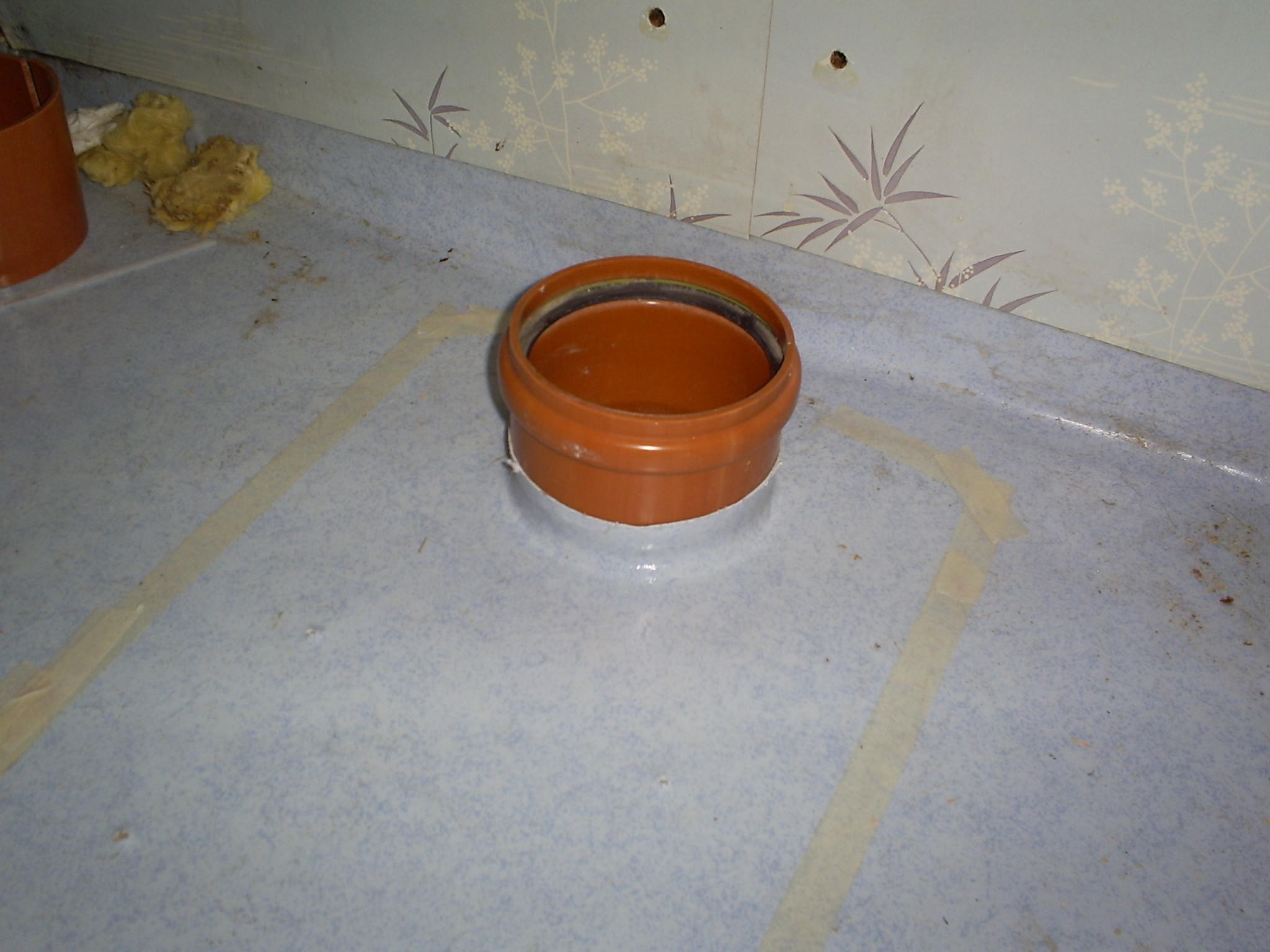

Håller på och sätter in WC i morsans stuga, separett'en ska nu ut
Har en fundering på anslutningen på stolen (svedbergs, vanlig med utlopp genom golv) till röret.
Köpte en vinklad WC anslutning, men vinklingen kom för tidigt, så den går inte att använda.
Min fundering är, kan man använda gummimanschetten till vanlig 110 muff?
Den verkade passa när jag provade.
Vad ska man ha för att täta mellan golvmatta och rör?
Morsan var in till kakelgruvan, där hon köpt stolen, men de hänvisade till vattenhuset.
Hon frågade efter manschett mellan WC och 110 rör. De sålde en manschett till henne som hette "Mabo 110 M.O.L. SBR EN681-1/WCL60", men den verkar inte passa på något vis, mellan WC och 110 rör/muff.
Då tycker jag att manschetten jag har (som var med anslutningen) passar bättre, en "Uponor Uponal HT 110/90".
Hon frågade även efter vad man skulle ha och täta mellan röret och plastmattan med, men det visste ingen av firmorna!?
Vad i helv... sa jag då...
Båda företagen renoverar badrum...

Förtydligar mig lite
Det är ett befintligt badrum, som det ska monteras WC i.
Finns inget hål än så länge.
Såg att biltema hade en manschett, kan det vara något tro?
Hur får man det tätt isåfall, den ska väl läggas under mattan som det är tänkt.

Så kan man ju göra
Har nog en mattstump liggande som blev över, den kan man ju göra något av.
Det är dolt vattenlås, så hur det ser ut spelar ingen roll.
Räcker det med uppvikt matta, eller ska man ha en manschett också?
