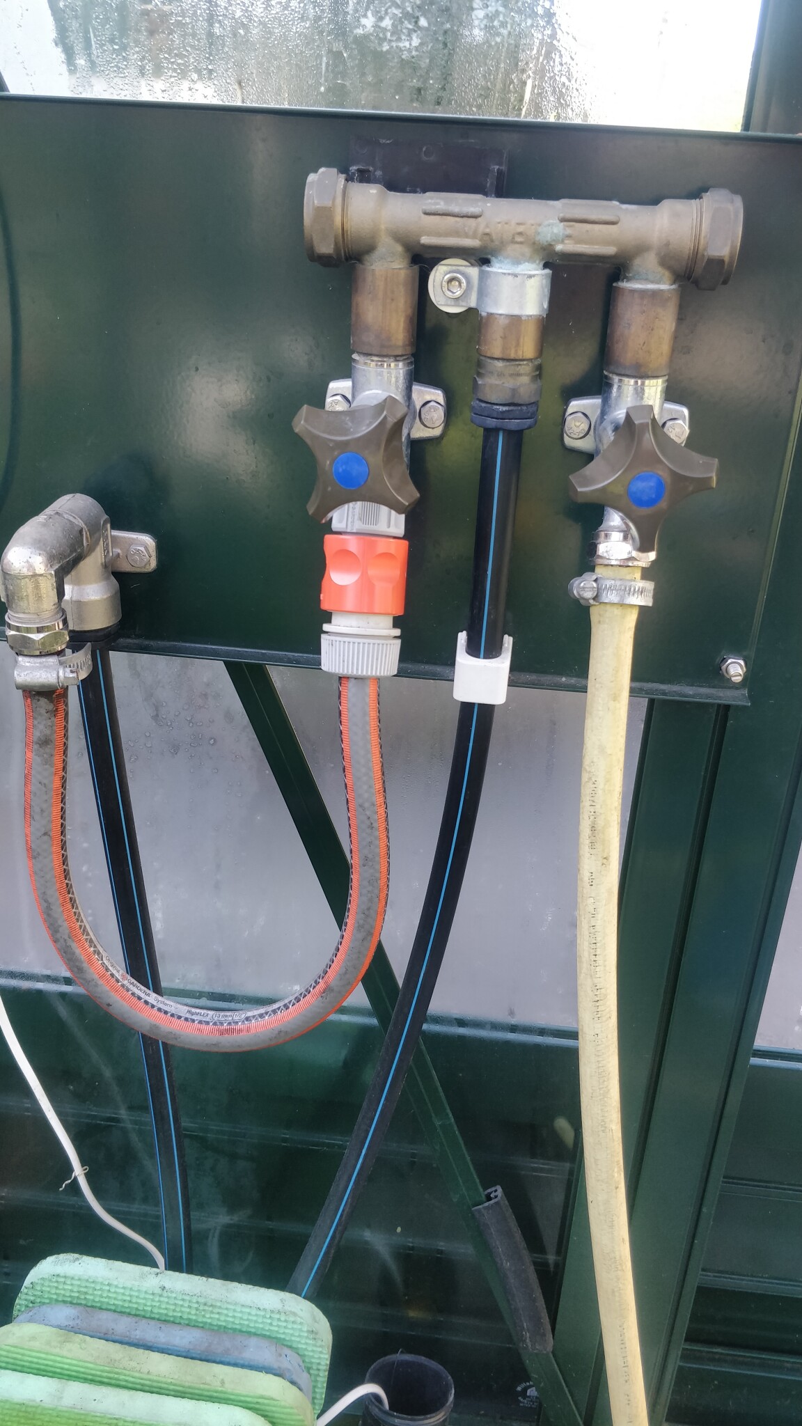

Skall ha ytterligare en fjärrstyrd ventil i sommar och behöver då en ytterligare anslutning.
Bilden visar nuvarande setup som jag pillade ihop för 10år sedan. Vattnet kommer in i höger pem och vänster pem matar andra sidan av huset (kommer sitta en ventil emellan här sedan för styrning) Skall ha 2 datorer/ventiler och hon som bestämmer vill fortfarande ha en kran tillgänglig för manuell tappning.
En enkel variant är ju att köpa en 4vägs fördelare istället, men finns det bättre sätt?
-plocka in pem slangen på 22m anslutningarna i fördelarens ändar?
-koppla på ett uttag (kanske bara en kulventil) i fördelarens ände?
Hur hade ni gjort?
