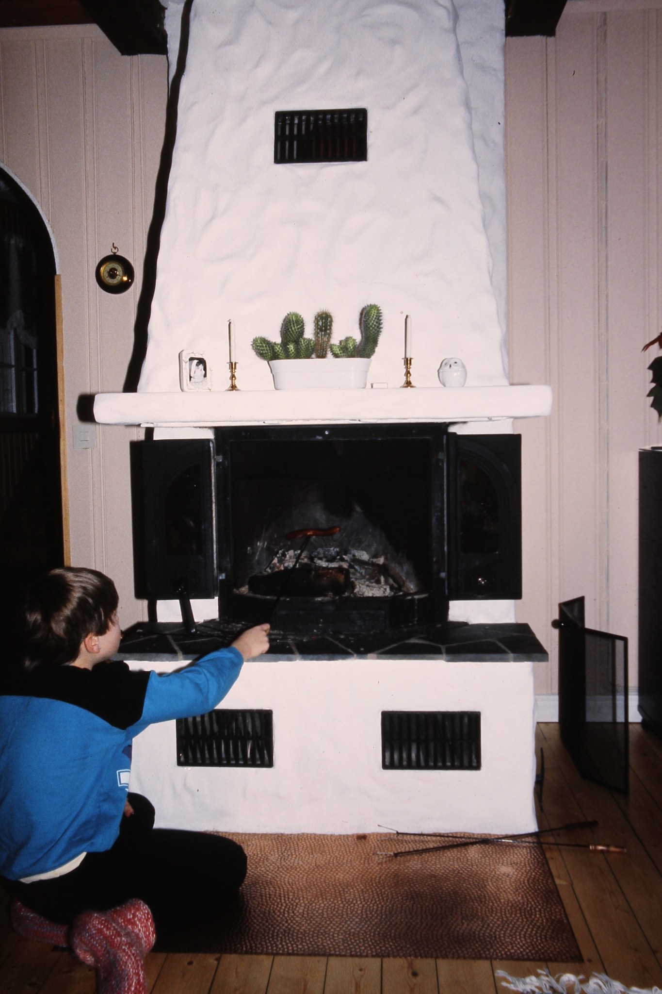

Kommer bilder snart på min Jötul Peis 17 A, då den installerades 1985.
Fortfarande i drift.

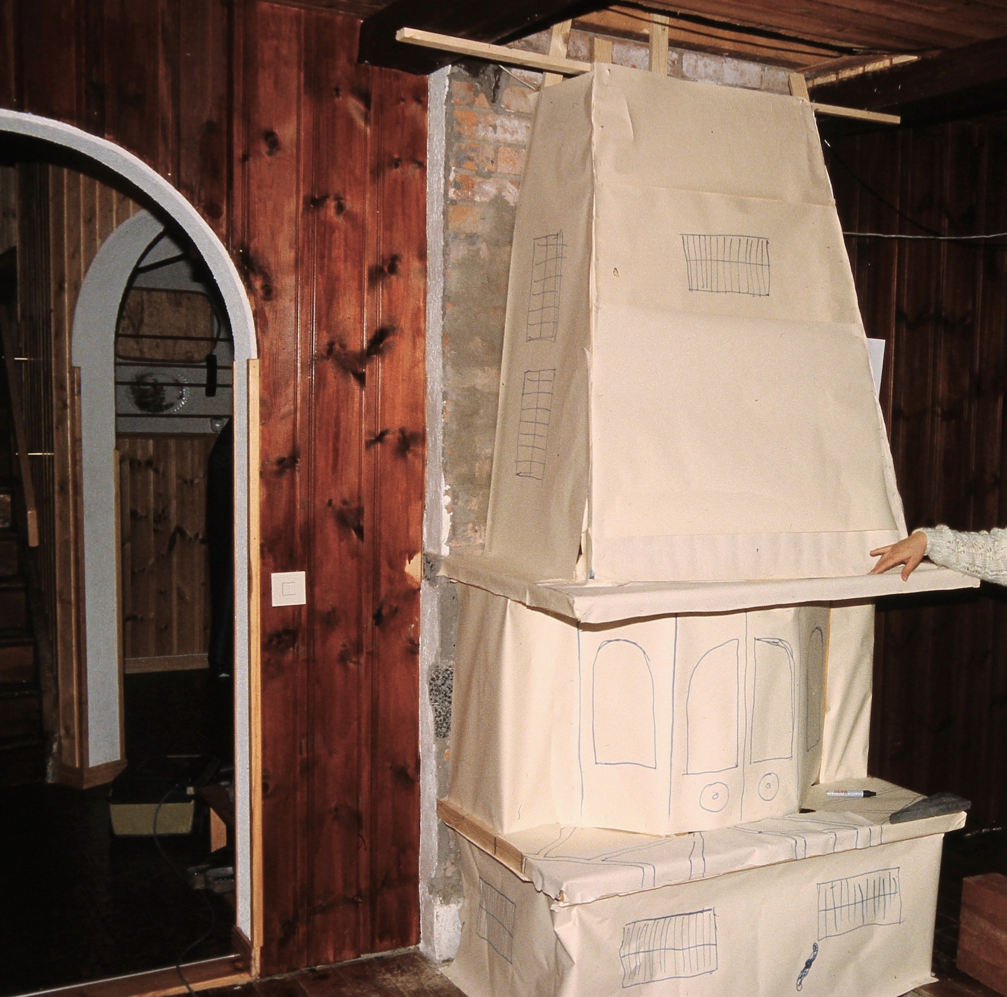

- I vart fall kommer jag ihåg att vi byggde en modell av hur spisen skulle komma att se ut.
Ja, vi målade t o m in eldsflammor där de tänktes bli.

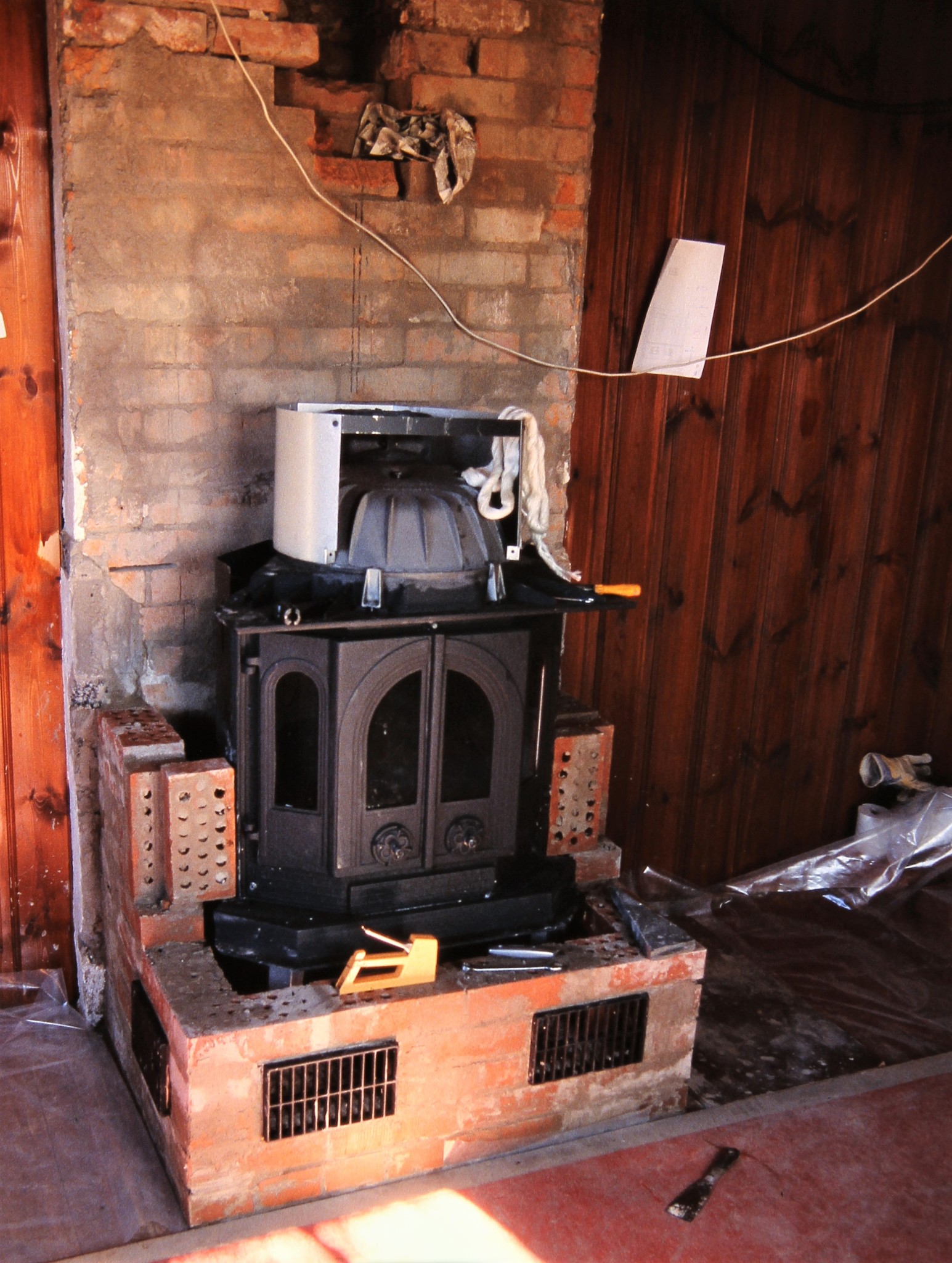

Hemma efter hemligt uppdrag....

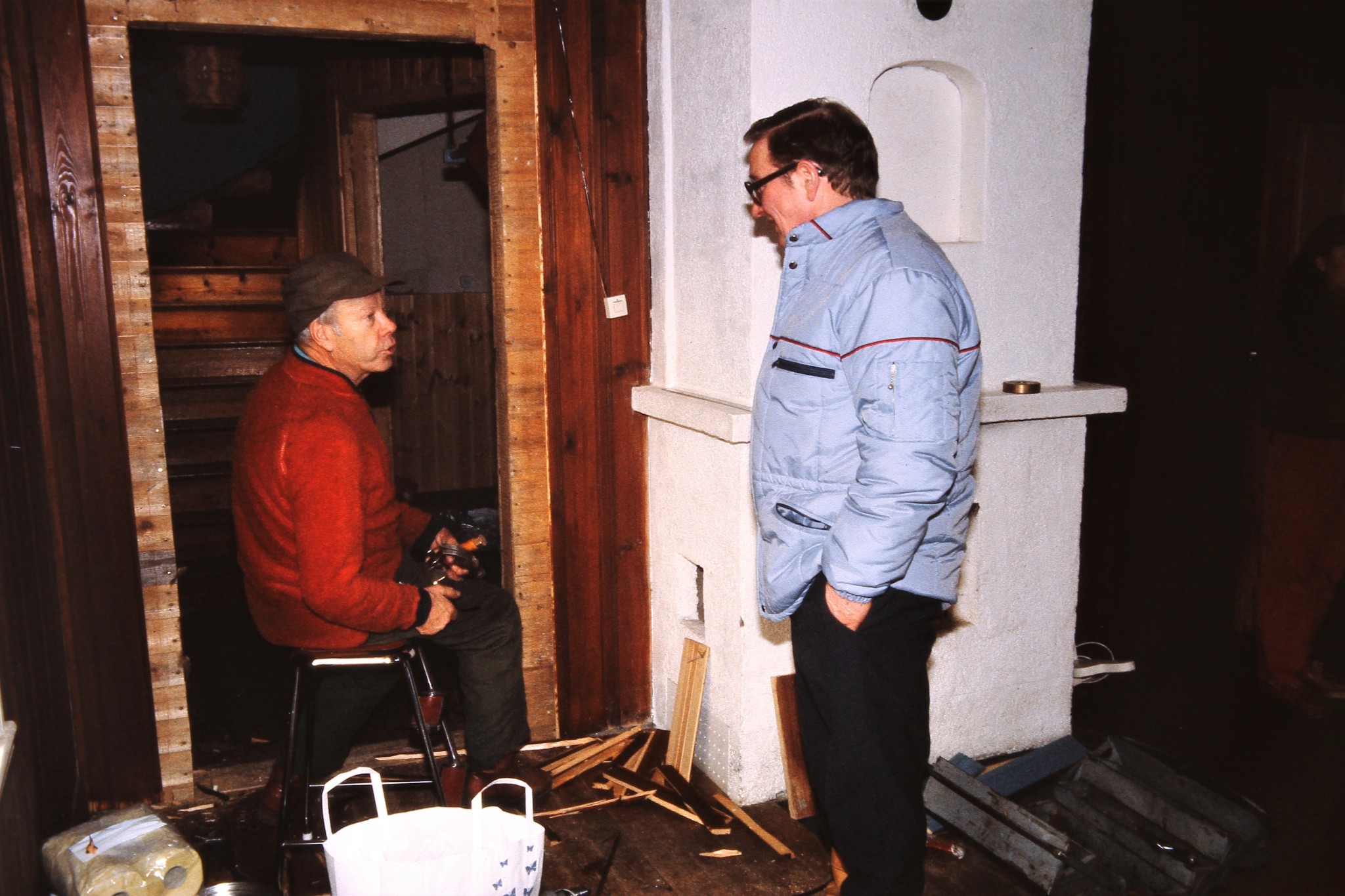

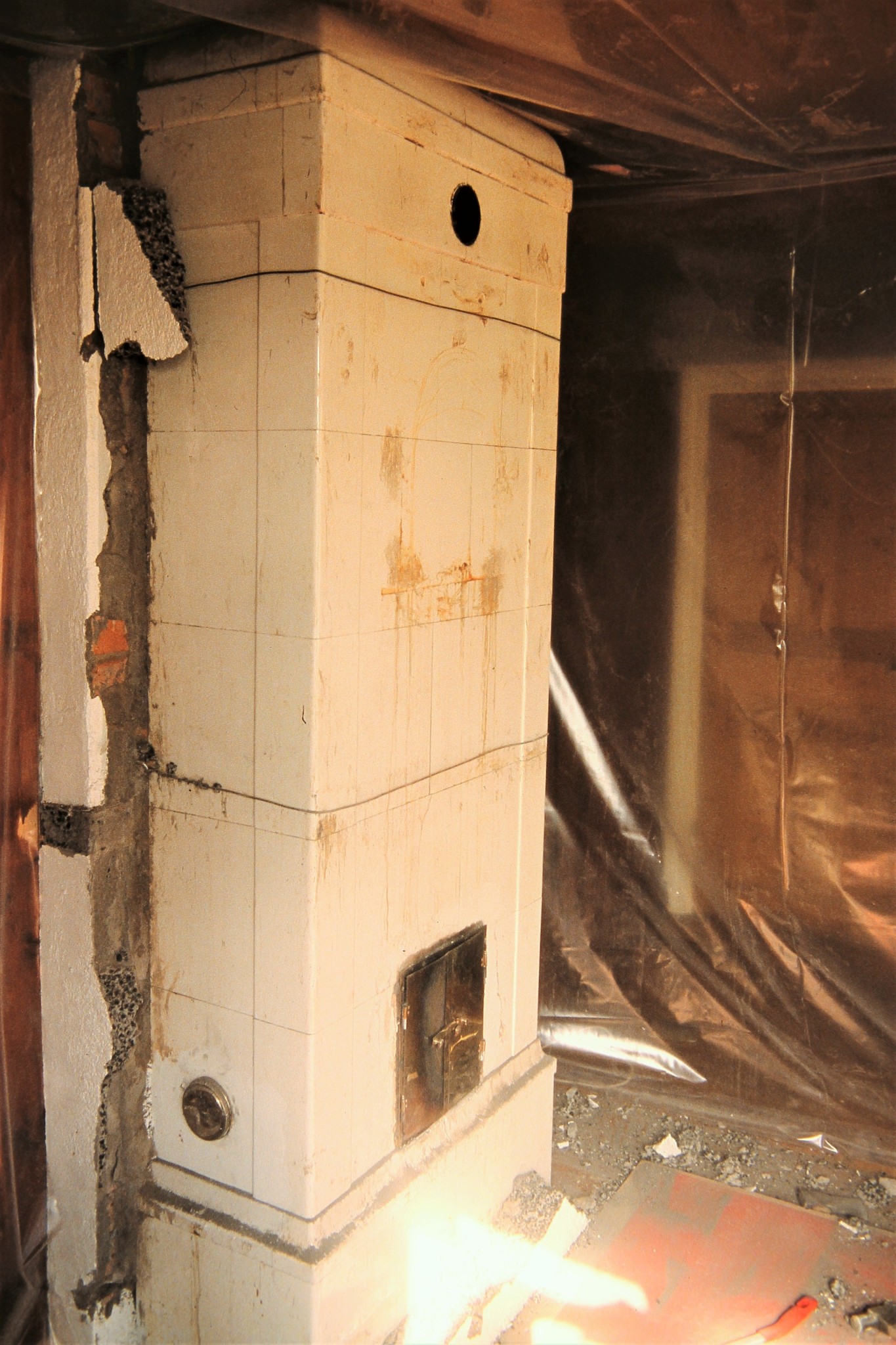

40 år gamla bilder. Huset köpt en vecka tidigare.
Bakom skalet av Lecablock finns en dålig sönderbränd och sprucken kakelugn.
Observera att den är fastbunden i muren.
En modell tillverkades av list och tapeter. Denna spanade JV in.

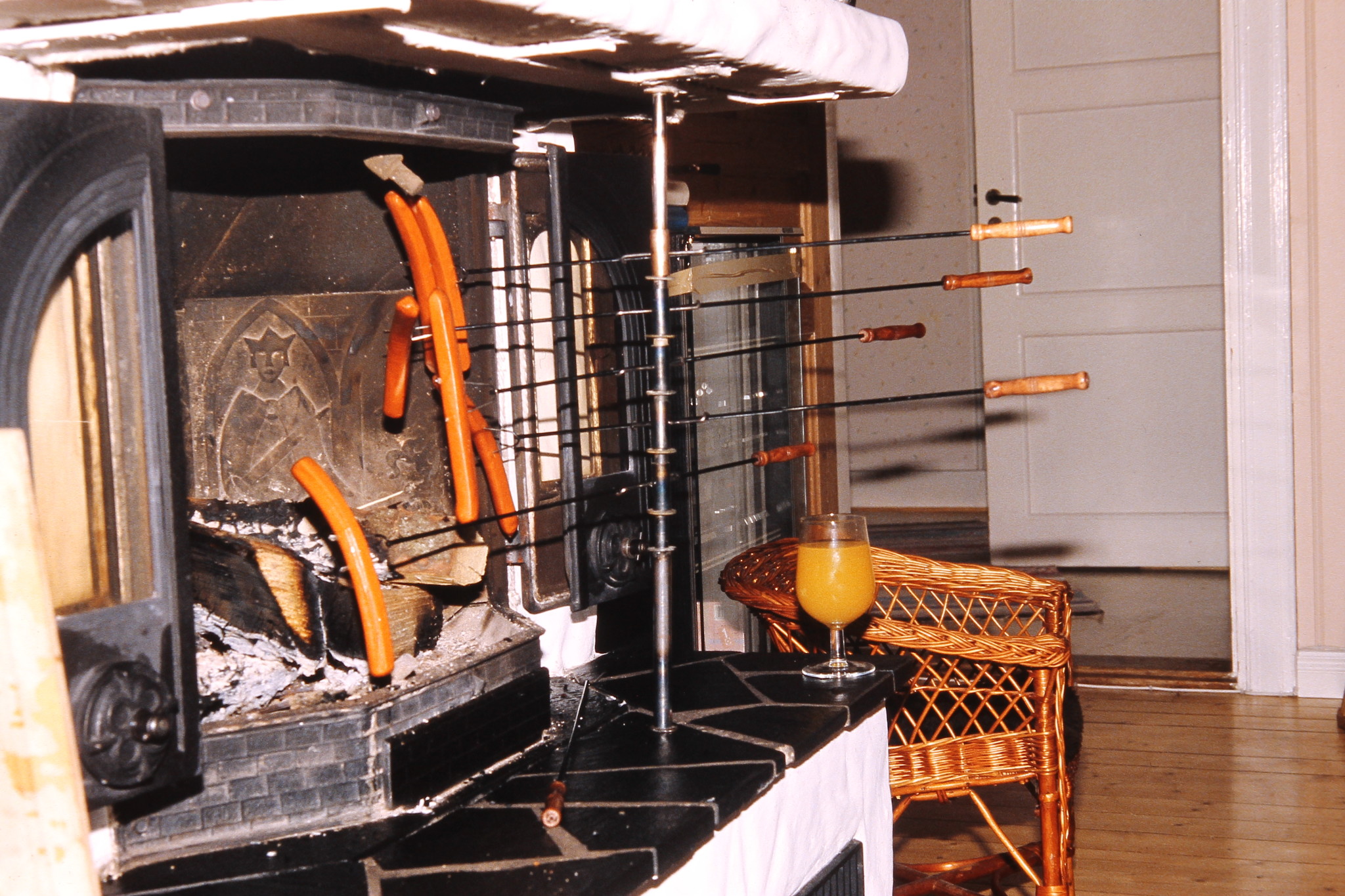

Jötul insatsen ställdes på plats i typ lagom höjd.
till fundamentet är kopplat ett 125 mm kanalrör med spjäll för förbränningsluft, utifrån stenfoten.
Tillverkade en kraftig rökgång med renslucka framåt, genom ett ventilgaller uppe på briket.
Därefter vidtog trevlig murning med Lecablock i olika storlekar.
En murare sa till mig att lägga in krokiga och böjda telefonrådar i fogarna. Så kommer det aldrig att spricka.
Mönster utvändigt skapades genom att lägga på rikligt med bruk och sen rulla med en mindre boll och en fotboll tills jag var nöjd.
Ja hur effektiv var denna? 17 betyder 17kW, så det blev bara eldat en gång med fullt blås.
Öppna luckor eller stängda med strypta spjäll blev lagom.
Observera ingen tyngd vilar på insatsen, förutom typ halva vikten av rökröret.
Det överhängande bruket vilar på en inmurad horisontell ram av 8 mm grovt järn. I sidled ligger järnet löst, annars kommer bruket att spricka när järnet omväxlande blir varmt eller kallt.

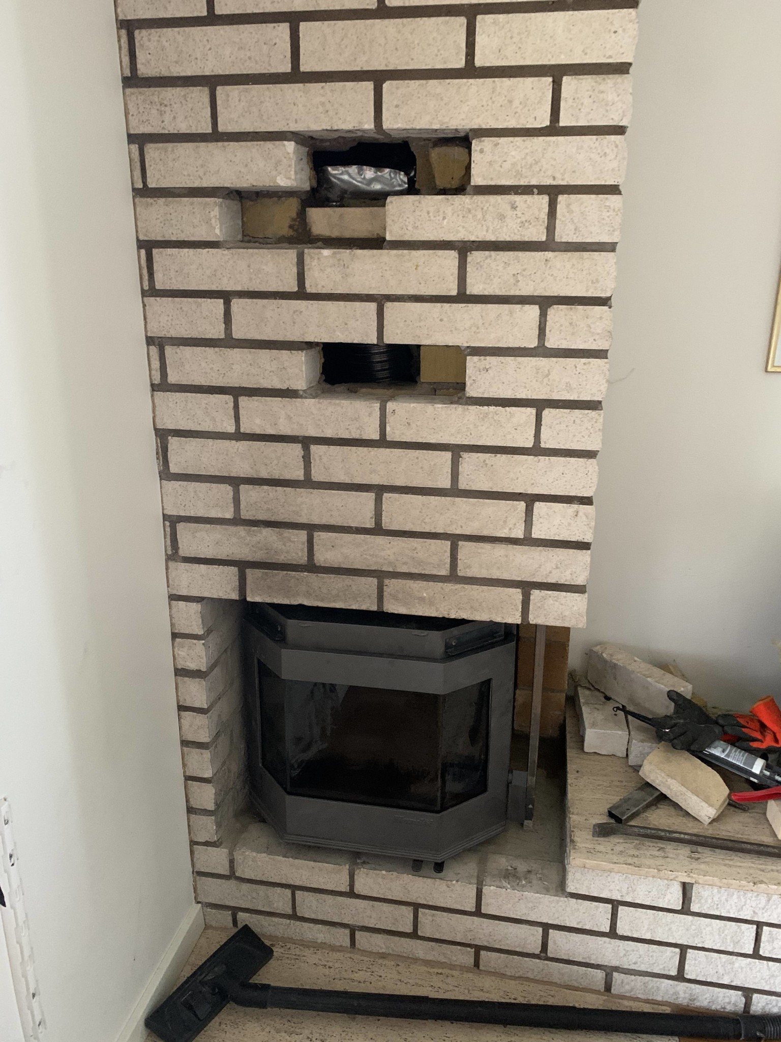

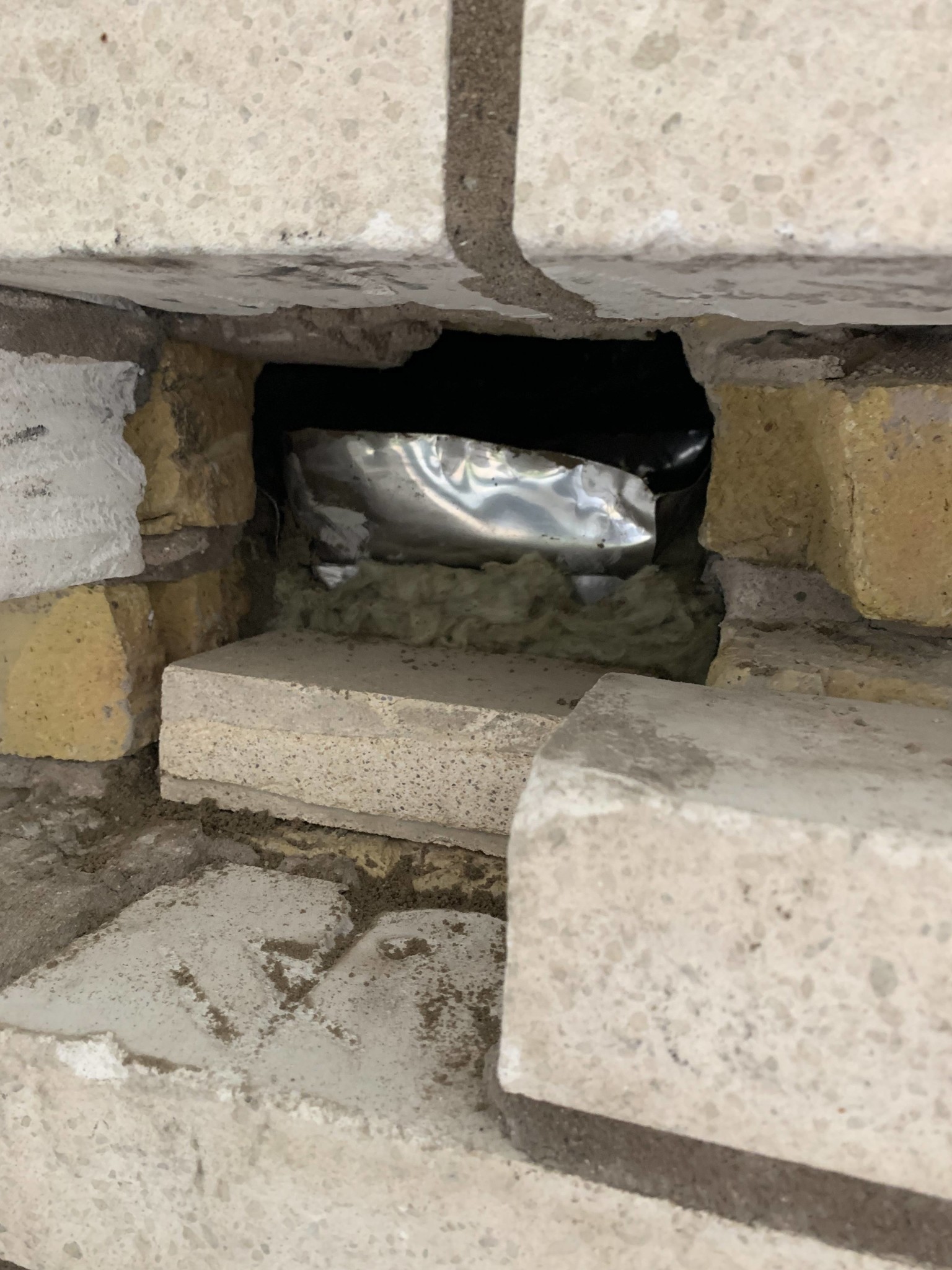

börjar bli relativt klar! Ett h*elever att få stosen på plats då rökkanalen hade i stort sett samma dimension som stosen.F fredrik_pe skrev:Efter många bra tips av TS och detta inlägg är jag också igång.
Har dock stött på en utmaning.. skulle behöva flytta det svarta gjutjärns staget (korrekt namn…?)/stolpen som står till höger om.
när bilden är tagen så har jag fått montera av handtaget till kassetten för annars var det för brett och gick inte in. Kan jag montera något nytt stag en bit längre in och kapa bort detta?

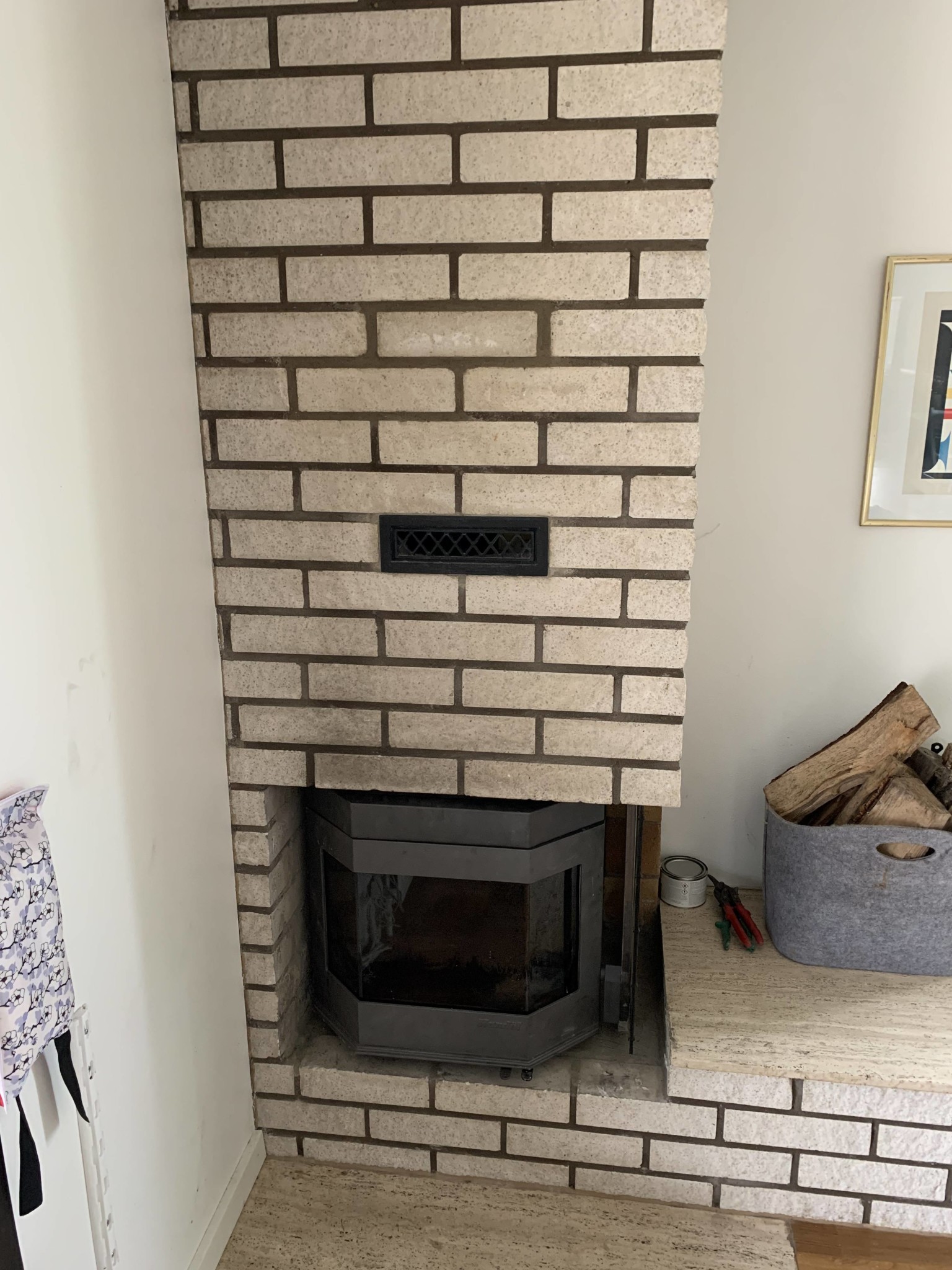

nu ska det bara muras igen och sättas galler
Glömde återkoppla, men blev besiktigad och godkänd av sotaren i mitten av april (inkl kort proveldning)
Redo för nästa vinter helt enkelt!
