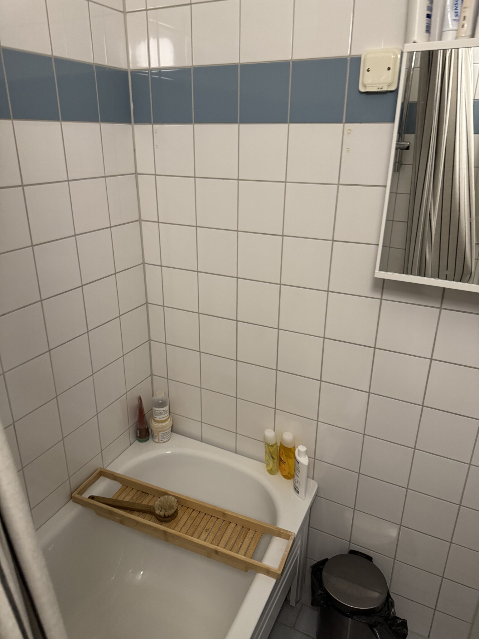

Hej! Tänkte installera en tvättmaskin i vårt badrum, el finns men vatten avlopp behövs dras under badkaret. Kommer badkar behövas flyttas på inför en installation? Behövs både E och V? Något annat att tänka på?
Fotar från vart handfat/vatten.
  • Badrum med vitt kakel och ett badkar med badkarshylla. Flaskor och borste synliga. Diskussion om att installera en tvättmaskin.

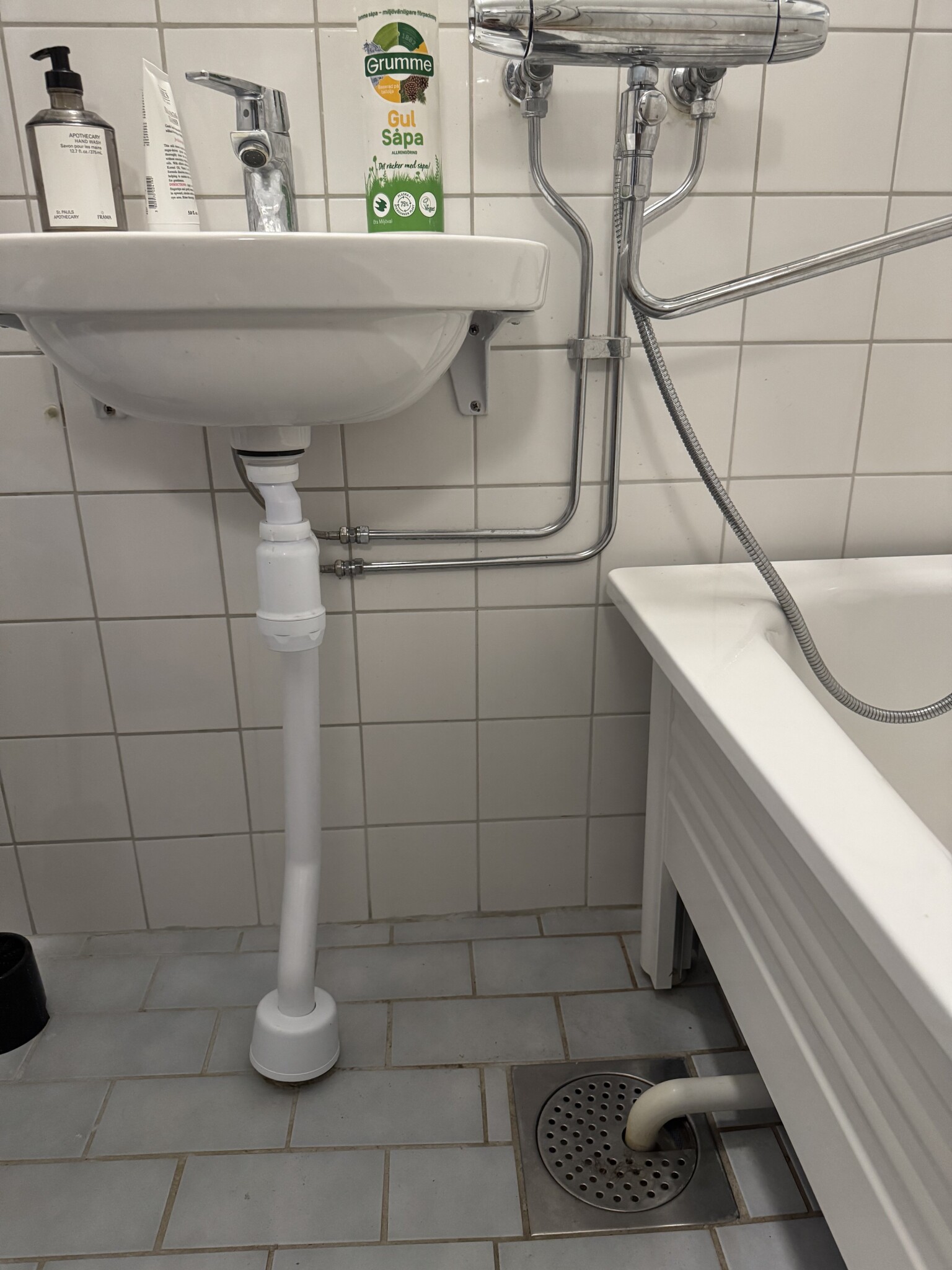

Var man kan ansluta vattnet och avloppet beror på hur det ser ut.
Vad finns höger om bild?
Vad finns vänster om bild?
  • Badrum med handfat, kran, gul såpa, grå kakel, avloppsrör och badkar med duschmunstycke. Rör kopplade under handfatet och badkaret.
Ja, där får inte maskinen plats...
Mindre variant får plats,
Handlar om vad som krävs för installation.

Tacksam om jag skulle kunna svar gällande min fråga om installation. (Fråga gäller ej storlek på badrum. Jag vet att det är litet.)

Var har du tänkt placera tvättmaskinen?
Intill badkar är enda platsen. En temporär lösning då vi behöver en tvättmaskin till nyfödd bebis kladd. Kommer renovera badrummet om något år. Försöker bara komma fram till hur jag(fackmän) enklast installerar den enligt konstens alla regler.
(E) Elektriker behövs förstår jag nu, då det är zon 2. Fast installation. Och Vvs bör ju fixa rördragningen.
Det beror väl på var du har tänkt att ta vatten och avlopp från/till men det troliga är att badkaret behöver flyttas om du vill ha rör från handfatet till nya tappkranen för tvättmaskinen. Detta borde bli snyggast att dra bakom badkaret.

Du har alltså tänkt dra vatten + avlopp bakom runt badkaret?
Jag ger ett förslag. Vattnet skulle jag göra så utifrån bilderna. Avloppet kanske ner i tvättmaskinstratt på lämplig höjd och sedan ner i golvbrunn kanske (under bakom badkar om man kan få till lite fall).
