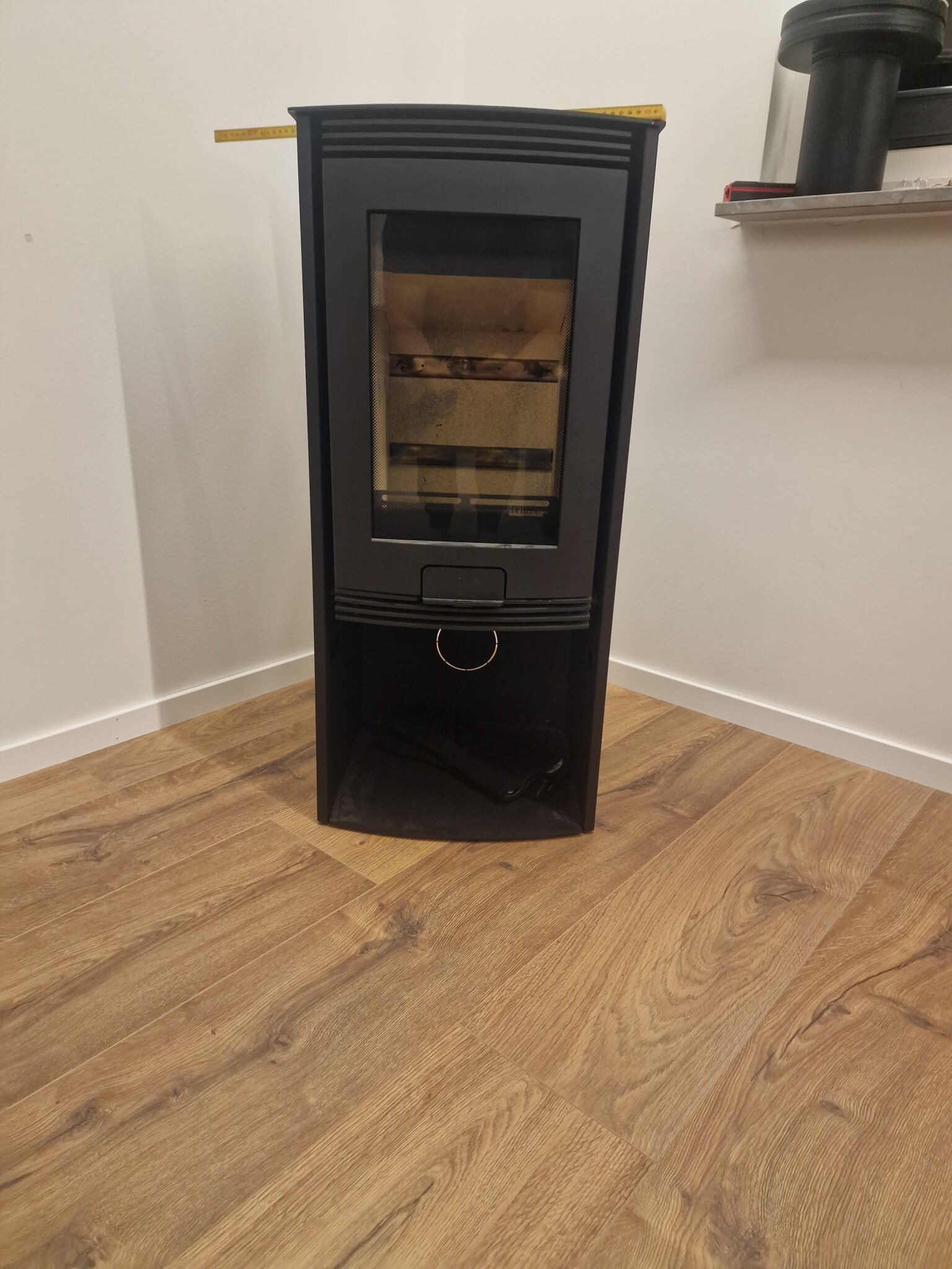

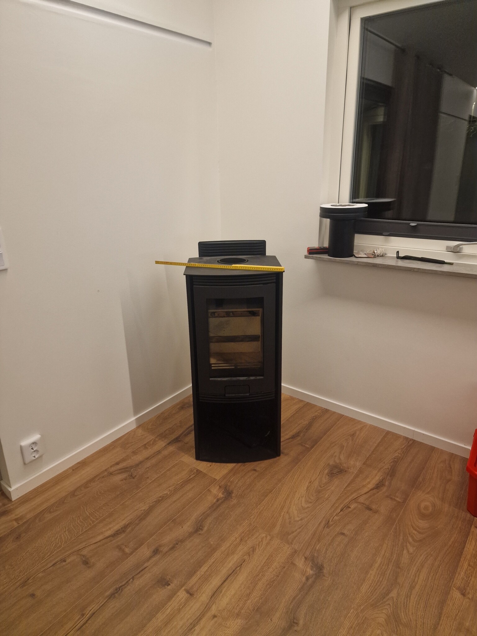

Jag ska installera en Braskamin, enligt tillverkaren ska kaminen stå helt ovanpå golvskyddet. Enligt Boverket hittar jag fakta som säger golvskydd placeras 300mm framför eldstadslucka, 100 - 150 mm åt sidorna, alltså behöver inte placeras ovanpå golvskyddet.
Jag vet att sotaren har egentligen sista ordet i det, men vad bör jag följa ?
Jag har redan köpt golvskydd som är mer anpassat enligt Boverkets regelverk, men jag kanske behöver tänka om efter jag läste tillverkarens manual mer noggrant.

Följ både tillverkarens anvisning och Boverkets regler så bör sotaren godkänna installationen.
Om tillverkaren säger att du skall ha golvskydd under kaminen ska du följa det då du måste följa montageanvisningen för att få det godkänt
Jag skulle inte ha chansat utan följt tillverkarens anvisningar.
