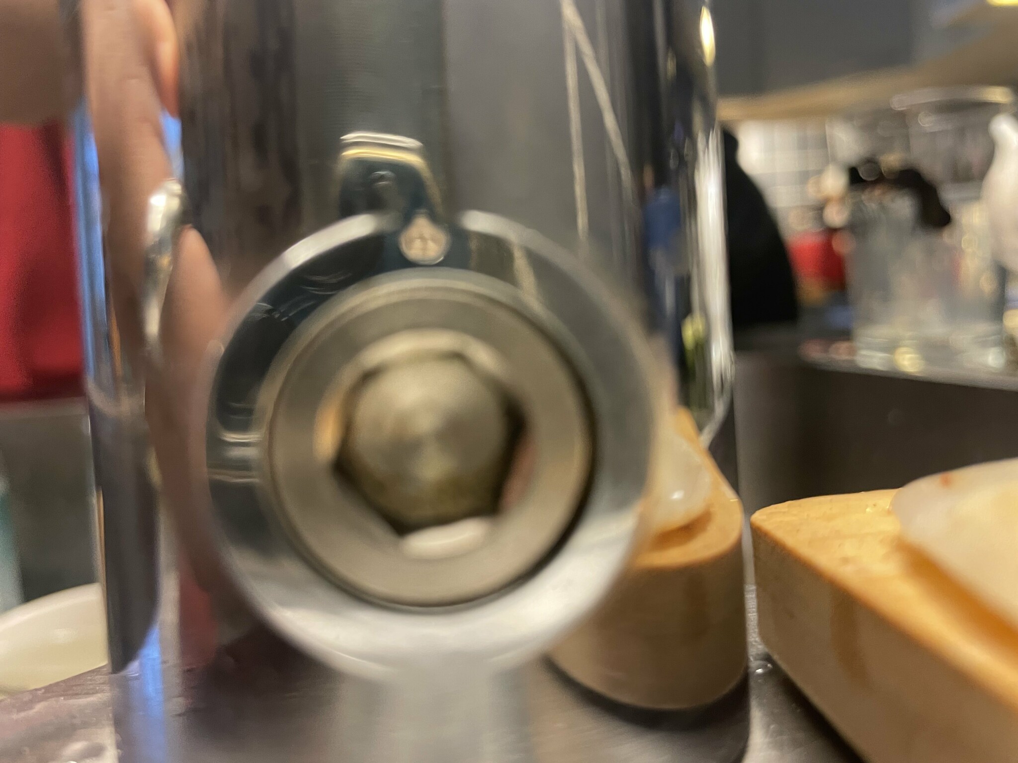

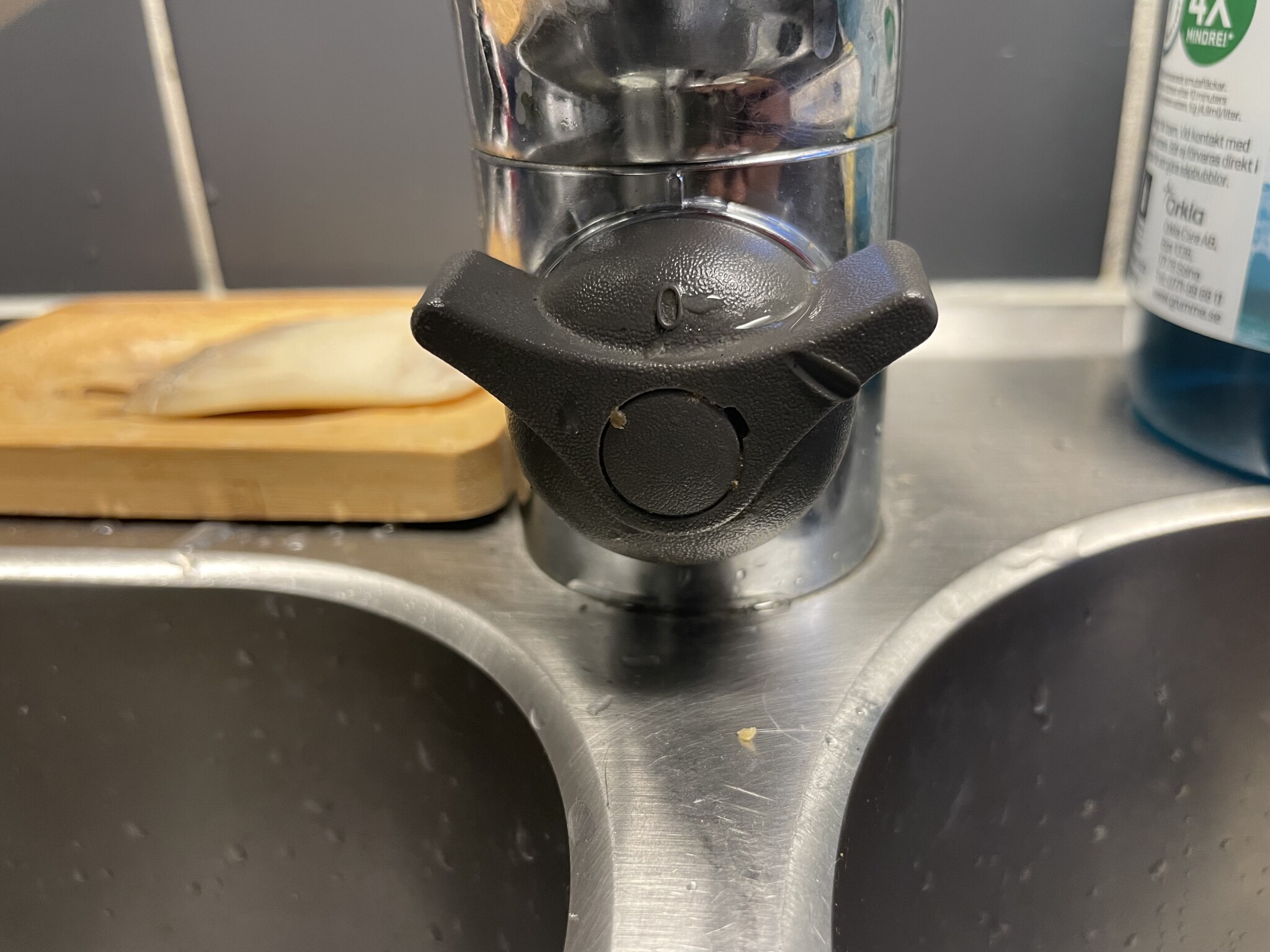

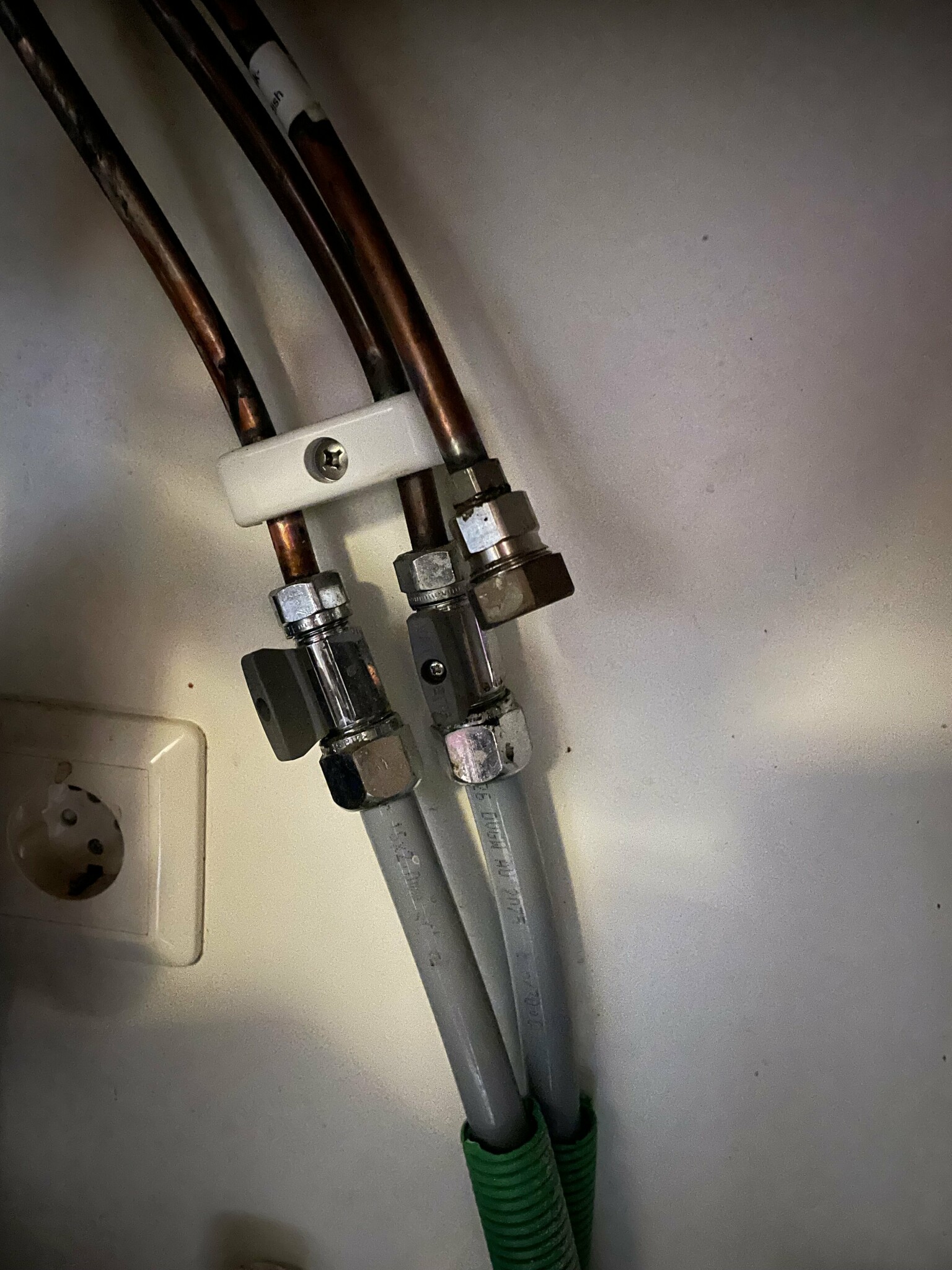

Har noll kunskap i detta men undrar om jag kan installera en bänkdiskmaskin som ska stå på diskbänken när det ser ut såhär eller är meningen att det ska vara för en diskmaskin under diskbänken?
Jag har bara plats uppe på diskbänken så hur gör jag detta enklast och billigast?
Tack på förhand!

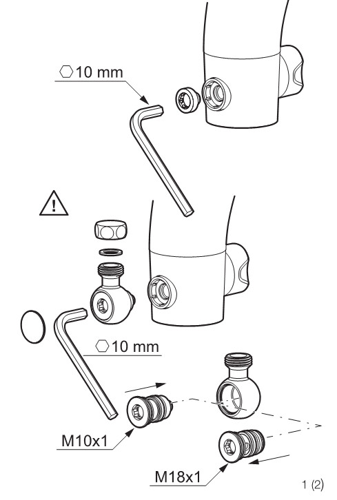

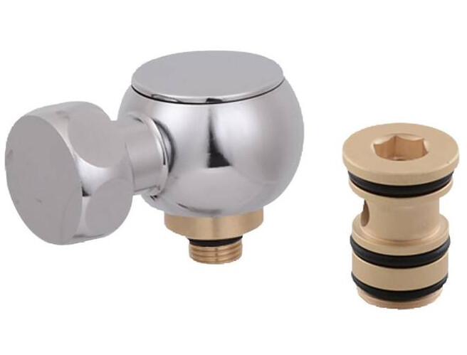

Du behöver köpa en FMM Diskmaskinsvinkel med RSK: 8322251.
Den sätter du vid den proppade anslutningen på baksidan av blandaren.
Du behöver en insexnyckel 10mm.
Undertill behöver du inte göra någon ting alls.
Förutom att stänga av vattnet då, när du monterar vinkeln...
Monteringsanvisningen hittar du här:
https://www.rskdatabasen.se/infoDocs/MONT/MONT_10_8322251.pdf
Produkten kan köpas på massor med ställen och kostar straxt över 500:-
