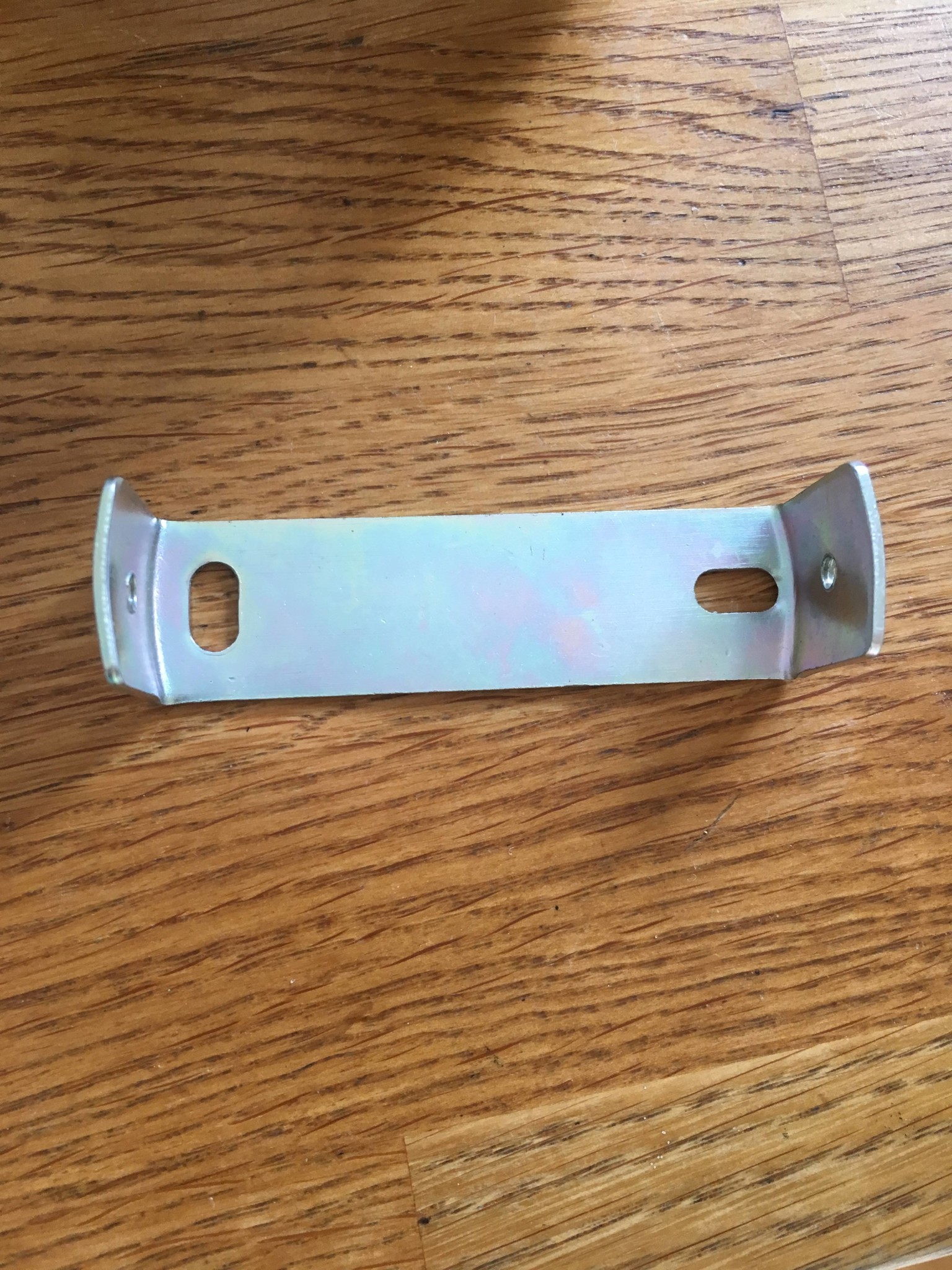

Jag har köpt en vägg lampa och en förstår inte instruktionsmanualen som medföljde.
Då jag är helt okunnig om hur man kopplar elsladdar förstår jag inte varför det står att ”Installation får endast utföras av fackman”.

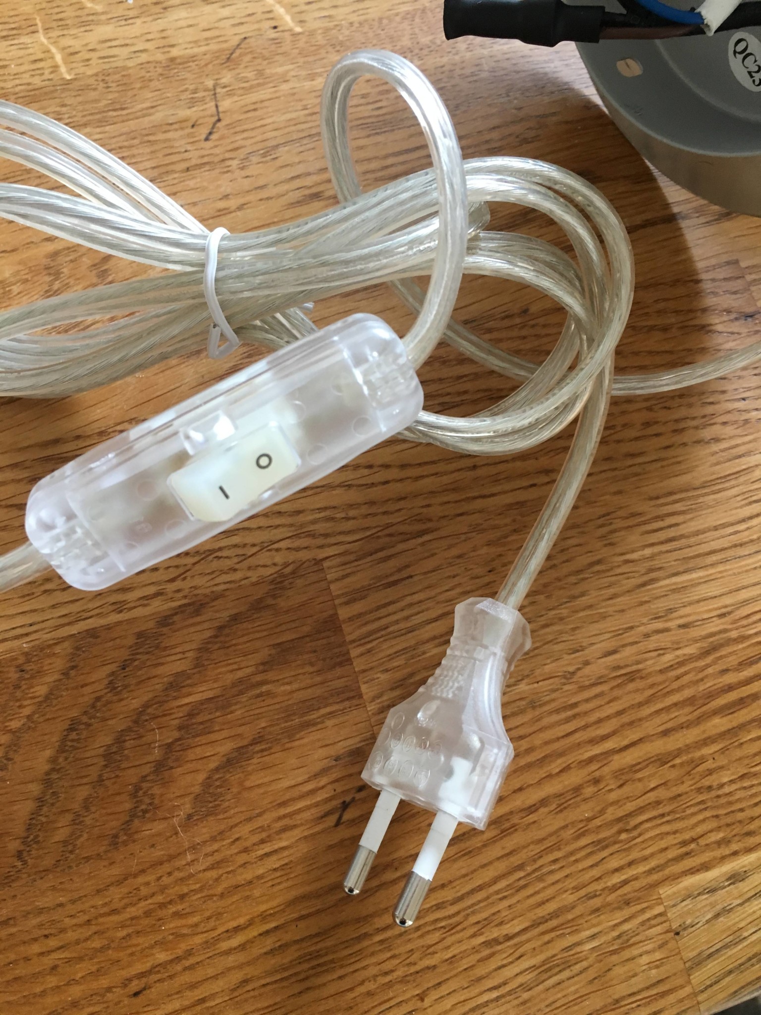

Jag tycker det ser ut som det borde gå att bara skruva upp lampan på väggen och sätta i sladden i vägguttaget. (Se bild)
Är inte sladdarna redan kopplade (se bifogad bild på lampsladdar)?
Eller måste sladdarna kopplas på nåt speciellt sätt?

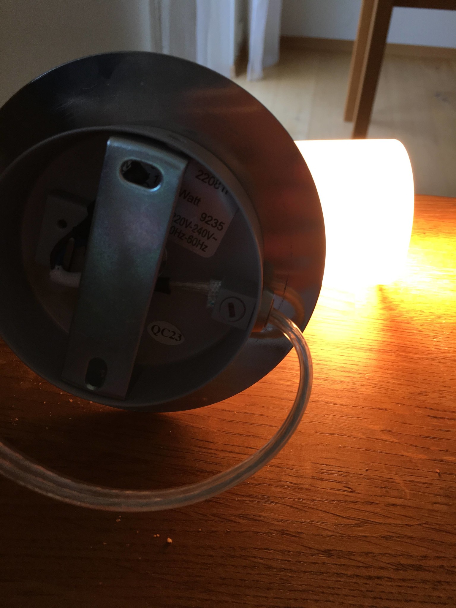

Det är ingen rund platta utan mer som en skena som är tänkt att fästas i väggen. (Se bild).
Därefter fästs lampfoten på skenan med två små skruvar. Svårt att säga om sladdarna kommer i kontakt med skruvar, men jag tror inte att skruvarna kan komma i kontakt med metallhöljet.
Kan man göra något åt sladdarna om de inte är dubbelisolerade? Tyvärr kan jag inye lämna tillbaks lampan då den köpts på nätet för >1 år sen.

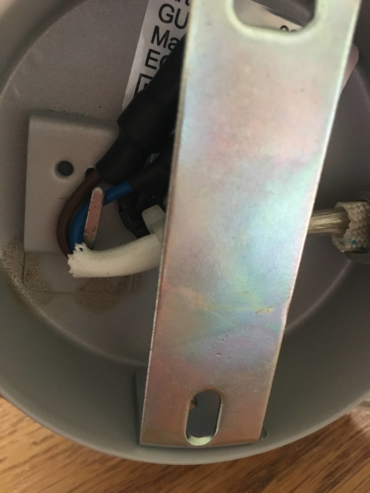

Det ser ut som att det är tänkt att sladdarna ska fästas i en liten klämma (se andra bilden).

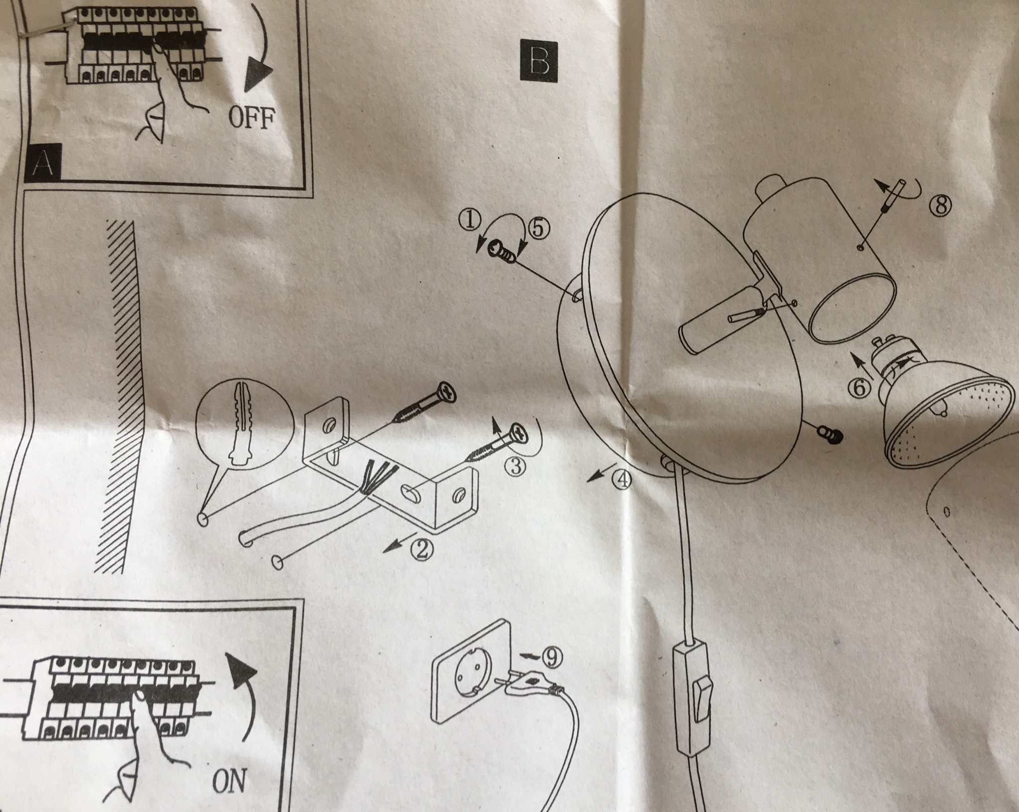

Skickar även med en bild på skissen (manualen). Men det är svårt att se utan förstoringsglas...

Vad är det i bild 2 som inte stämmer med verkligheten? Är det det med sladden i vänstra hörnan ni menar? Och att det står att man måste bryta strömmen före installationen?E etompau skrev:
Nu har jag testat att sätta i stockkontakten i väggen. Och lampan ser ju ut att fungera=lampan lyser.
Men kan lampan vara farlig på något sätt? Eftersom det stod att man bör anlita fackman för installation?

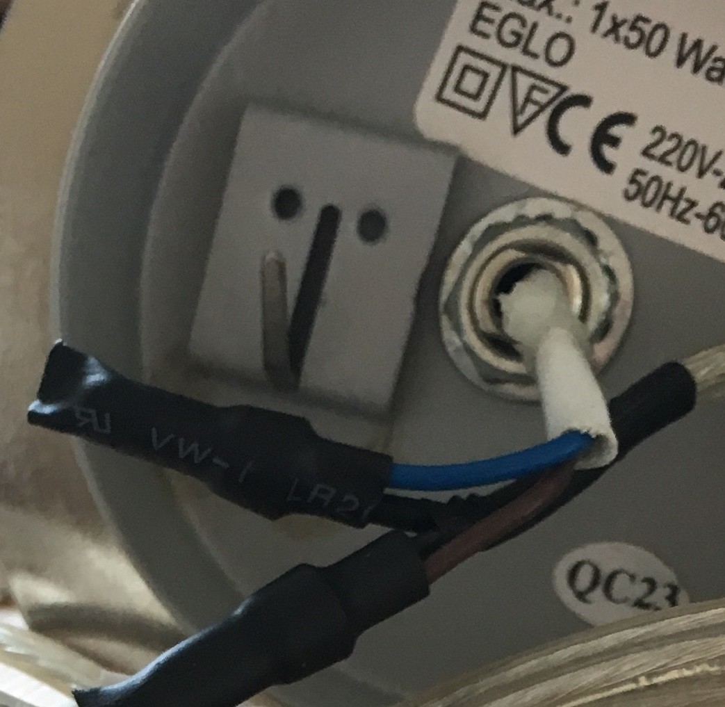

Jag fäste sladdarna i den lilla klämman (se bild).
Kan sladdarna läcka ström till metallplattan?
Är det den synliga blå, bruna & svarta sladdarna som kan vara farliga och bör isoleras ytterligare?
Med vänlig undran.
Bild 2 visar fria kablar som kommer ut ur väggen. Så är det ju inte med din lampa. Den är färdigkopplad med stickkontakt.
Ska det kopplas på det sättet ska man alltid bryta strömmen.
Om du är noggrann vid montage så är din lampa OK. Se upp så att skruvar och annat av metall inte ligger an mot kablarna eller att kablarna på något annat sätt kommer i kläm.

Uppenbarligen är denna lampa tänkt för fast inkoppling (därav kabeln ut ur väggen på bruxet). På den lite upphöjda plattan till vänster ska det sitta en trepolig sockerbit där flärpen ansluts till mittersta polen i sockerbiten för att skyddsjorda lampan. Den har i efterhand "byggs om" till stickproppsutförande och klassats om till dubbelisolerad, men felaktigt, mycket klantigt och farligt som borde rendera en anmälan till elsäkerhetsverket. Går lampan att hitta i handeln idag?
Men felet förhoppningsvis är inte oreparerbart. Du behöver bara dra över krympslang eller rikligt med tejp så att ingenting av de enkelisoledare ledarna syns längre. Såsom du lagt den blå enkelisolerade ledaren under flärpen är direkt fel, det är precis detta som du ska undvika genom att isolera dessa ledare extra.
Sedan är det nog på plats att kontrollera lamphållaren och lamphuset som vi bara ser på ritningen. Håller denna konstruktion dubbelisolerat utförande eller är det så att lampan måste skyddsjordas ändå? Försök ta lite närbilder på lamphållaren och hur sladdarna ligger där.

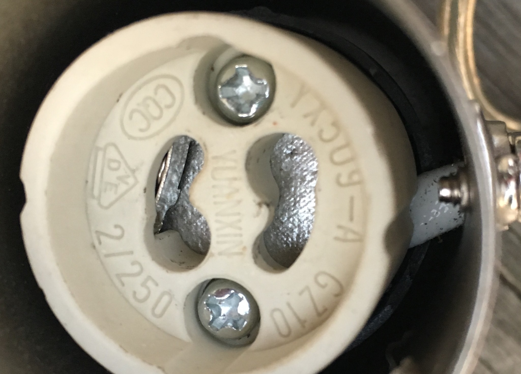

Det verkar som jag har gjort ett dåligt inköp av lampa till min sons rum. Jag har googlat artikel nummer och namnet på lampan och den går ej att hitta...
Jag har tagit närbild på lamphållaren, där ser det ut som ingående sladdar är dubbelisolerade (vit sladd till höger).
Om man tittar i lamphuset ser det ut som att sladd från strömbrytare är dubbelisolerad samt att sladdarna (blå & brun) är dubbelisolerat med vit krympslang dvs samma sladd som ses i lamphållaren.
Måste det inte vara någon special tejp som man ska linda rund de synliga sladdarna eller funkar det bra med vanlig hushålls tejp eller är det böttre med plasttejp?
Tack för upplysningen angående att det är sämsta sättet att fästa upp oisolerade sladdar i klämman.
Ett annat problem med lampan är att den korta stund jag hade lampan igång blev hela höljet brännhett och jag blev orolig för att lampan kan vara brandfarlig om den efter endast 5 minuter är så varm att man bränner sig.
Obs. Jag använde den halogenlampa som medföljde paketet så det är inte jag som använt fel sorts lampa...

Ok, av det som framgår kan du isolera skarvkopplingen i lamphuset. Använd t.ex eltejp eller krympslang som du hittar i dagligvaruhandeln, inte någon hushållstejp el dyl.

Man kan ana en kabelgenomföring med dragavlastning på bilden så den biten är nog på plats. Eglo är ju ett stort fabrikat (eller varumärke), om det nu skulle ha någon påverkan på kvalitén...men lampan är nog i grunden ok. Det är ombyggnaden som blev helt fel.
Gör inte det. Risken är att nån drar i sladden, eller att dom nöts på nåt annat vis så att hela lampan blir strömförande.J Josefinebba skrev:
Som sagt var, Lampan har förmodligen varit jordad tidigare (via den lilla plåtflärpen du la kablarna under) och såld utan kabel. Sen har någon byggt om den på ett halvbra sätt till ojordat utförande med stickpropp.
En lampa på 50W blir väldigt varm, så det är i sig inget konstigt. Ska man ha en sån lampa på låg höjd i ett barnrum så ska man byta till en LED-lampa som drar mycket mindre ström och därmed inte alls blir lika varm.
