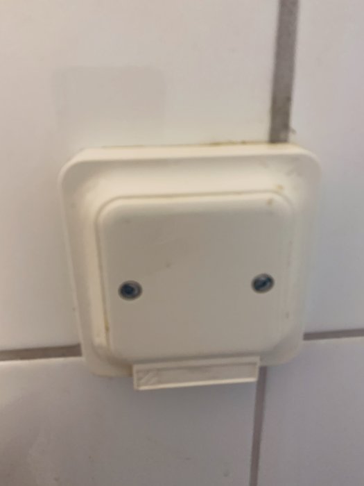

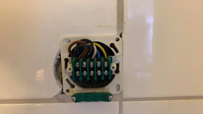

Jag vill få en tvättmaskin installerad. Det här uttaget är färdigt för tvättmaskin. Måste jag anlita en elektriker, som sätter dit en kontakt eller kan de installera trådarna?
Den anslutningsdosan kan användas. Om allt står rätt till så är det bara att koppla in TM. Har du otur är inte ledningen inkopplad i elcentralen, eller omkopplad, men det borde inte innebära några problem. Det krävs en elektriker för att ansluta TM i vilket fall. Man får inte göra en fast anslutning själv. Undvik "installationstjänster" hos vitvarubutikerna då de inte alltid har kompetens att reda ut eventuella problem.
Detta innebär ju att man behöver klippa bort stickproppen men det är inga problem med garantin. Det kan eventuellt gå att montera ett uttag istället för denna dosa. Det kan elektrikern titta på.

Så länge det är en auktoriserad elinstallatör så lär det gå bra. Problemet är att alltför många av vitvarubutikernas eltjänster lider av kvalitetsbrister och ibland saknar erforderlig kunskap.
