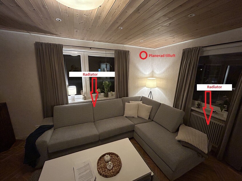

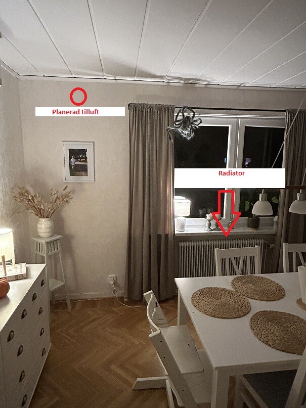

Ventilerna ska monteras i vardagsrum respektive "matsal" vilka ligger jämte varandra och utgör väl egentligen ett enda stort rum sånär som ett stort öppet valv som skiljer "rummen" åt.
Vad tror ni om placeringen? Tänkte använda mig av fresh's ljuddämpade standardventil. Men som sagt vill inte skoja till nåt så man kanske riskerar obehagligt kallras eller andra negativa upplevelser av inomhusklimatet.
Bild på vardagsrum med grå hörnsoffa, lampor vid fönster och markering av planerad tilluftsventil samt radiatorer under fönstren.
Matsal med vita möbler, fönster med gardiner, och märkningar för planerad tilluft och radiator. Mysig inredning med lampor och växter.

Tror man vill ha dom ovanför ett element av samma anledning som man har element under fönster (undvika kallras).
Så jag hade nog satt det så nära ett av fönsterna som möjligt.

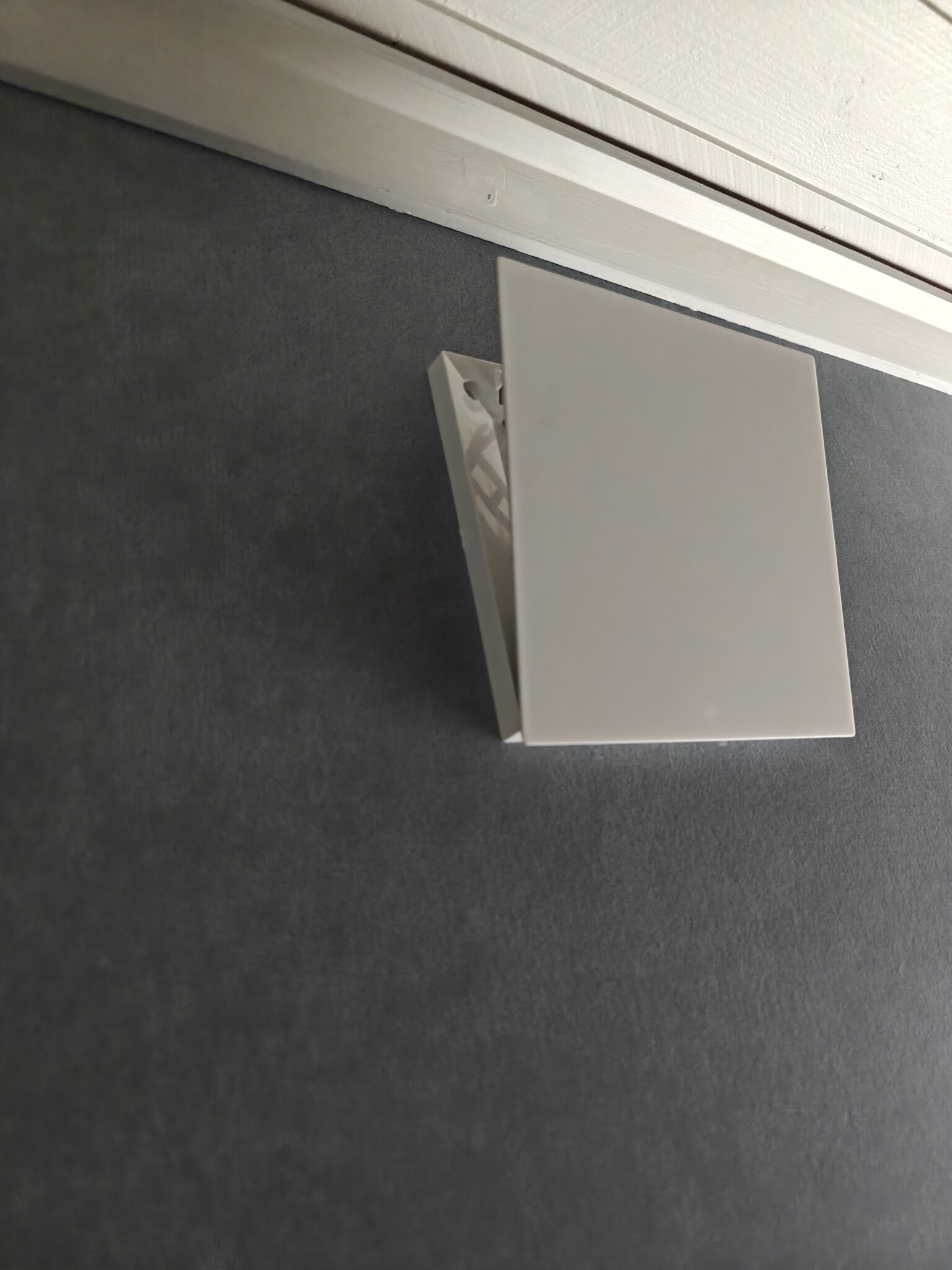

Jag hade chansat :) Du har ju inte soffan rätt in motväggen heller som det ser ut? Ventilskyddet jag har ser ut som på bilden så luftflödet tvingas åt sidorna snarare än rätt ned. Vit ventilskydd på mörk vägg med öppning som riktar luftflödet åt sidorna.
