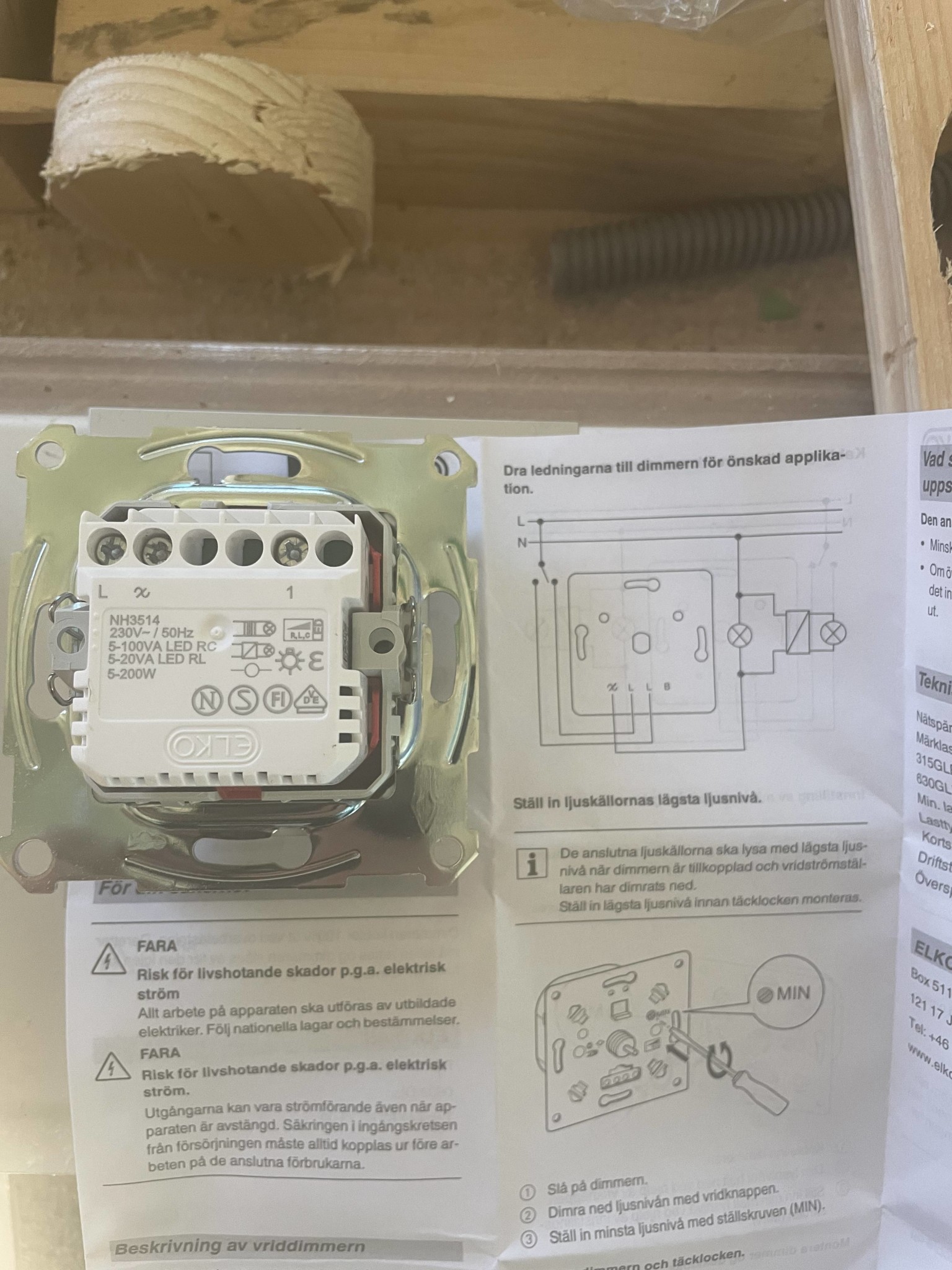

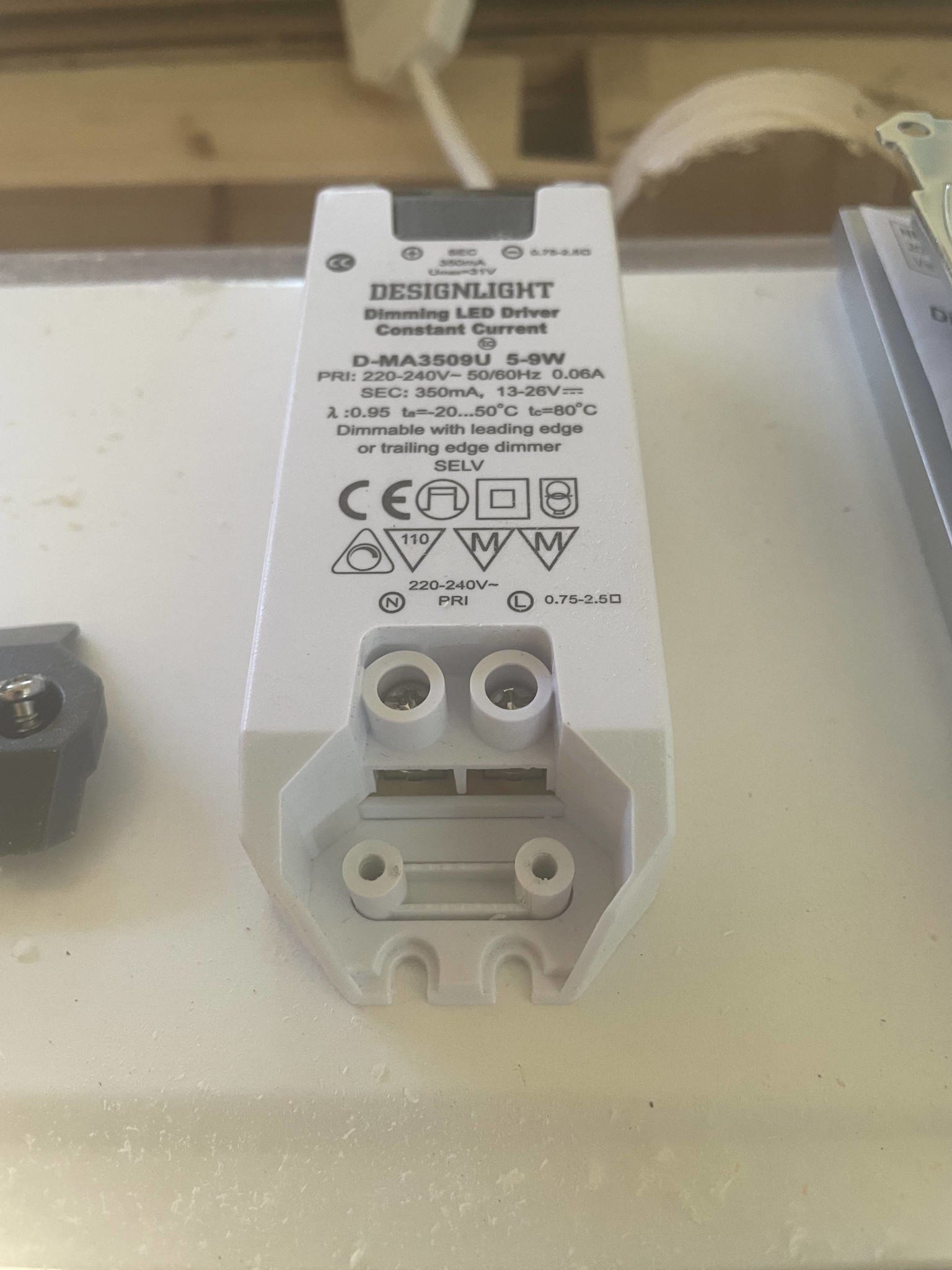

Här är transformator och dimmern.
Hur kopplar jag från elskåpet till dimmer och transformator.
En transformator för LED-belysning med etikett och kopplingsklemmor synlig.
Dimmer och transformator på träyta med instruktionsmanual för elektrisk koppling.
Det där drivdonet ska bara ha tändtråd och nolla till sig.
Finns ingen ingång för en tredje tråd för styrning(dimmring).

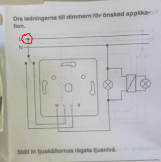

Det var lustig märkning på dimmern.
Enligt schemat. Det visar att matningen tas från L (fas), går via strömbrytare och dimmer till drivdonet.
Edit: Obs att dimmern på bild inte stämmer överens med bruksanvisningen du har på bild, det är två olika produkter.

Manualen för dimmern beskrivet något annat än den dimmern som ligger bredvid. Det framgår t.ex. inte vad plinten 1 är till för. Detta bör redas ut.

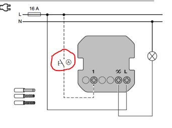

Som Demmpa skriver så har drivdonet inte funktionen push-dim så du ska bara koppla tändtråd och nolla till det. Troligen kopplar du fas till L på dimmern och tar ut tändtråden på den lilla vågen och drar vidare till drivdonet. Det stör mig dock att manualen inte stämmer med dimmerns anslutningar.
Schemat för den dimmer du har på bild ser ut så här. Det är så du ska koppla strömbrytaren (inringad), om du vill ha en separat strömbrytare som komplement till ratten på dimmern,
Schema över installation av en dimmer med strömbrytaren inringad.
Nu förstår jag inte riktig. En separat strömbrytare som komplement?
Jag vill bara koppla in dimmern men vet inte hur jag ska koppla från elskåpet till dimmer och till spottarnas transformator.
E
Fas in i dimmer (L), från dimmer tändtråd ( våg med pil ) ut till trafo. N Direkt till trafo, din dimmer kräver ingen N.
