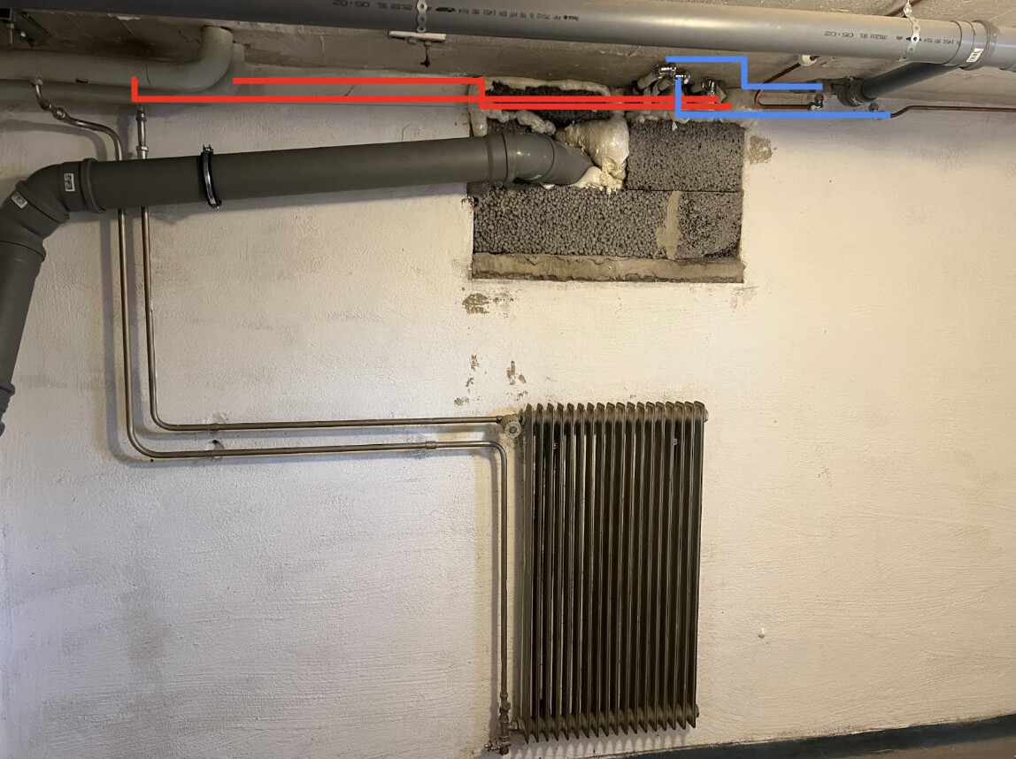

Jag har byggt på en tillbyggnad till min 50-tals villa och ska installera 5 st nya radiatorer på ett befintligt vattenburet system. Tanken är att jag ska gå in i en av huvudledningarna nere i källaren (se bild vänster röd ledning) som löper ut i källarfönstret under krypgrunden till tillbyggnaden. Jag ska även koppla på tappvatten på samma sätt. Värmesystemet drivs av ny 2024-version av Bosch i7800 (IVT) bergvärmepump.
Hur bär jag mig åt?

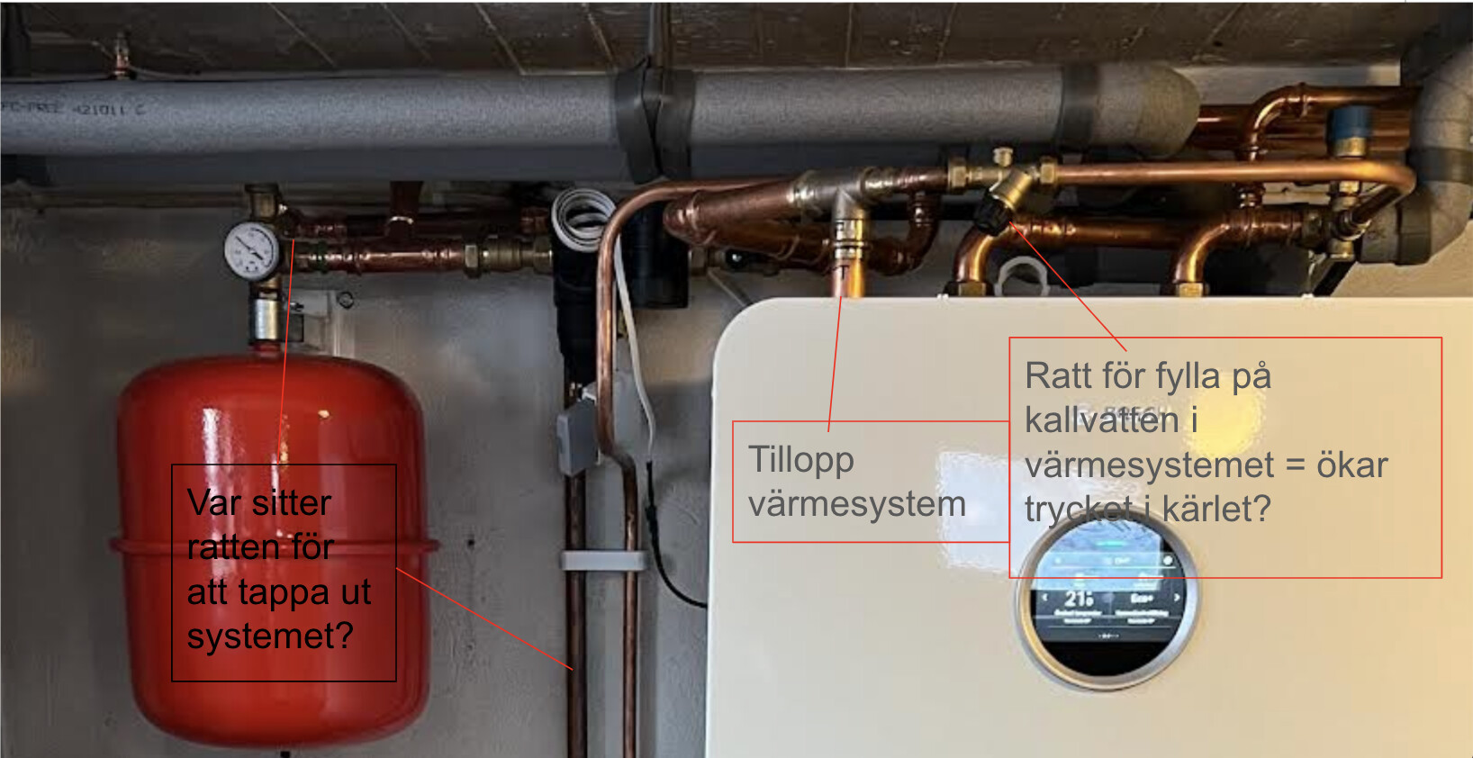

1. Stänga av pumpen (Hur gör jag detta - bara att bryta strömmen eller via disply? Något att tänka på här?)
2. Tömma systemet - var gör jag detta - vid det övre tryckkärlet? (se bild)?
3. Ta mig in i på huvudledningen genom att kapa röret? Hur görs detta smidigast och vilka verktyg behövs?
4. Koppla på ledningen
5. Öppna tappningsratten med kallvatten in i värmesystemet (tills trycket är 1-1,5 bar?)

  • Rörinstallation i källare med synliga ledningar markerade i rött och blått, samt radiator mot vit vägg.
  • Isolerade rör och ventiler monterade i en vägg fylld med isolerande skum, bredvid en kopparledning som ansluter till vattenburet värmesystem.

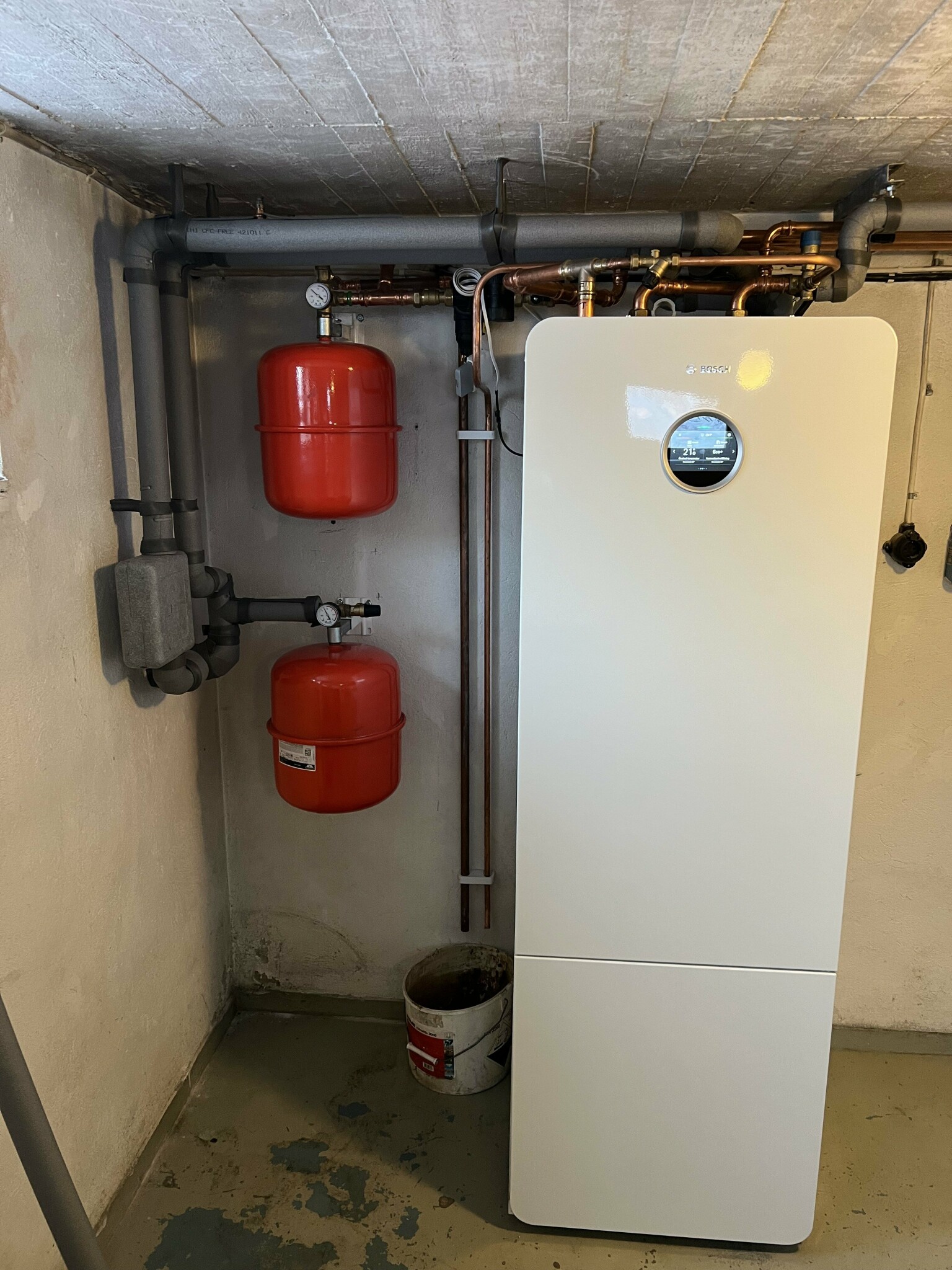

  • Vit Bosch bergvärmepump med rördragning i källare, två röda expansionskärl monterade på väggen, betongtak och golv med fuktfläckar.
  • Rörledningssystem med tryckmätare och ventil, röd expansionskärl och del av värmepump i källare. Texter pekar ut var man tappar ut systemet och fyller på kallvatten.

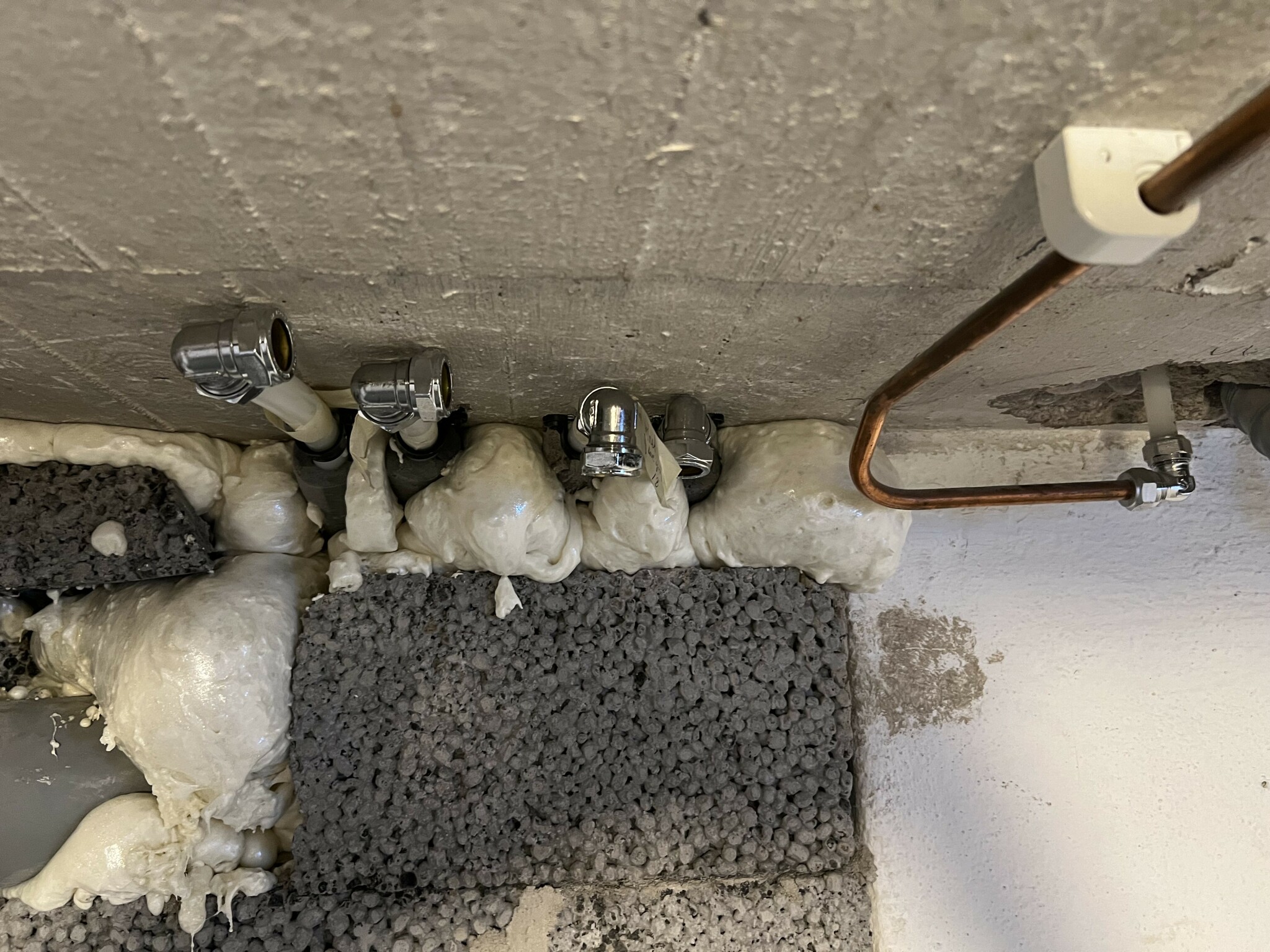

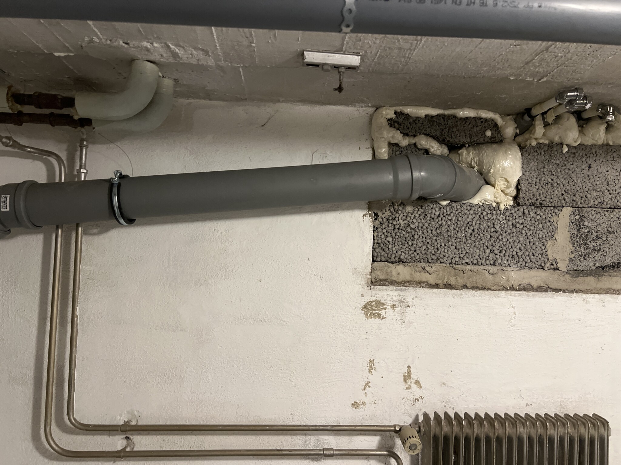

Radiatorerna är redan dimensionerade och installerade i varje rum, all rördragning är klar från ingången i källaren under krypgrunden upp till varje radiator. Så det sista är att koppla in i befintligt system. Frågan är nu hur jag ska göra det.

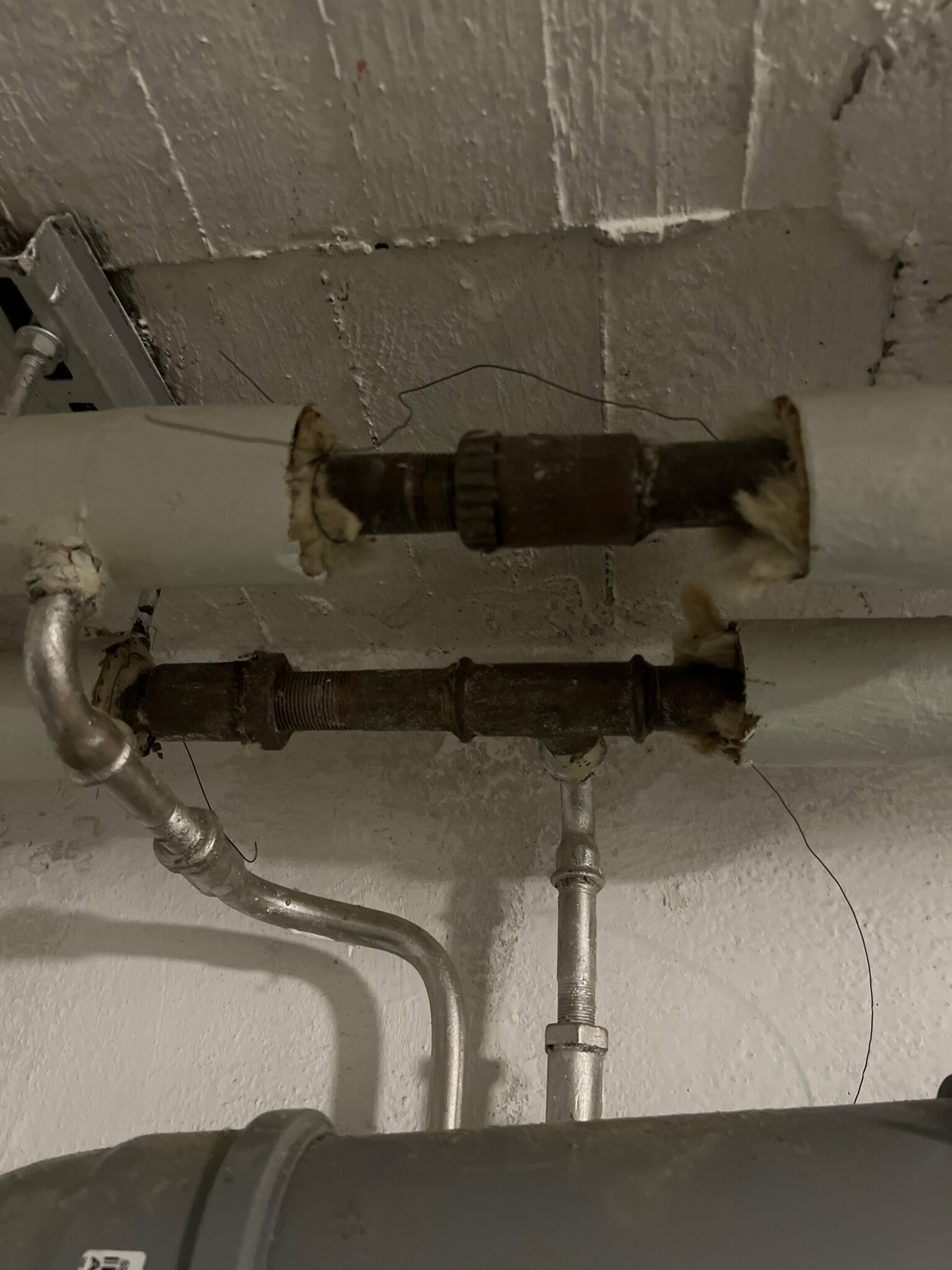

hur går jag enklast in här? Finns det något sätt att gå in utan att tömma hela systemet? Vad är det för typ av rör? Kan jag återanvända gängorna eller behöver jag kapa och skapa nya? Hur skulle ni gjort? Tack!
  • Rörinstallation i tak med synliga gängor och kopplingar, eventuellt en del av ett VVS-system i behov av underhåll eller renovering.
  • Grått plaströr och flera metallrör i en källare, fastsatta i väggen med skumisolering, ovanför en radiator.
Finns ju Notap som man kan koppla in direkt på stammen, de är rätt dyra men funkar bra.

Tömma hela systemet eller inte går inte att svara på utan att se systemet. Finns ventiler på stammarna kan man stänga dem.
Jag skulle tagit bort mer isolering åt båda håll för att bedöma om det kan vara rimligt att gänga in nya stålrörsdelar på befintliga gängor eller om man behöver kapa och använda mma stålrörskoppling, betydligt dyrare.
Kanske behöver man göra om anslutning till befintlig radde om det blir för trångt med avgreningen.
Kanske sitter det en gängad böj upp i taket som går att ersätta med ett T, det blir den snyggaste varianten. Ska man sedsn bygga vidare åt vänster behövs skarvrör som man kan montera mitt på när man inte har plats åt något håll.
En fördel är också att vara bra på att lina rör, det är inte kul att skruva ihop allt, trycksätta och så läcker det och det är bara att riva isär igen.

Eftersom det är en lösning som används bara när kostnaderna för att stänga av är mycket höga. I ditt fall skulle kostnaden per anslutning vara 3000-5000 kr med ventiler, så det får du ta gånger 2. Sedan kostar verktygen över 50 000 kr.

Jag gick på mitt system med en extra slinga förra veckan. Stänger av så mkt jag kan, stänger alla befintliga raddar, släpper trycket i systemet och gick på. Vattnet brukar "hänga sig" om du inte har öppet någonstans. Jag fick ut några liter, kanske 5, sen kopplade jag på det nya. Jag har som amatör gjort detta förut fler gånger då jag själv dragit system i två hus men som sagts i tråden, det går inte att avgöra om man inte ser hela systemet i detalj. I din sits skulle jag nog låta ett proffs göra det
