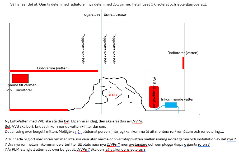

Hej.
Titta o läs på bilden.
Men frågan är främst hur ni hade gjort eller rekommenderar att jag gör med rören. Inkommande vatten och VVB sitter ju ena delen och värmepumpen kommer sitta i andra + en besvärligt bergknalle i vägen på mitten.
Kallt tappvatten får väl vara kvar som det är.
Men varmtappvatten till WC och kök som idag går på VVBn ska ju istället sen gå mot VVBn i Värmepumpen i andra änden av huset.
Drar man nya rör med avstängare och öppnar när det är installerat ? vill ju absolut INTE att värmepumpsinstallatören ska göra nya rördragningar, mer än absolut nödvändigt och kort bit.
Duger den gråa cellplastisoleringen överlag , eller ska man köra med typ armacell ?
Är PENslang ok för matningen från inkommande till LVVP ?
Skiss över husplan för värme och vatteninstallationer, med bergknalle i mitten, markeringar för golvvärme, radiatorer, inkommande vatten och tappvatten.
