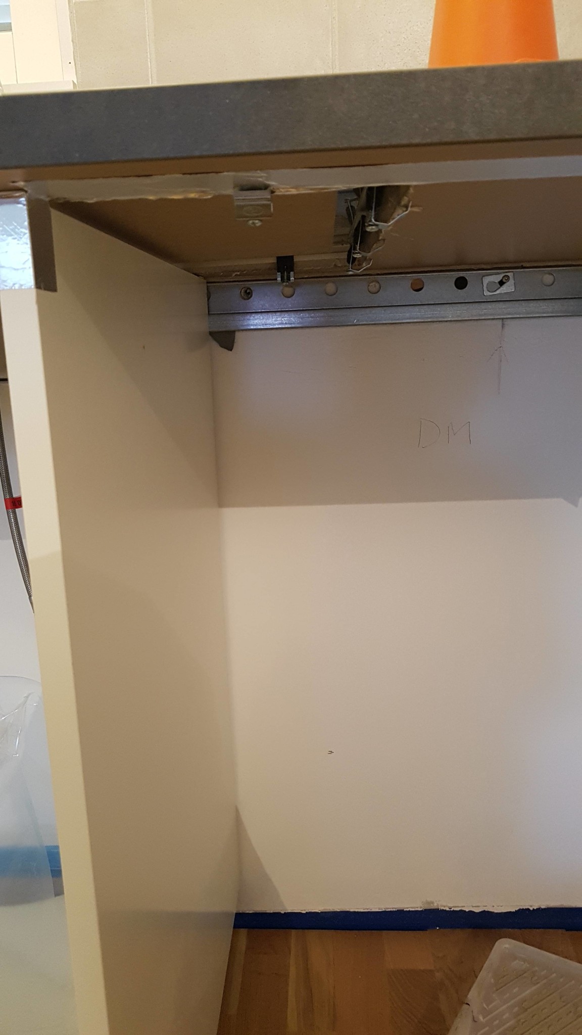

Jag har stött på problem.
I bänkskivan ovanför där diskmaskinen står sitter nu klammer för diskhon.
De går ner ca 1,5 cm.
Kan jag ändå få plats med en diskmaskin under bänken?
Den ska vara inbyggd med skåplucka framför hela fronten.
Jag vill inte att diskmaskinens lucka hamnar under nedersta linjen av övriga skåpens nederkant.
Jag vill inte heller ha en synlig glipa mellan bänk o diskmaskinens topp.
Fronten ska vara lika hög som övriga fronter.
  • Undersida av bänkskiva med klammer för diskho och utrymmet för diskmaskin.

om du köper en electrolux från ikea så löses detta problem med sk variohing

Siemens har också glidskenor på luckan. Frågan är om diskmaskinen behöver gå ända upp mot bänken.
Variohinge är inte nödvändig här. Du behöver montera luckan ”högre upp” än diskmaskinen. Motsvarande mått som klammern sticker ner. Då får du luckorna att linjera. Sen är variohinge givetvis bra för att du slipper såga ur i sockeln om det nu är nödvändigt. Beror på luckan mått.

vitsen med ikeas maskiner är att det följer med en distans mellan maskin och bänkskiva så allt är liksom klart med en gång och medföljande mall kan användas för att markera ut fästen mm.
