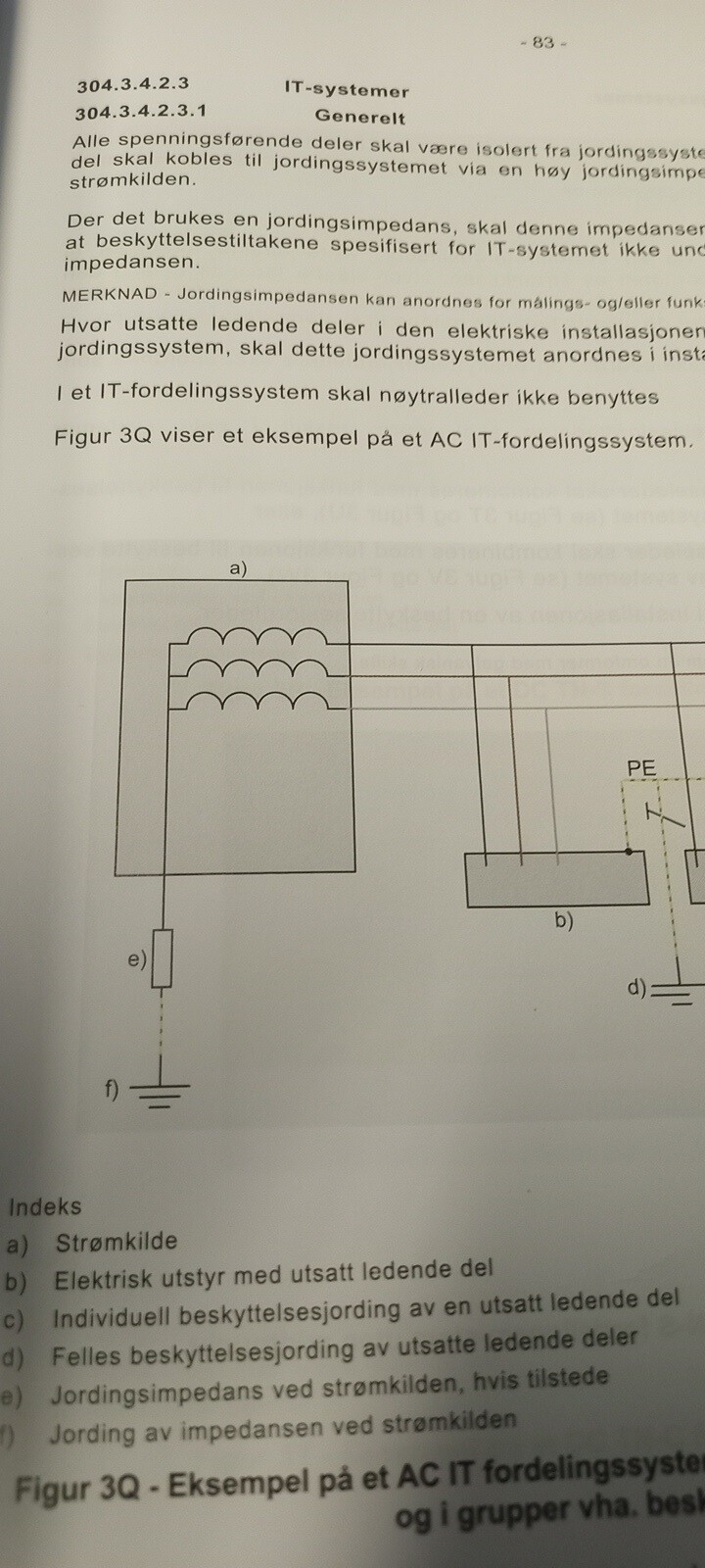

I delar av Norge finns så kallade IT-nät med 230 V huvudspänning utan nolla. Det är de ganska ensamma i Europa om att ha. En pryl som är gjord för trefas 400 V med nolla fungerar oftast inte bra med trefas 230 V utan nolla. Jag har hört talas om att IT-nät kan ställa till med problem för laddare även vid enfas därför att bilen inte förstår att det finns skyddsjord. Men just det problemet är nog unikt för Norge. Jag skulle säga att trefas här alltid är att föredra. Men enfas fungerar också.K KenNo skrev:

Få bilar stöder konventionell 3-fasladdning i IT-systemet.https://support.easee.com/hc/sv/articles/4413169971345-Kan-min-bil-ladda-på-3-fas

Jag gissar nu. För enfasinkoppling till IT-nät skall en fas kopplas till typ 2-handskens nolla medan en annan fas skall kopplas till handskens L1. För trefasinkoppling till IT-nät skall de tre faserna ligga på handskens faser medan jag låter vara osagt om nollan skall ligga på en fas eller vara flytande. Men eftersom det blir olika kopplingar krävs två kontaktorer i stället för en. Så kanske vill de inte fördyra produkten för att den skall bli bättre för ett fåtal bilar i delar av Norge.K KenNo skrev:
När jag koppla in zaptec så kopplar jag mycket riktigt de två faserna till N och L1... har inte installerat en ren 3x230 ute i fält så hur det kopplas internt i easee kan jag faktiskt inte svara på, jag har endast dokumentation ifrån zaptec eftersom det är dom vi monterar. Och arbetssättet är att vi sätter "enfas" på IT med högre säkring och tjockare kabel, TN systemen kör vi som full trefas med 400 volt.A Avemo skrev:Jag gissar nu. För enfasinkoppling till IT-nät skall en fas kopplas till typ 2-handskens nolla medan en annan fas skall kopplas till handskens L1. För trefasinkoppling till IT-nät skall de tre faserna ligga på handskens faser medan jag låter vara osagt om nollan skall ligga på en fas eller vara flytande. Men eftersom det blir olika kopplingar krävs två kontaktorer i stället för en. Så kanske vill de inte fördyra produkten för att den skall bli bättre för ett fåtal bilar i delar av Norge.
