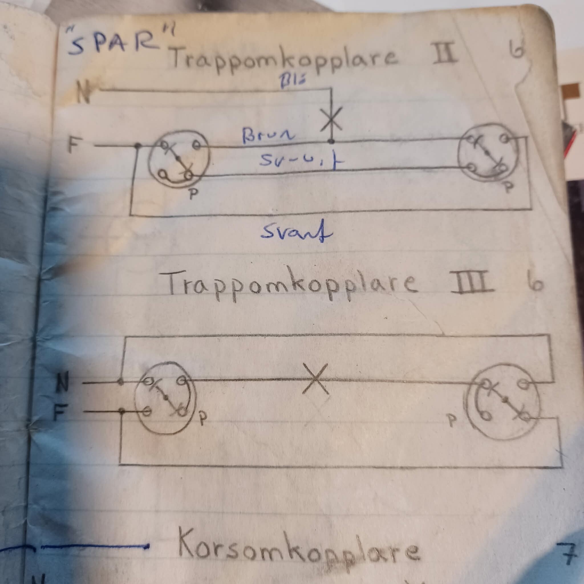

Jag har nog aldrig gjort den själv tror jag, men jag har stött på den några gånger. Jag har dock gjort många trappkopplingar genom åren.
Jag förstår varför den inte är lämplig, men samtidigt har man ju sett fler anslutningar där nollan bryts än bara den om man säger som så.
Utveckla gärna ditt svar så att även icke yrkespersoner förstår varför denna koppling är ett stort nej nu.
Det här är ju ett konsumentforum och vi vill ju inte att det ska utföras felaktiga installationer av personer som inte har tillräckligt med kunskap
När du stänger av brytaren så har du ibland spänning på tåndtrådarna i lamputtagen. Detta eftersom man när den är släckt har antingen fas eller nolla på bägge trådarna och när den är tänd har spänning på någon av trodarna och nolla på den andra. Trådarna byter funktion utifrån hur brytarna står. Personligen skulle jag aldrig lita på en strömbrytare då jag sett dessa bryta nollan till en lampa också, men om någon gör det så...

pacman42 pacman42 skrev:
Inte på den tiden jag var elektriker... 😇
...den sparar in tråd jämfört med den vanliga spar och vanlig trapp. Vanlig trapp är ju enklast att förstå ändå...
Från en lärobok om olika strömbrytarkopplingar.
Ritningar av strömbrytarkopplingar från en lärobok, inkluderar trappomkopplare och korsomkopplare med handskrivna anteckningar.
snaggletooth snaggletooth skrev:
Det där är en otillåten variant av sparkoppling.
Det finns en icke uppenbar fara med att ha en strömbrytare som har L och N in på en växlande kontakt, och det är risken att strömbrytare inte lyckas bryta strömmen innan den gör kontakt i det nya läget.
Detta är ett problem som man inte syns i schemat, men i verkligheten så kan dels brytaren gå sönder och skapa kontakt, dels så kan man i fallet induktiva laster (fläktmotor?) få en ljusbåge som är tänd så länge att strömbrytaren hinner göra kontakt med det nya läget innan ljusbågen slocknat. I verkligheten är nog få vanliga väggströmbrytare så snabba, men med reläer så har jag sett detta hända, dock med mer induktiva laster än vi pratar om här.
Om något av detta inträffar löser förhoppningsvis gruppsäkringen ut och undviker drama..
