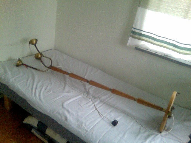

Jag har kommit över en icke fungerande trearmad golvlampa som jag tror kan vara från 1950-talet typ. Den är både av trä och metall. Där sitter ett jordat uttag på den men det är en ojordad sladd installerad. Vi har jordade uttag. Min fråga är om jag ska installera om den med en jordad sladd eller en ojordad?
Om det behöver vara en jordad sladd. Var gör jag av jordsladden när det är dags att koppla in lamphållaren?
Sen en annan fråga (om det går bra att det är en ojordad sladd): Eftersom det är en trearmad lampa så måste jag ju dela upp "modersladden" (den som kommer ifrån uttaget) i tre. Modersladdens blåa ska gå till de tre småsladdarnas blåa. Och modersladdens bruna ska till de tre småsladdarnas bruna. Tänker jag rätt? Har ni nåt tips på hur jag gör den installationen? Lödda eller använda sockerbitar?
Jag verkar ju hur otydlig som helst när jag läser igenom vad jag har skrivit. Får jag göra den här installationen själv eller måste jag lämna in den?

Helt rätt är det nog svårt att få till.
Finns nog 3 vägar ett proffs skulle göra.
1. Se till att alla metall delar har en säker jord. Vilket kan vara svårt med de böjbara armarna.
2. Säkerställa med dubbel isolering att ingen metall kan skava sönder en tråd så delen blir strömförande. Ev trä kabel i en separat slang också
3. Kasta och köpa en ny lampa.
Ang dela upp sladden borde det ju idag redan finnas en delning på något sett kolla hur den är gjord.

På pappret så är det något otillåtet du försöker göra.
Om du känner dig komfortabel med att göra ett mindre avsteg från reglerna så skulle jag tro att det är bäst att kapa sladden vid kontakten och skarva dit en kabel med gjuten europakontakt. På det sättet är det ingen som misstar lampan för en jordad.
Du borde kunna ersätta kontakten med en ojordad lamppropp, typ denna. Det borde vara tillåtet men å andra sidan kan du inte längre koppla den till ett vanligt vägguttag.

Att tillverka utrustning är såvitt jag vet inte olagligt. Elinstallationer är förbehållna elinstallatörer, men inte apparattillverkning.
För att få sälja den så måste den uppfylla tillämpliga direktiv (lågspännigsdirektivet i det här fallet) samt vara märkt med CE-märkningen.
Sedan ska man ju vara försiktig, det är lätt att göra något farligt och svårt att göra gammal materiel lika säker som modern. En lösning som kan vara möjlig är att använda matlad kabel hela vägen upp till nära porslinssocklarna ochj sedan på något vis ansluta jorden där. Avgreningen får man hitta på något sätt att lösa.
En annan metod kan vara att göra om armaturen till 12V med extern transformator.

Den här typen av lampa var i stort sett alltid utförd med ojordad stickpropp och fick bara användas i dito uttag (utrymmen med skyddsmetod isolerad miljö). För att den skall klara dagens krav på dubbelisolering för att kunna användas med eurostickpropp krävs en ombyggnad av någon fackkunnig.
En variant är att bygga om den för lågspänning. OBS då att du behöver tillräckligt grova trådar. LED är säkert inte matchande "mysigt" så halogen är väl vad som gäller, och med t.ex. tre 20W halogenlampor så behöver du minst 0,75mm2-ledare .

Byt sladd, dra i skyddsslang i de böjliga armarna, sätt isolersvampar i botten på lamphållarna. Se efter att det inte finns vassa kanter, speciellt där armarna är fästa. Det brukar sedan finnas något utrymme i foten för en plint att lägga ihop sladdarna till en, täckt av ett lock. Se till att det finns dragavlastning för utgående sladd, använd sedan med förstånd.
Eller sätt helt enkelt bara en euro stickpropp på sladden.

Det är en direkt dålig ide som det faktiskt finns en betydande risk för kan orsaka en strömförande lampa.
Lampan är av bilden att döma en klass 0-apparat vilka inte får användas idag. Den behöver byggas om till klass I (skyddsjordad) eller klass II (dubbelisolerad). Skicket på ledningarna i lampan måste i vilket fall kontrolleras.
Man kan ju iofs ansluta den fast (som enda belastning) på en skyddstransformator (fulltransformator 230<->230), då blir den dubbelisolerad (eftersom transformatorn i sig utgör en isolering). Man kan göra så, men det är inte rätt...

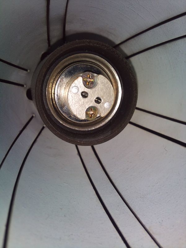

Jag har byggt om en liknande som iofs bara hade en lampa.
Jag köpte den billigaste lampan på IKEA med transformator 230V->12V, med tillräcklig effekt. 20W i mitt fall.
I armaturen satte jag in lamphållare för halogen GU5. För att enkelt montera lamphållare GU5 i den gamla lampan tog jag insatsgängan från en propphuv som ju har gängan E27. På baksidan av propphuvens insatsgänga monterade jag hållaren för GU5. Sladdarna på GU5 lamphållaren skarvades bakom den gamla lampans sockel mot den matande kabeln. Sedan var det bara att gänga in paketet i den gamla lampans sockel.
Om jag fotar in i den ombyggda lampan ser det ut såhär:
