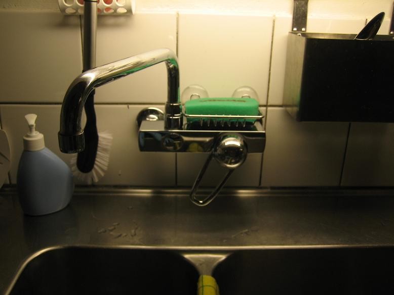

Är less på att diska, vill ha en maskin. Men nu till frågan. Avlop finns och el kan jag fixa, men vatten!
Kranen se ut som bilden visar. Under diskbänken finns inga tydliga rör. Är en platta mot betongväggen, men verkar vara bara betong väg bakom :/
Kan man fixa vatten (helst på ett snyggt sätt) så jag kan ha en diskmaskin under vasken.

Ehh.. ska du ha bänkdiskmaskinen under vasken??
Om du lossar blandaren, så finns det mellanbitar att montera mellan. Då sätter man en med extra uttag på kallvattensidan.
Men då får du anslutningen ovanför vasken.
