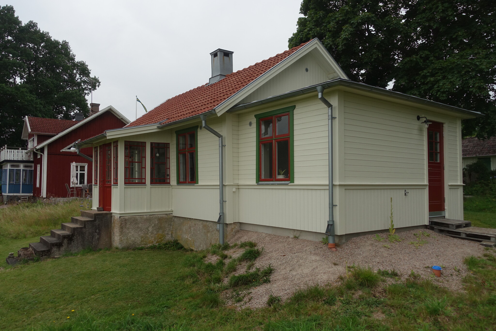

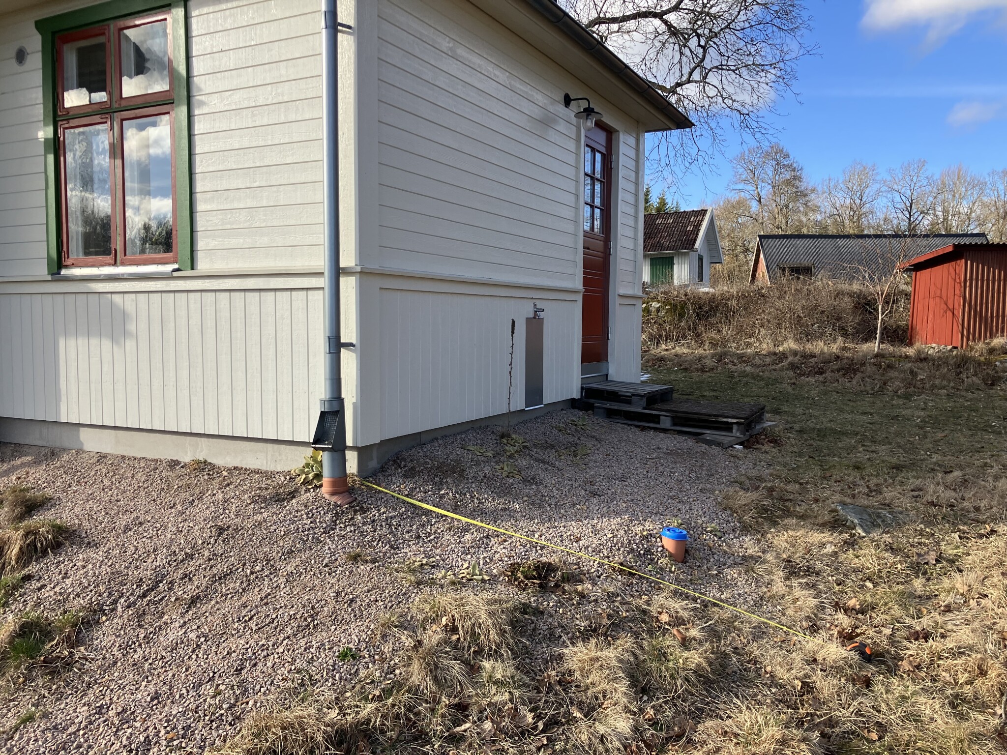

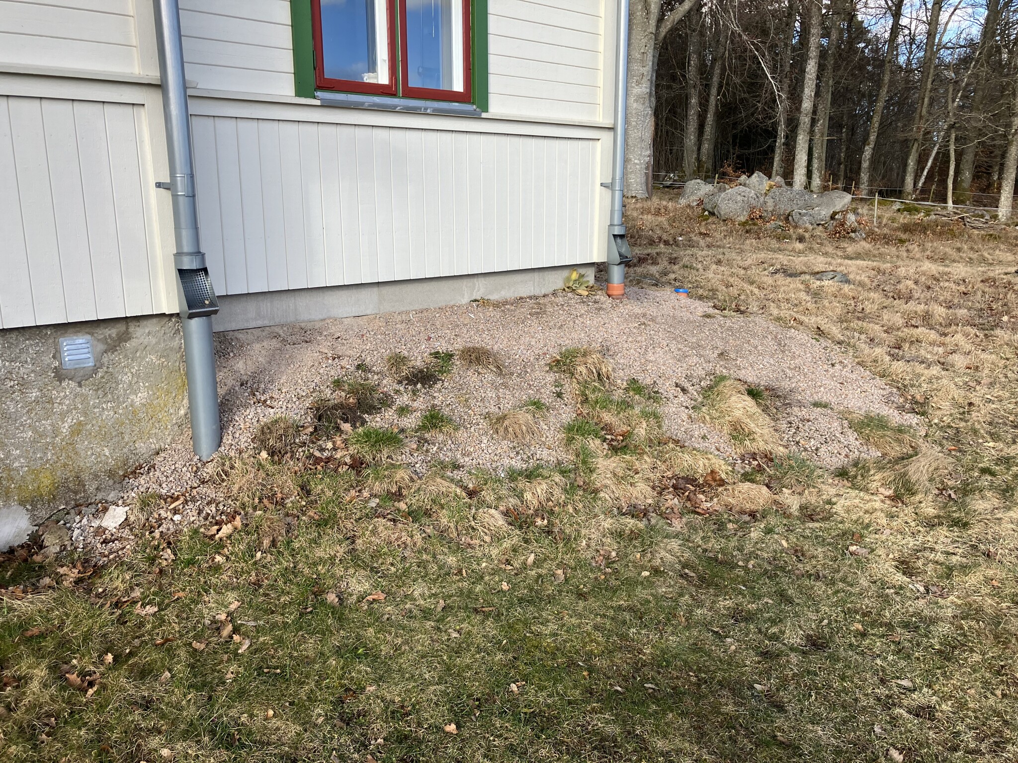

Jag har en tillbyggnad på gjuten platta i suterrängnivåskillnad, där det därmed blivit en slänt av singel etc. från grundunderlaget inte blir så fint. Jag tänkte chansa och höra om någon har inspiration på hur de dolt/gjort detta snyggt? Jag har funderat på ett altandäck runt hela tillbyggnaden, men hade varit intressant om det finns andra lösningar också som kanske inte är lika omfattande? Lägga sten på något vis? Jämna ut med annat än altandäck? Hur hade ni gjort?
Det jag önskar är;
- Dölja singeln.
- Dölja rensbrunn och de orange stuprörsdelarna.
- Trappsteg till ytterdörren (nu lastpallar...).
- Få litet uteplats nedanför tillbyggnaden.
- Passa stilen på huset.

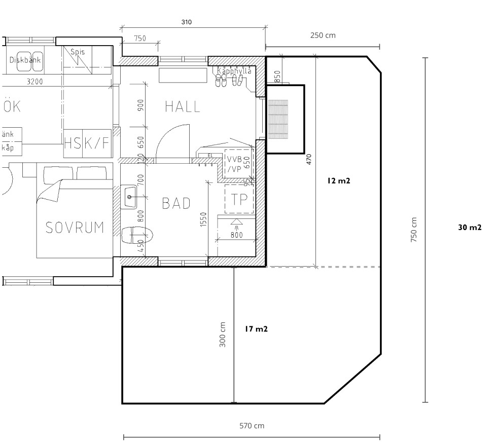

Se foton. Höjdskillnad mark till panel är som mest ca 85 cm. Bifogar även en skiss på tänkta altandäcket, utan några detaljer klara alls, mest för illustration av idén.
  • Gult hus i trä med rött tak och fönster, stuprör samt singel och gräs runtom. Synliga höjdskillnader och lastpallar vid entrén.
  • Husvägg med grå stuprör, grusad sluttning och ojämn gräsmatta, orange avloppsdel och skog i bakgrunden.
  • Vit trähusfasad med röda detaljer, stuprör och slänt av singel. Lastpallar som trappsteg vid dörr. Gräsmatta och buskage i bakgrunden.

  • Planritning av tillbyggnad med markerade rum, mått och översikt över tänkt altandäck.

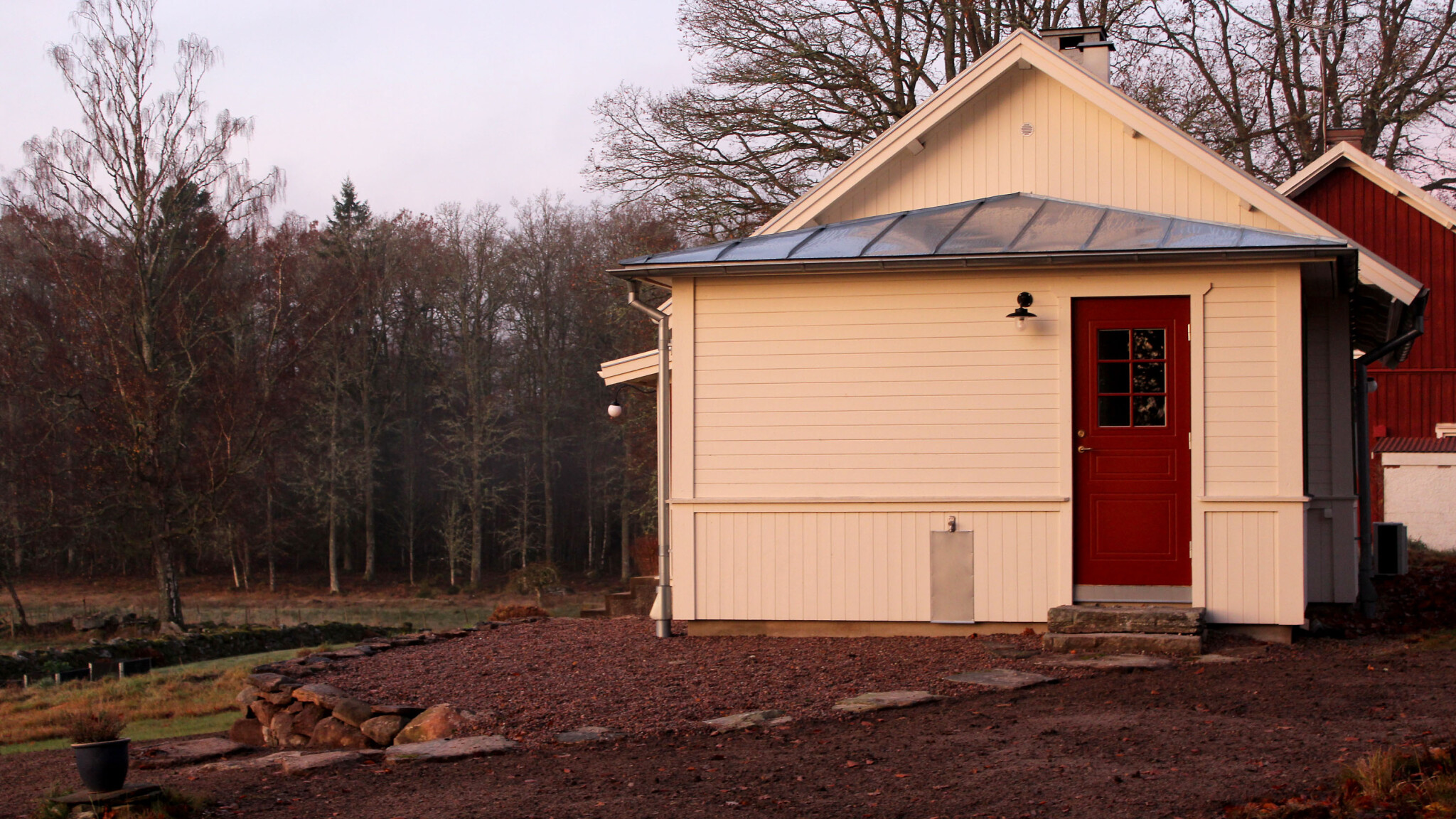

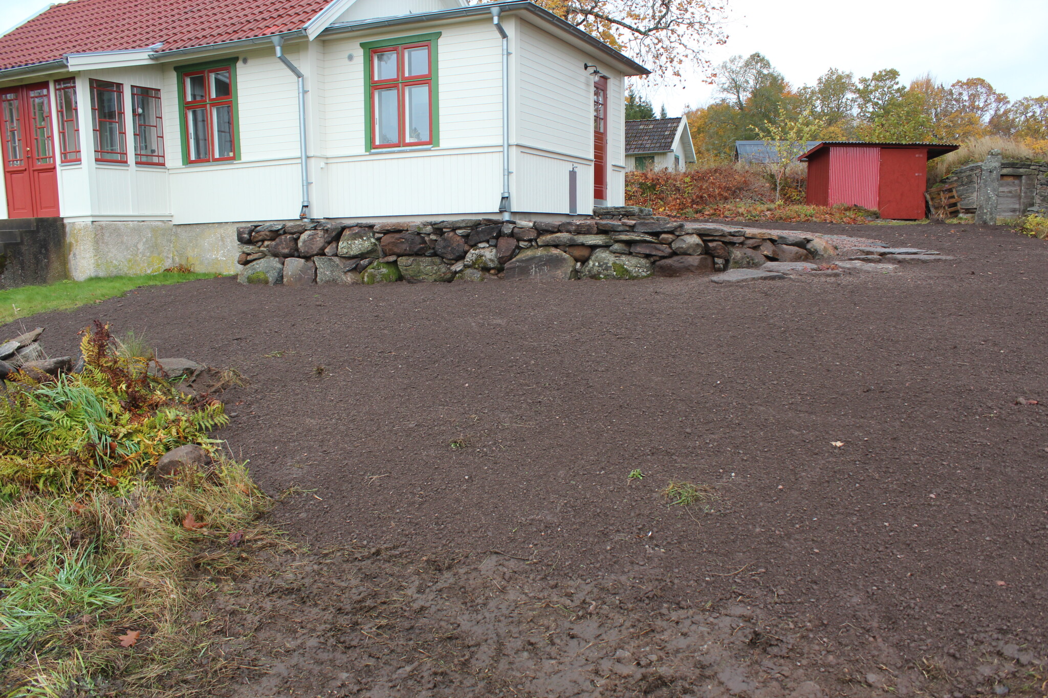

Såhär blev det om någon skulle kolla tråden i framtiden :)
  • Vit sidobyggnad med röda dörrar och plåttak på grusad mark i skogsområdet.
  • Nyplenad gräsmatta framför ett vitmålat hus med rött tak och stengrund.
