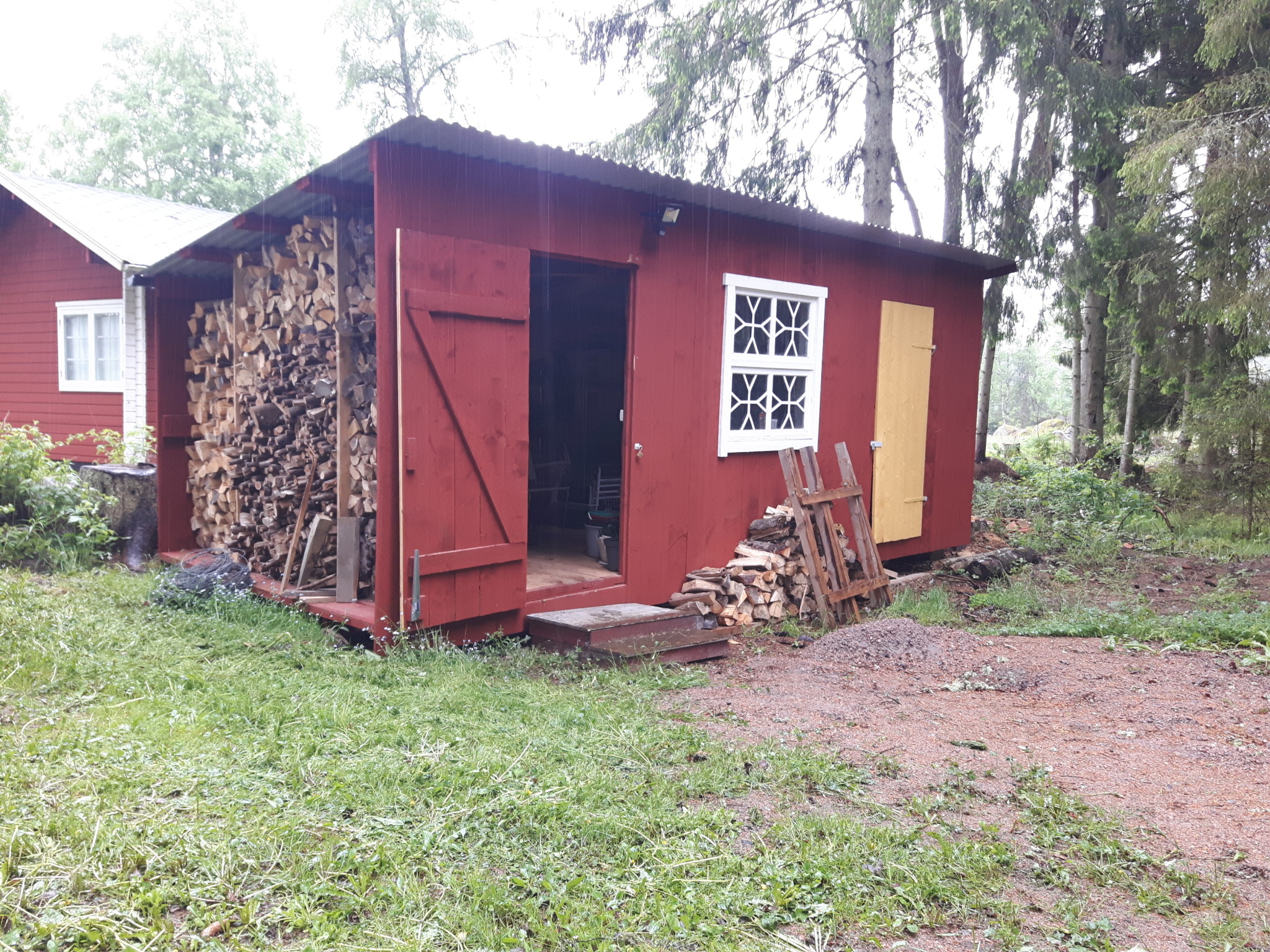

Såhär inför sommarens projekt i trädgården vill jag komma med inspiration om hur man kan bygga förråd på relativt enkelt vis.
Min morbror som varit bonde i hela sitt liv hjälpte till med byggnadsmaterial, maskiner och idéer.

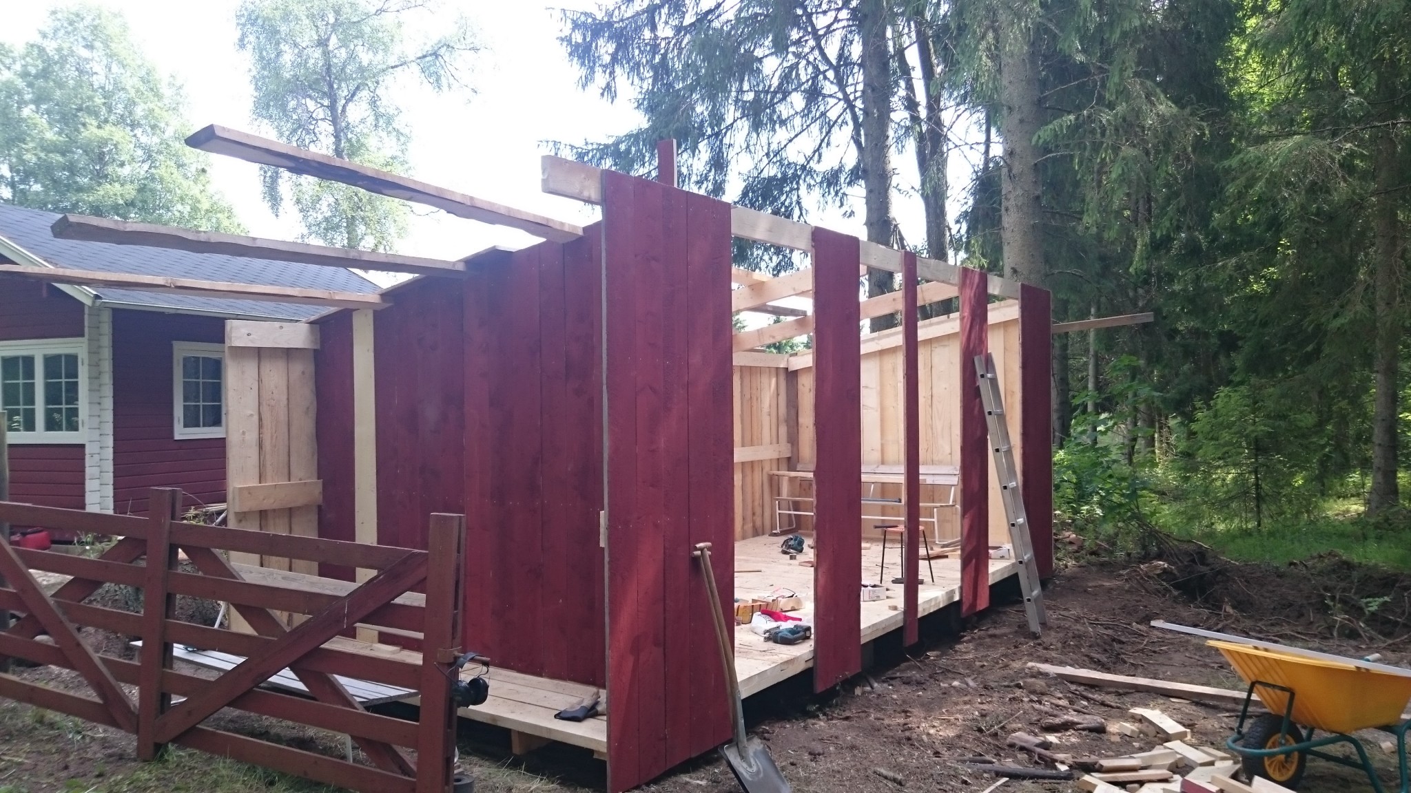

Nästa steg var golvet. Två tum tjocka hyvlade brädor utan spont som spikades ner i bjälkarna.

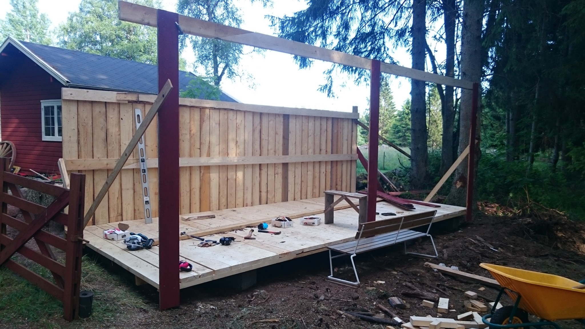

Efter golvet kommer väggarna.

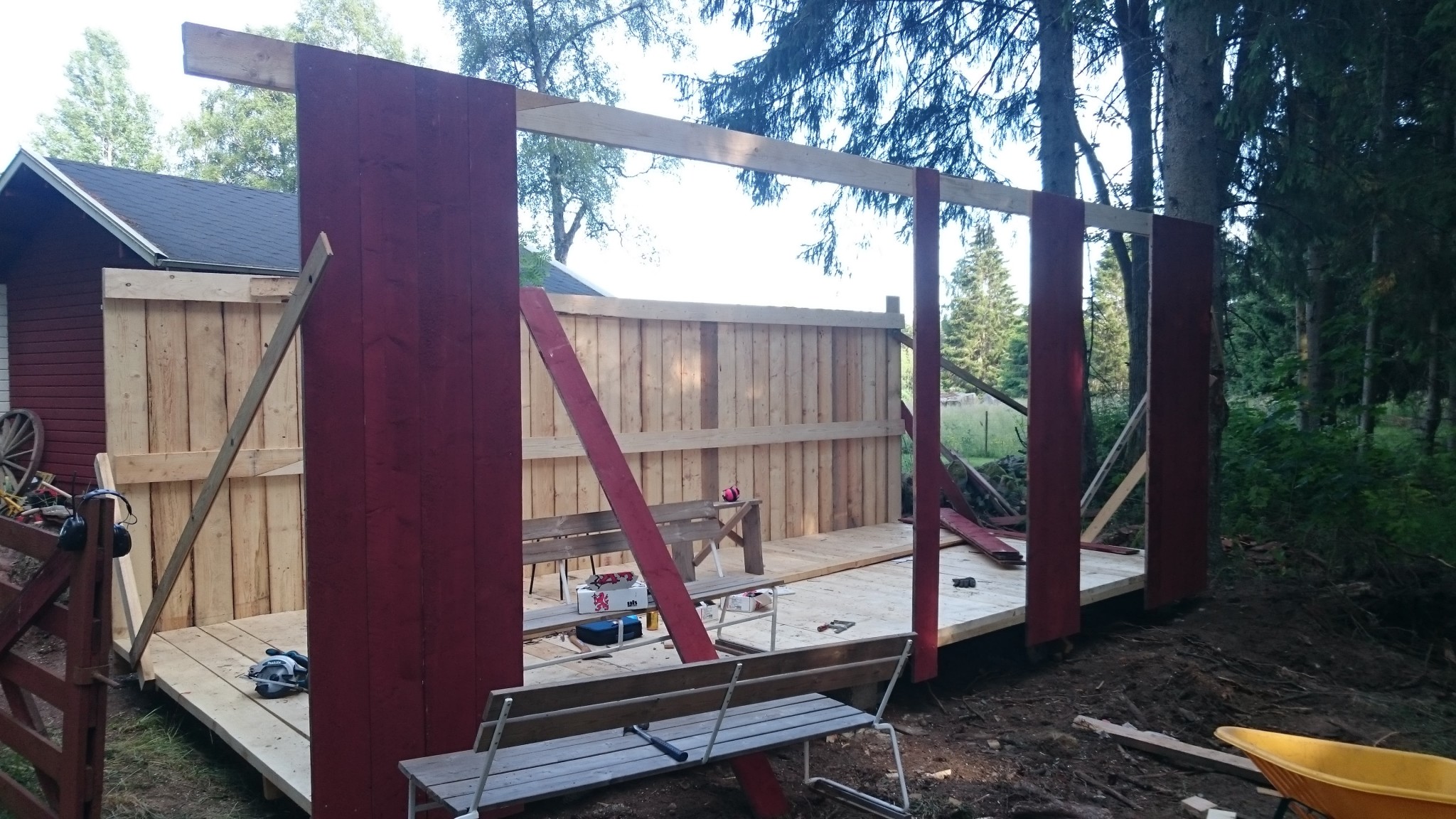

Väggarna blir i praktiken bärande panel.
För att enklare få rätt sida utåt målade vi panelen (kärnsidan) före montage.
Börja med de yttersta brädorna och hammarbandet. Stabilisera brädorna mot träd eller annat i närheten (skruva). Stabilisera även bakåt och kontrollera noga med vattenpass.
Panelbrädorna spikas fast i ändträet på golvet och i hammarbandet.

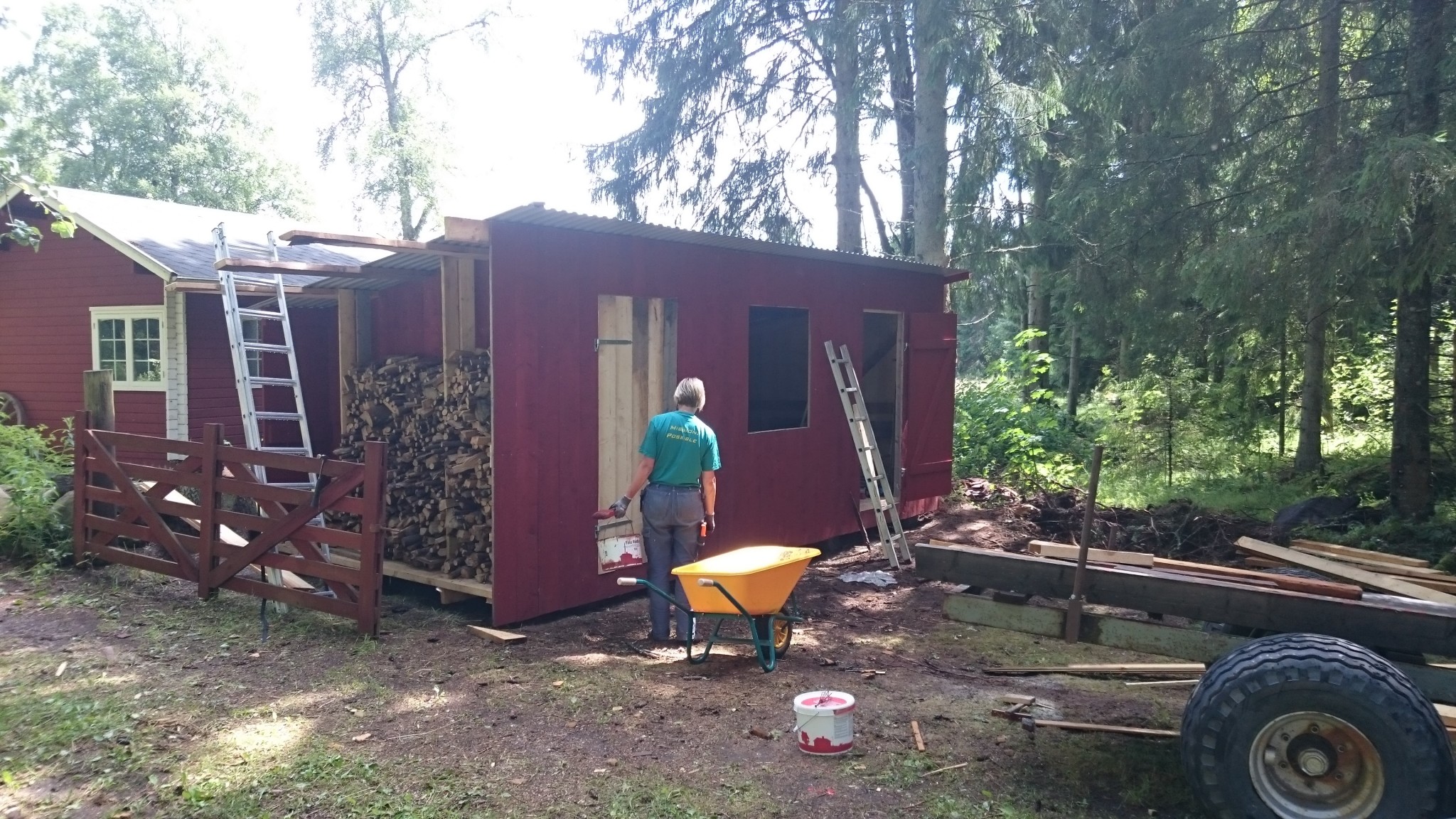

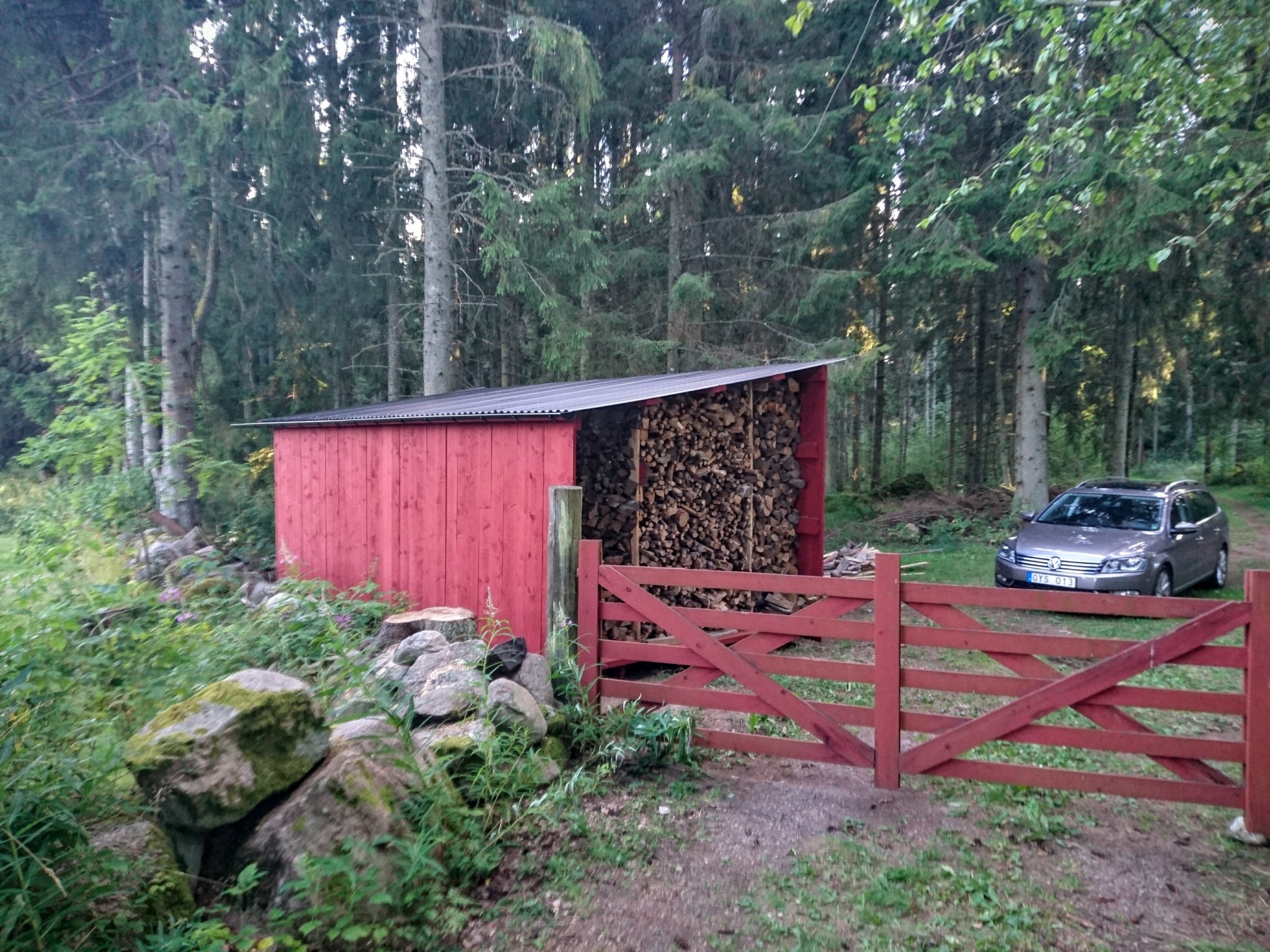

Syftet med förrådet är förstås trädgårdsredskap under tak, men även ved.
Min morbrors idé var att ha veden utomhus så man slipper öppna en dörr för att komma åt den. Samtidigt som veden ska vara under tak. Gavelväggen närmast boningshuset, Torpet, flyttas in en halvmeter under taket.

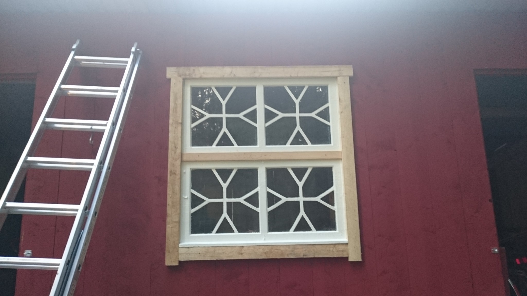

På framsidan av förrådet höll vi plats tom för dörrar och fönster.

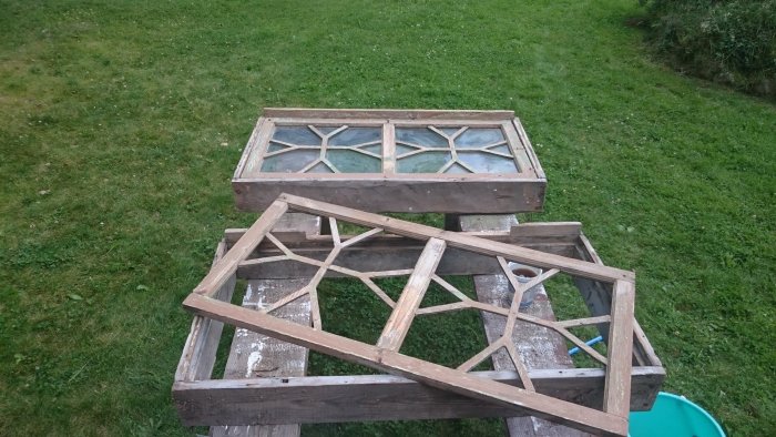

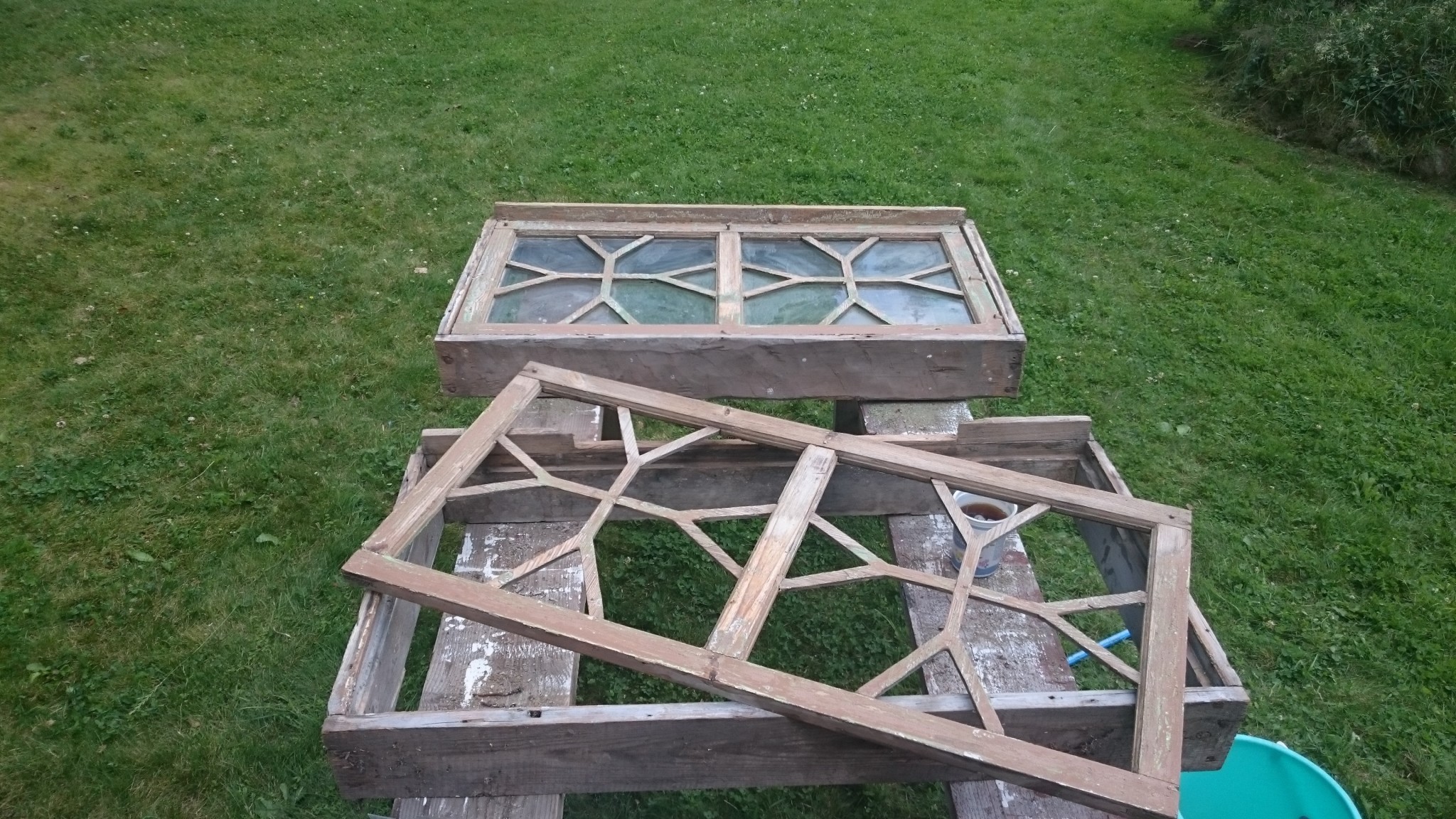

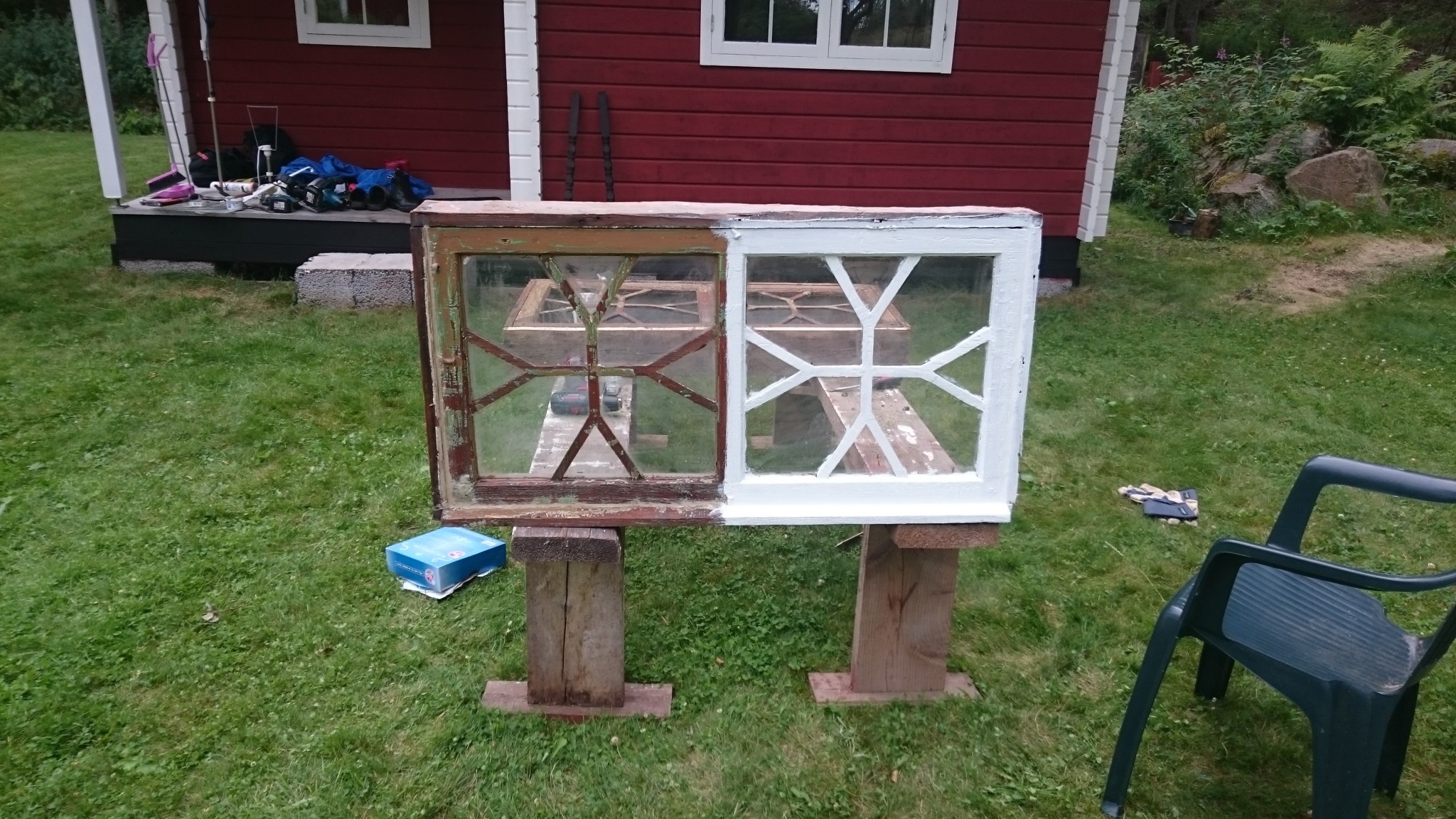

Fönster hittade jag två likadana på vinden på Torpet. Skrapade rent, fyllde på med nya glas där det behövdes, kittade och målade med linoljefärg.
Plåttak och hängränna nästa men inte sista. De sista fem procenten tar femtio procent av tiden...

Hur gick det med det här? Står det stadigt nu ett år senare, eller hur klarade sig den självbärande konstruktionen?
