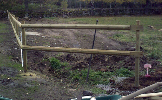

Vi har bestämt oss för att stängsla in vår gårdsplan med ett ca 1m högt staket som ska påminna om ett trästaket för häst med fyrkantiga stolpar (95 x 95) och två tvärslåer. Dessutom ska vi klä staketet med ett nät för att förhindra att hundar och barn kliver emellan tvärslåerna.
Hur tycker ni att man bör fästa stolparna?
Hur långt mellan stolparna kan det vara?
Snedsåga stolparna (hur stor vinkel?) eller ha lock på, vad tycker nu?
Har ni förslag på lämpligt nät som ej har så stora maskor att det går att klättra på?
Galvansierat eller plastbeklätt?
Hur gör man i nederkant?
Häststaket är ju vanligen något mer primitivt byggt med impregnerade stolpar som inte är gjutna och längre mellan varje stolpe:
Som skiss B verkar väl vara en bra idé. Gräv och fyll runt med sten/sand. Betong i hålet är väl ett alternativt men är inte så praktiskt om stolpen går av. Våra häststaket var byggda med tryckta pålar som bara slogs ner i marken. Stöttade vid behov. Som sagt mer primitivt.

En variant vi funderar på är att hyra en jordborr och sedan trycka ner dem icke-spetsade som i alternativ B.
Grundidén att spåna kring var 95 x 95 stolpar och 45 x 95 (120?) tvärslåer och cc 3 meter.
Tror ni att ett staket med 70x70 stolpar, 22x95 tvärslåer och cc 2,5 skulle se fisigt ut? Vi vill att översta tvärslån ska vara 1 meter upp.
Staketet ska alltså se 'hästigt' ut, men hålla inne hundar och barn.
