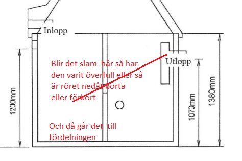

Fick en inspektionsrapport i brevlådan idag, med några noterade brister.
*T-röret är fyllt med slam
*det finns slam i fördelningsbrunnen, vilket tyder på slamflykt.
*locket till fördelningsbrunnen är trasigt
Det sistnämnda kändes som ett lindrigt bekymmer, men de övriga två punkterna blev jag lite orolig för.
Vad innebär detta?omfattande fel?stora pengar?

T-röret ska gå ned under ytan i slambrunnen kanske 0,5 - 1 meter beroende på fabrikat .
Så att inte slam kan gå till fördelningsbrunnen , mycket av slammet flyter på ytan och byggs på neråt och en delsjunker
  • Ritning av slambrunn med beteckningar av inlopp, utlopp och instruktioner om placering av T-rör.
Bra förklaring!.steg 1 är att ringa en bil som kommer och tömmer? Är den som ny sen? Om t röret är helt?eller har något tagit skada?

Troligtvis är det OK efter tömningen , som ny kan den inte bli :confused: men nästan :) sug även fördelningsbrunnen , då när den är tom kan du se om t-röret sitter på plats

Glöm inte att återfylla slamavskiljaren med rent vatten från sista kammaren innan du börjar använda den igen. Vissa slambilar återfyller med filtrerat vatten från bilen.
