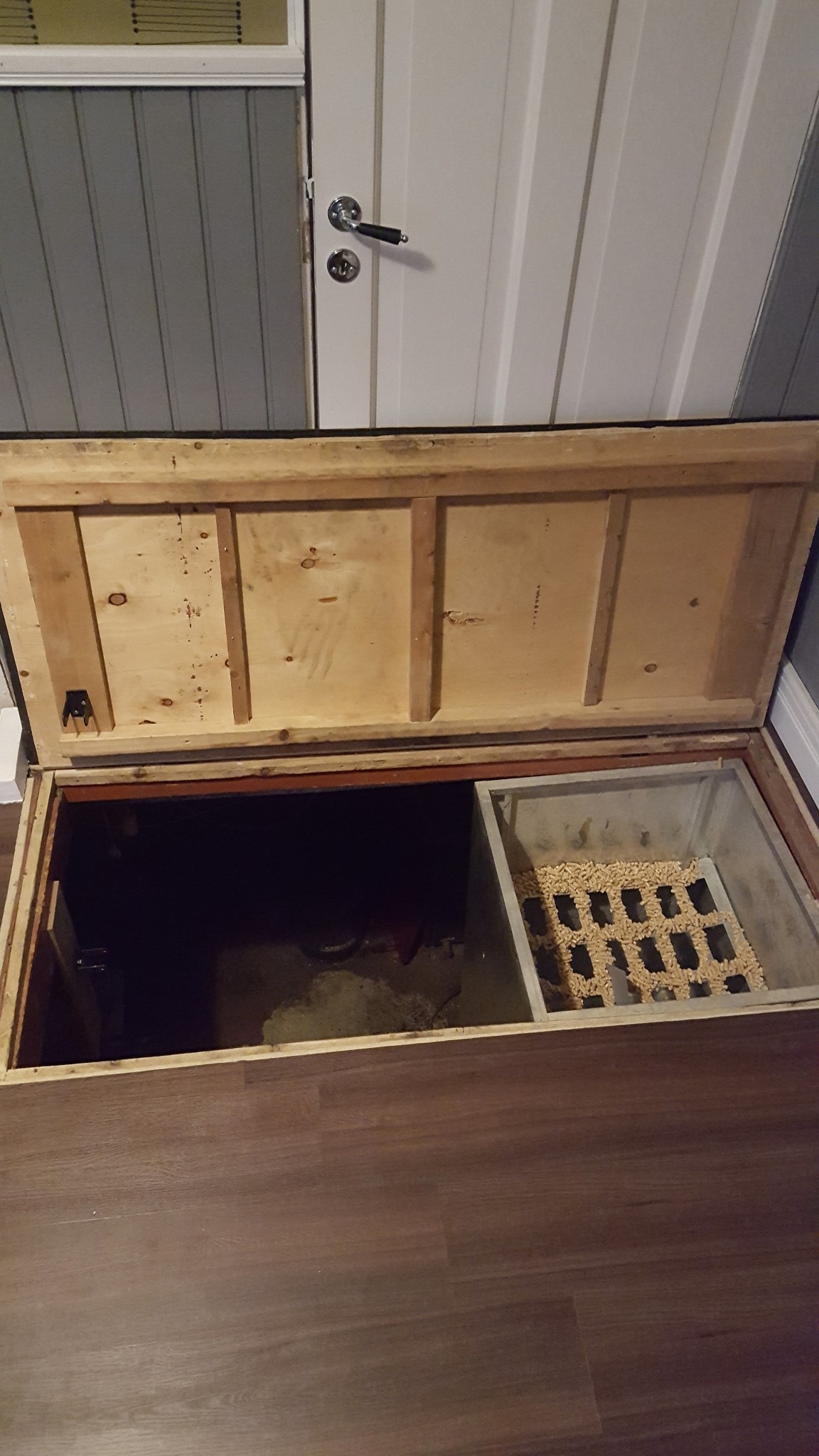

Renoverar köket och ska lägga in ett vinylklick golv.. har i ett hörn av rummet under golvet både vatten och avlopp där vatten kommer in och avlopp går ut.. skulle vilja ha en inspektionslucka där. Även för att se ner i torpargrunden Någon som gjort en lucka som blir slät med övrigt golv? Behöver idéer för att få till nått snyggt som smäter in bra.

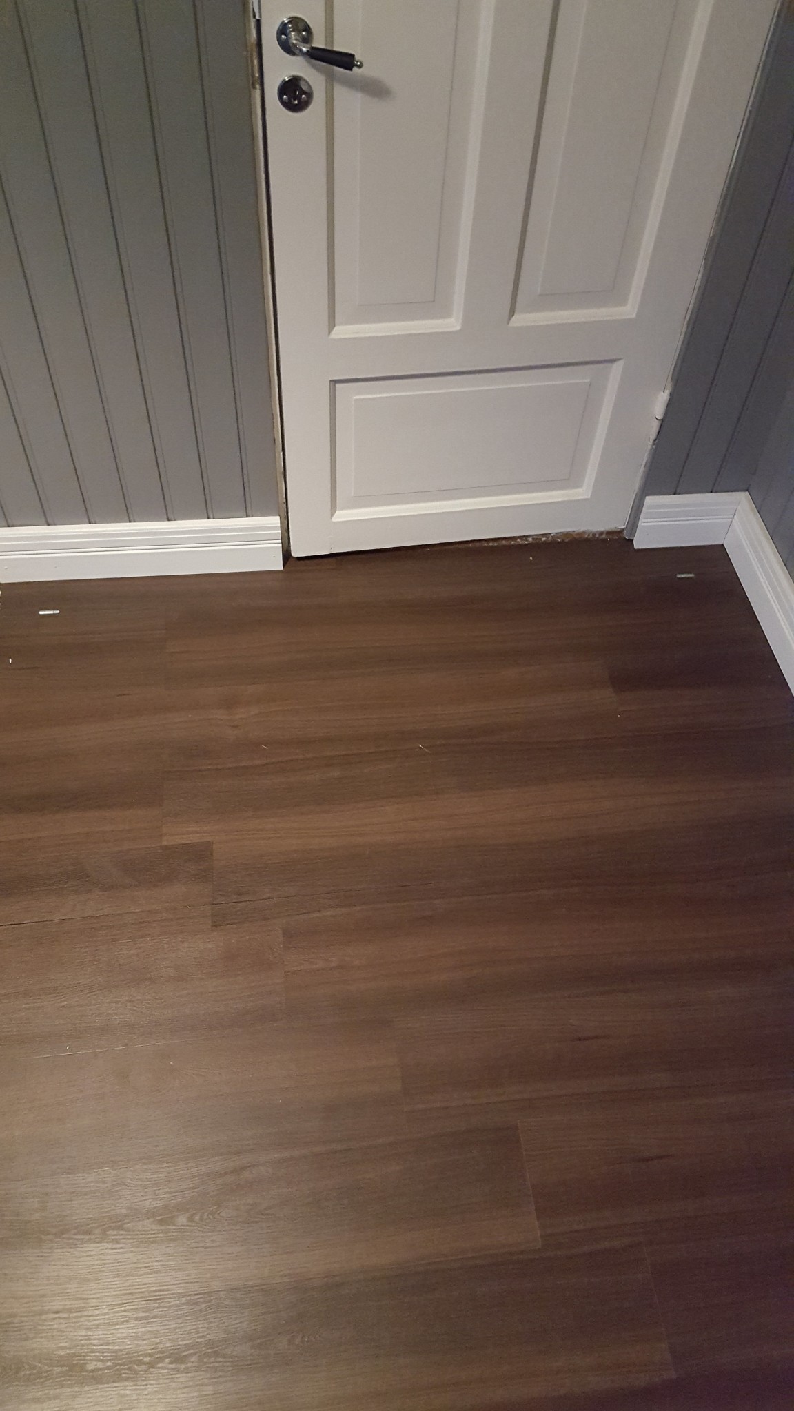

Har lucka i hallgolvet och vinylklick, jag gjorde så att gångjärn ligger före golvet och golvet kapade jag strax innan luckan och sen tog jag den kapade biten och limmade på luckan med 1mm spalt mot biten som redan låg så den är i princip osynlig.

Mörkbrunt vinylklickgolv med en nästan osynlig öppningsbar lucka med 1mm spalt i en hall.

Det där såg riktigt bra ut! Gäller att hitta ganska "platta" gångjärn som inte bygger så mycket på höjden. Men det var nått sånt jag hade tänkt mig. Tack för tipset!
