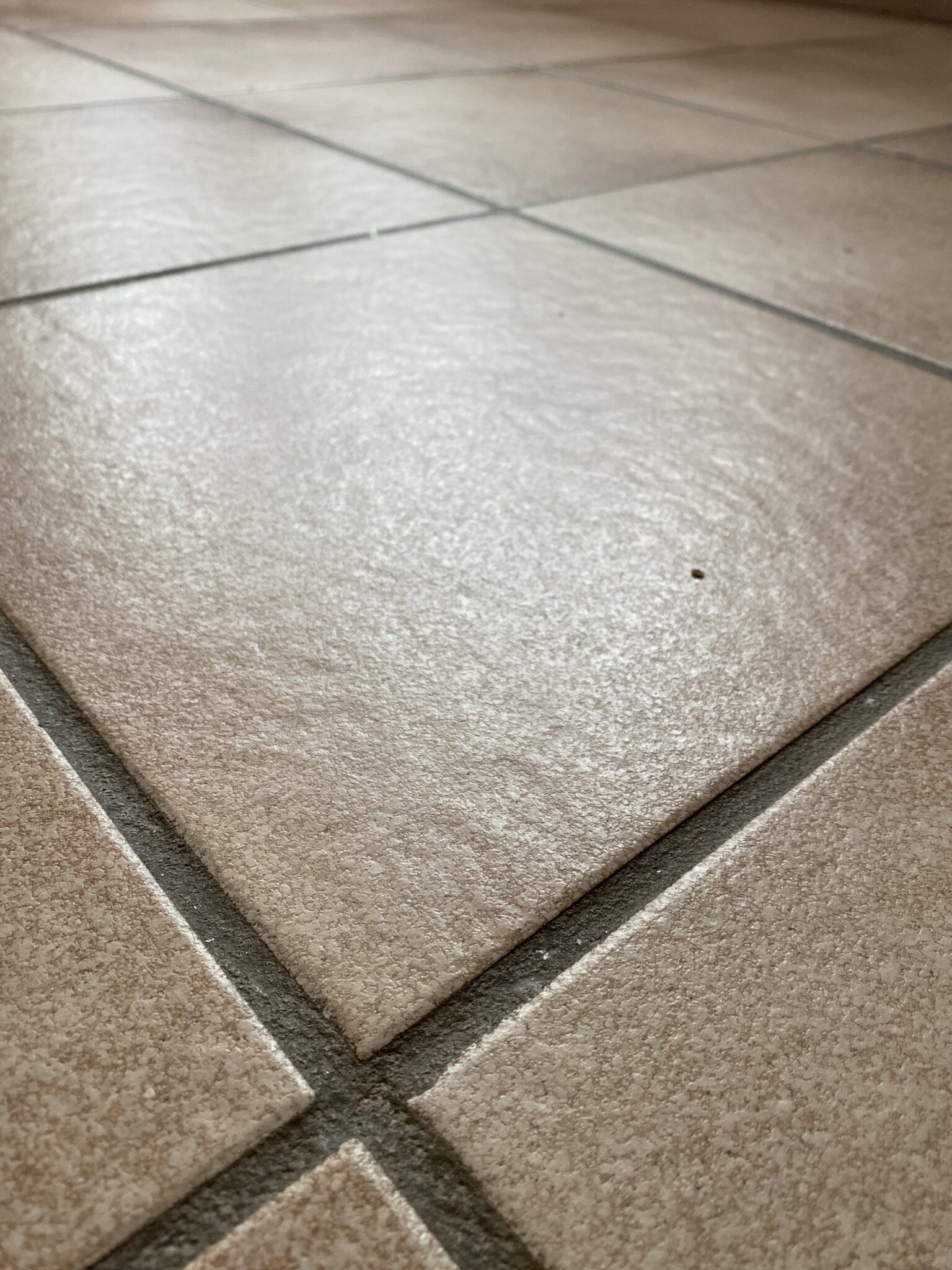

Tack BirgitS. Så här ser golvet ut:
  • Brunt klinkergolv med kvadratiska plattor och synliga fogar.

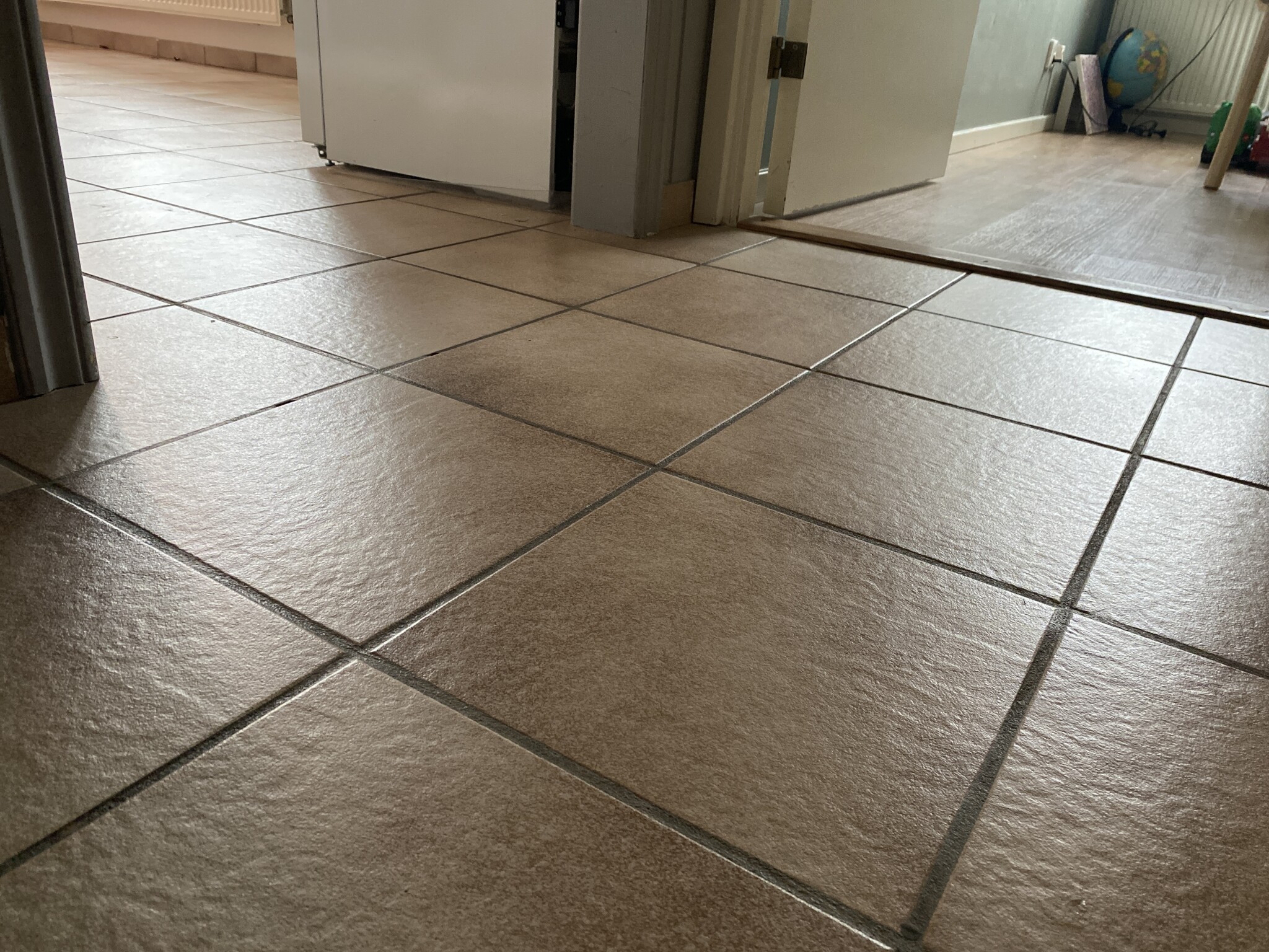

Tack AG A. Jag tänker bara i hallen, och det finns idag trösklar mot v-rum, sovrum och badrum. Ej kök. Hur gör jag då mellan kök och hall?
  • Kaklat golv i hall vid gränsen till kök med trälaminatgolv, utan synlig tröskel mellan rummen.

Det går ju inte att avgöra om det finns svackor eller kullar på en bild utan det måste man mäta med 2 m långt helt rak regel, långpass etc. och jämföra med vad golvtillverkaren skriver.
Tröskeln som syns där ser låg ut så att det är risk för att det nya golvet hamnar högre än tröskeln. Det innebär att tröskeln måste bytas ut. För att det då inte ska bli för högt jämfört med dörren kanske du behöver en nivålist i stället för tröskel.
Du behöver en nivålist längs kanten av det nya golvet mot kvarvarande klinker.
