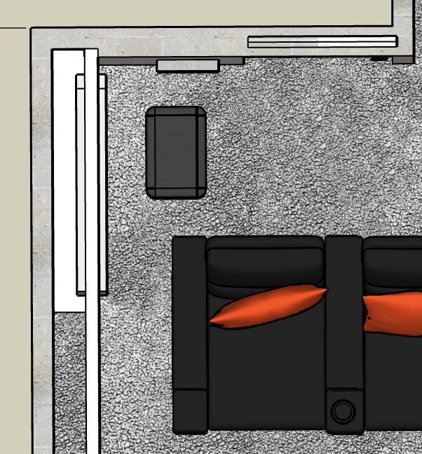

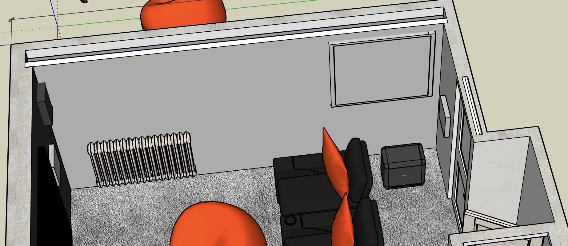

Så här var det tänkt ungefär (hemmabio i källaren). Elcentralen då bakom luckan till höger. Man skulle kunna ställa en garderob där men ganska ont om plats i allmänhet i rummet... Kanske
Hemmakontor med soffa, orange kuddar, ett element under fönstret och en elcentral bakom en lucka. Ritning av hemmabio i källare med soffa, ottoman och elcentral bakom lucka till höger. Begränsat utrymme för förvaring i rummet.
Nåt lämpligt konstverk då, häng i överkant med två krokar?
Ett tungt draperi passar bra i en bio. Bättrar på akustiken.
En bra idé men det känns som att det kanske kommer se skumt ut med en tavla som hänger hela vägen in till hörnet.
Hmm, kände att det kanske skulle göra att det känns lite "ofärdigt" men tål att tänkas på...

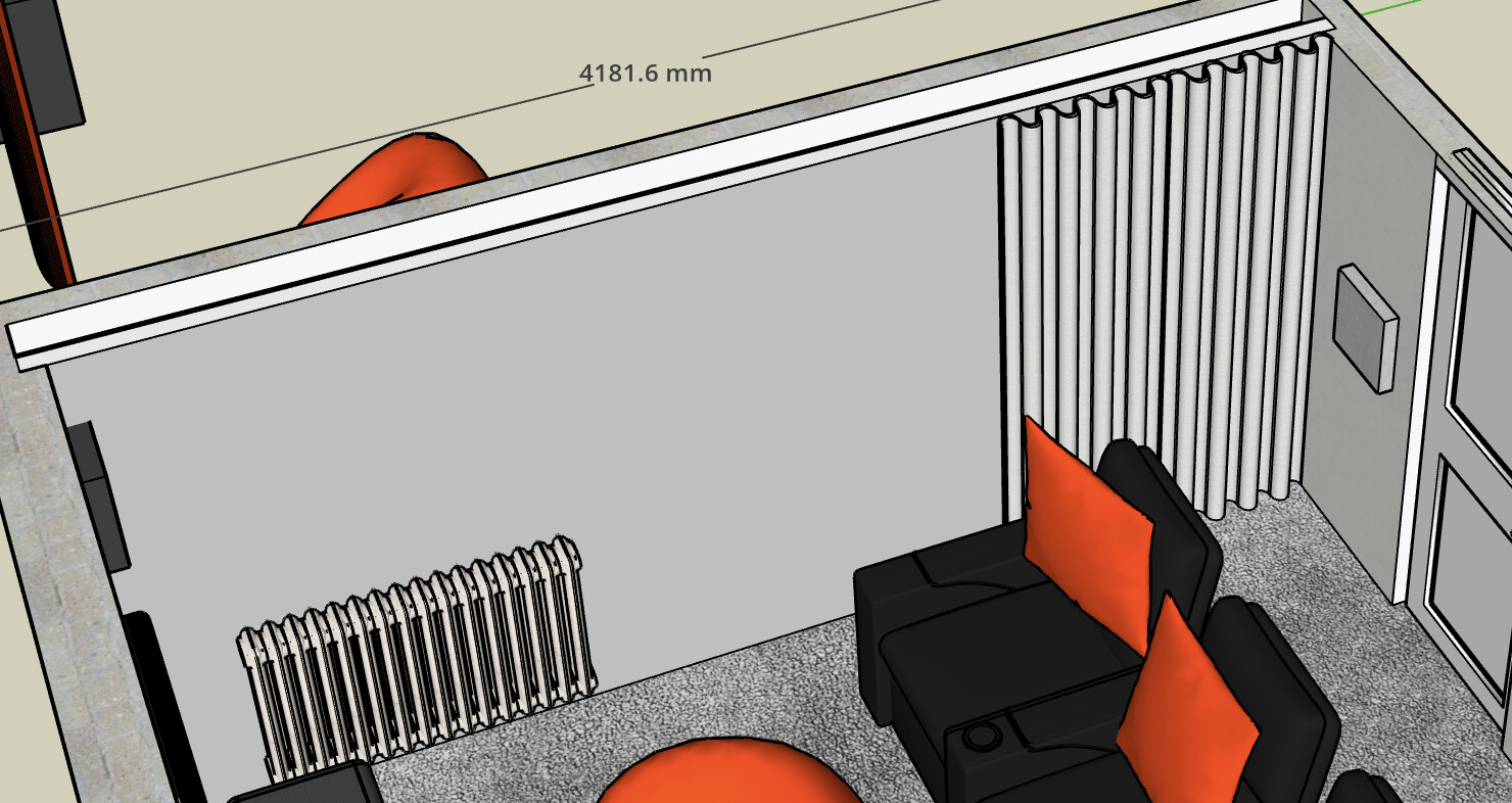

Det är tänkt att sitta en radiator på samma vägg så det gör det lite knöligt att ha draperi hela vägen. Men just för elcentralen kan det funka. Jag känner bara att det kommer kännas lite ofärdigt om man går förbi och drar bort draperiet och så är det bara ett "hål" i väggen bakom. 🙂
Även med lucka så kan man ju välja att hänga en gardin utanför för akustikens / känslans skull.
3D-ritning visar ett rum med radiator under stort fönster, grå gardin mot vägg, och svarta stolar med orange kuddar.
