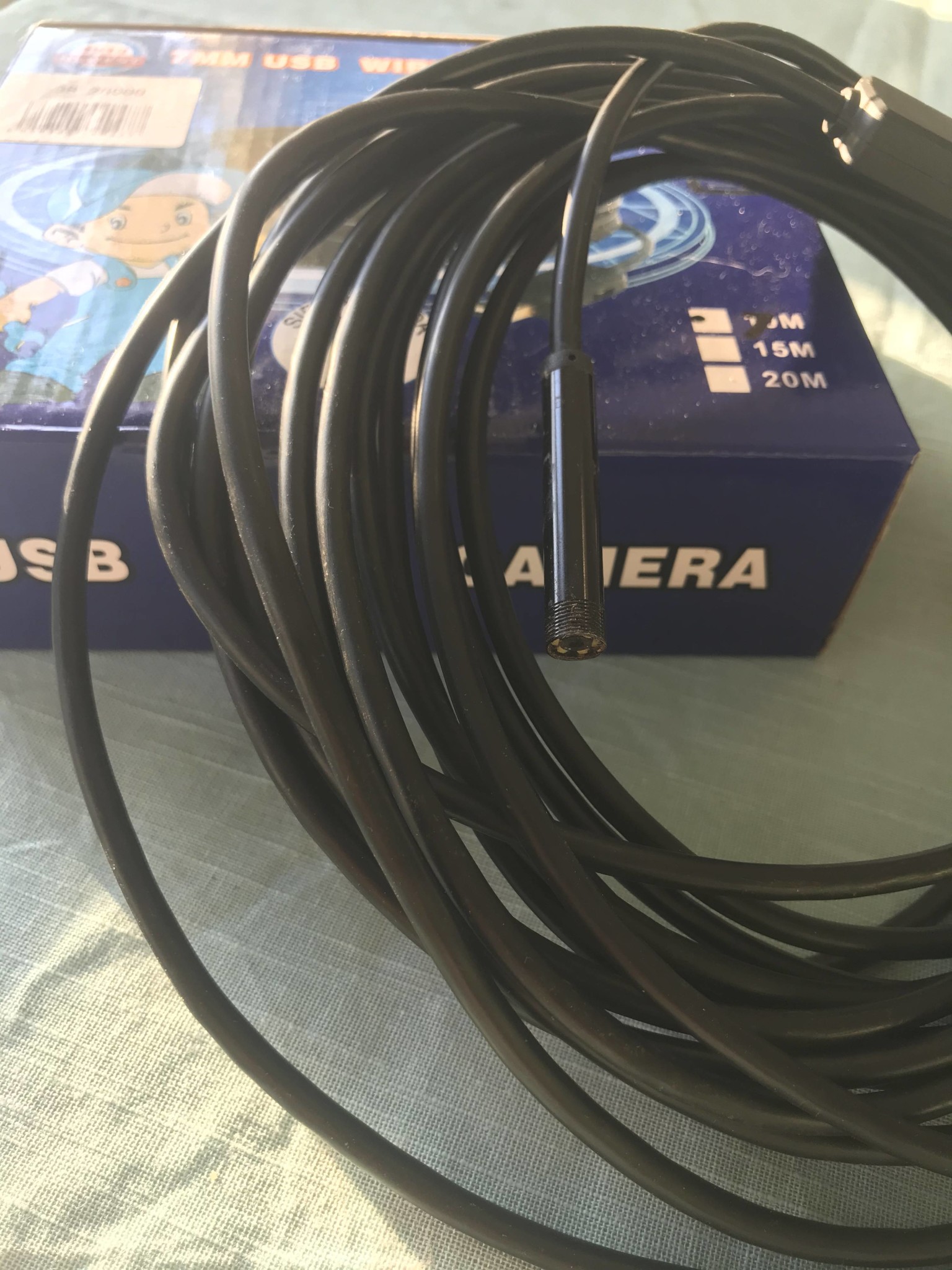

Har köpt en inspektionskamera för att kolla i trekammarbrunn med infiltration. Inte för att det krånglar, utan för att myndigheterna säger att jag måste bevisa att anläggningen fungerar.
Men - hur får jag in kameran i rören? Provat lite men inte fått till det. Tips och trix?
  • Inspektionskamera med flexibel kabel ovanpå en kartong.
Jah använde en PEX-slang med kameran tejpad i fronten, styv så den går att föra in, och möjlig att vrida lite

Tack! Det verkar bra. Har försökt med trädgårdsslang och flexrör för el. Kameran måste ner nästan 2 meter i brunnen och in i ett hål. Har gjort en styrning av ett vinklat teleskopskaft men det är svårt. Provar PEX!

Den syns på bilden ovan. Billig, enkel.

Det var en enkel fiberoptik med små led. Billig. Ca 8m. Ger en bild men svår att styra.
