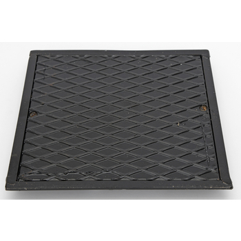

Har börjat planera för nytt avlopp under källargolvet.
Innan jag hackade bort betong golvet, fanns en järn lucka på ca 30x30cm under den ett "t-rör" med stor öppning rakt upp, och typ ett gummilock som tätar. Öppnades båda dessa lock kunde man få en bra koll hur avloppet fungerade och vid behov även få ned både spolutrustning eller rensband.
Finns någon liknade lösning idag?
dvs. någon form av T-rör (110mm) med ett skruvbart lock, samt gärna en täck lucka som kan gjutas in i golvet (gärna liknande den som fanns där tidigare , men kanske lite lättare / finare
Den täcklucka som fanns där tidigare, var ganska rostig och kräver en arbetsinsats för att kunna användas igen.

Använd alltid 45º grenrör så löser det sig bra! Och självklart ska det vara fall på hela avloppet.
Beträffande luckan så finns det durkplåtsluckor att köpa fortfarande. Om avloppet ligger så grunt så gjut en "låda" med luckan upptill och låt locket till rensröet vara synligt i botten!
300x300 är det minsta jag hittar hos Dahl. Kan tas hem av valfri internetbutik/VVS-pulare. Bara fråga på RSK!
https://www.dahl.se/store/dahl/vvs---industri-337757/11-betäckningar-och-brunnar-339727/plastbrunnar-och-tillbehör-329588-46/durkplåts--och-slitsluckor-339818/durkplåtslucka-vvs-194203-46?itemId=41739

Tack för snabbt svar!
Du verkar kunna detta ...
Hade aldrig kommit på att luckan skulle kunna heta "durkplåtslucka"
(får försöka kolla hur den ska monteras - Den gamla ramen hade armeringsjärn som stack ut för stabilare fastsättning.)

Liggandes grenrör är alltid bäst för flödet. Det blir mindre "turbulens" på det sättet.
Ramen till luckan har inga armeringsjärn, men det kan man ju lätt ordna med en svets (grannen kanske har en?) och några spillbitar 8mm armeringsjärn, eller kanske snuttar från ett 6mm armeringsnät.
Använd alltid 75mm som minsta dimension om det går i gjutning och under bottenplattan. 50mm kan vara bra om det är extrem platsbrist, men inte annars.
