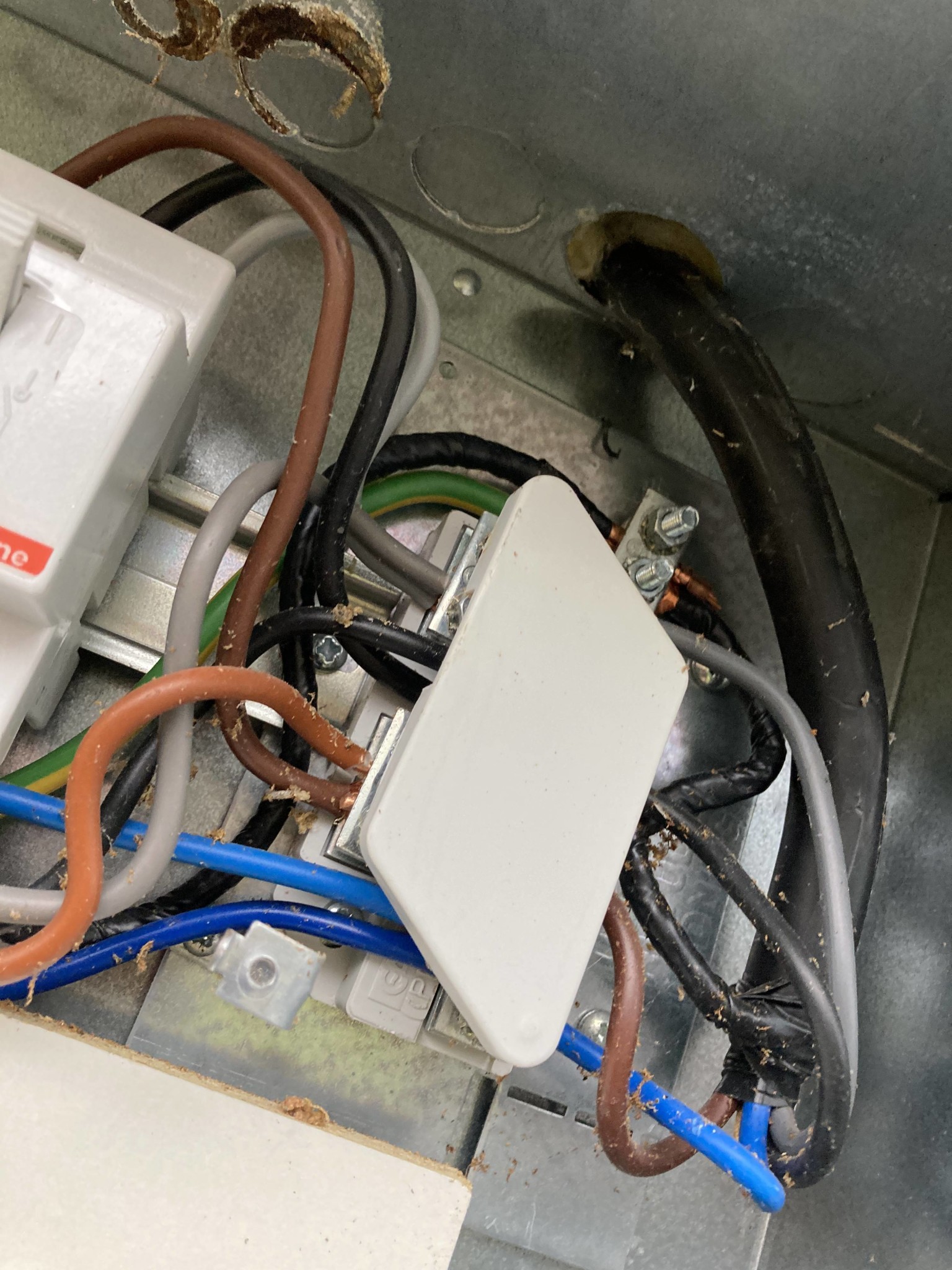

En bra ide är att stoppa in enris i hålen som är större än 10 mm, hade dom som kom upp vid köksavloppet, men inte nu efter enriset på plats. Det går även med den grövre typen av stålull och det inte är med EL i kanten
Visste inte att det fungerade. Föreslog stålull för hålet upptill (liten central i förrådet) men elektrikern tyckte inte det var nå bra idé OM det skulle trilla ner. Köpte argumentet direkt, detta är bakom plåtar som jag inte själv skruvar bort.
  • Eluttag med ledningar i ett förråd, med synligt hål där stålull föreslogs som täckning.
E
Det stämmer som din elektriker beskriver, sätter du stålull i hålen upptill så har du byggt en tickande bomb. Allt skulle gjorts bättre från början men din elektriker borde kunnat täta det hjälpligt, likadant var kommer mössen ifrån och varför? Något som frestar dem kanske, PEX är förvisso ganska smaskens men det kan vara värt att ta en funderare på. Kanske behöver katten pensioneras.
