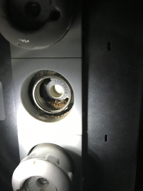

Matlagning pågick och frugan märkte att bara en platta fungerade. Ingen belastning för övrigt. Ingen säkring gått inne, men en av faserna 16A hade löst ut. Satte in en ny och den small direkt. Såg att det var nåt spån och kanske nån insekt i hållaren så jag dammsög och provade en ny. Allt startade. Vet inte hur mycket bilden ger men om nån har en tanke så välkommen.

Det bös, spån etc som ligger synlig kan inte orsaka kortis så en propp går då de ledande metallytorna som syns tillhör samma fas. När du dammsugit så har det som ligger där inne förmodligen flyttat lite på sig, så just nu är det inte kortis, men jag skulle inte sova lugnt för centralen var ”urstädad” och kontrollerad.
De föreslog en elektriker, men då för att kolla inkommande. Plombering måste brytas och det får man ju inte göra själv. Då kan man fundera vidare på eventuell tätning. Och städning.
Tror du det på bilden har direkt samband med att säkringen löste? När du bytte och den gick direkt borde du uppfattat något om än lite ljus eller ljud där. Sen som blackarrow skrev bör du givetvis se till att kolla hur det står till där oavsett.
Svårt att säga. Kunde inte avgöra vilken som var trasig så jag bytte en i taget. Började med den nedersta som alltså fick ny, hel säkring. Tänkte inte på om det var nåt spån i den, tror inte det. Fortsatte med översta, och där såg jag lite spån som jag dammsög ut. Använde den först uttagna säkringen eftersom den var hel. Sist bytte jag den i mitten utan att ta bort spånet och då blev det en ljuslåga, så den small ordentligt. Dammsög och bytte och det fungerade efter det. Har bett husets medlemmar vara uppmärksamma på allt med el. Fick reda på att tidigare under dagen ( måndag) hade en lampa fladdrat till, slocknat och en annan lampa i ett annat rum tändes?!

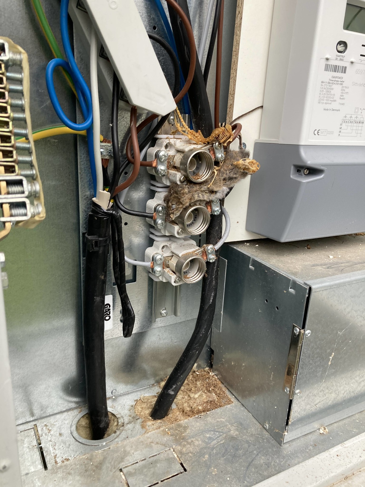

Uppdatering. Ett småjobb som elektrikern lade längst in på hyllan. Men en påringning igår gav resultat
Mycket riktigt möss, ett par skelett och en ”färsking” dvs den som utlöste säkringen. Han tätade tänkbara ingångar med silikon så nu hoppas jag de håller sig borta ett tag.

Nämen, vad är nu detta? Rena skräckkabinettet ju, ser minst två döingar och något annat mysko ovanpå. Hur kunde de komma in där och varför?
Det kan vara att du har fel fasföljd om man tittar på färgerna med det spelar ju mindre roll, vad exotiskt att man kört EXQJ eller dylikt, i dessa trakter är kopparskärm enkom aluminiumkabel som blir välsignat med, och knappt det längre.
Ser ut att musen tagit en tugga av brun ledare (L3?), sista måltiden kan man säga. :thinking:
