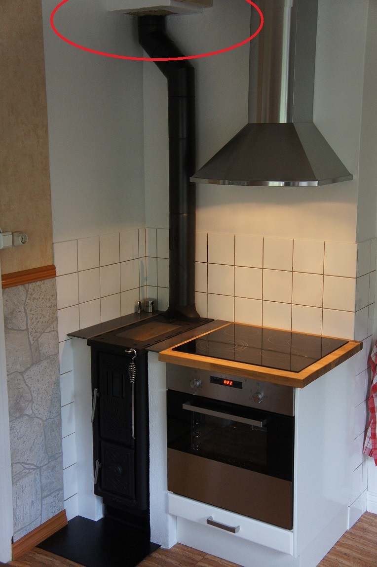

Då var det dags att börja beställa insatsrör med tillbehör till min viking 30 som jag haft dåligt drag i. Mer om det finns att läsa här --> http://www.byggahus.se/forum/biobransle/210124-problem-med-daligt-drag-eller-blot-ved-video.html
Ett problem som jag måste lösa för att lyckas med detta är anslutningen där rökröret från kaminen går till murstocken. Eftersom det inte går att knaka upp ett hål i murstocken och montera en inmurningsstos som man brukar. Så är en plan att köpa ett lite mindre insats rör 120mm och skjuta ner det 1dm i rökröret som är 125mm och sedan låsa detta med popnitar samt täta med lämplig brandmassa.
Har sotaren som kommer på torsdag, ska höra vad han tror men tänkte kolla här om det är helt åt skogen att göra på det här sättet?
