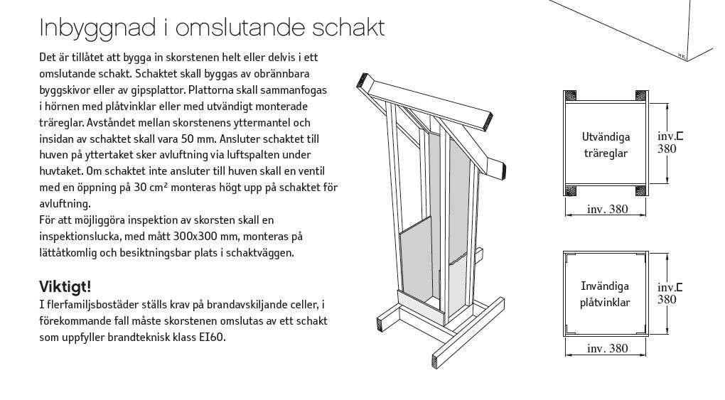

Kommer i en vägg sätta in en insatskamin.
Den står på en stålställning. Kommer närmast intill kaminen ha någon form av mineritskiva. Undrar dock om jag måste ha som en schakt från kaminen och ända upp i skorstenshuven ovan tak.
Kommer ha någon form av stålskorsten med isolering runt den behöver ju inte vara snygg så då det inte blir synlig. Vilka krav finns, och vad är extra bra att göra?

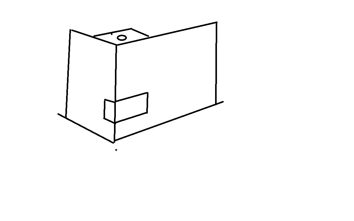

Ventilationsgaller på denna vägg så att värmen kan ta sig ut från schaktet samt att det går att inspektera utrymmet ska jag ha.
En arkitektskiss i ett avancerat ritprogram :rolleyes:

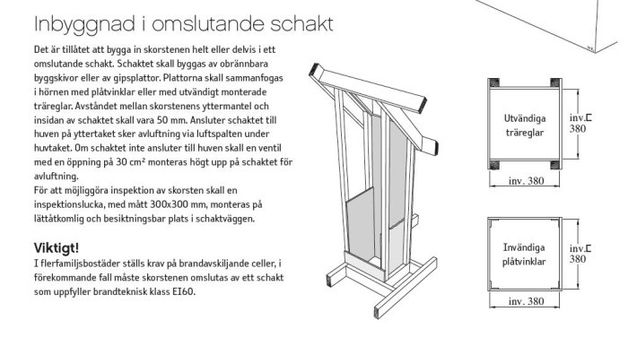

samt lite tips jag hittat. Står bara att det krävs gips.
