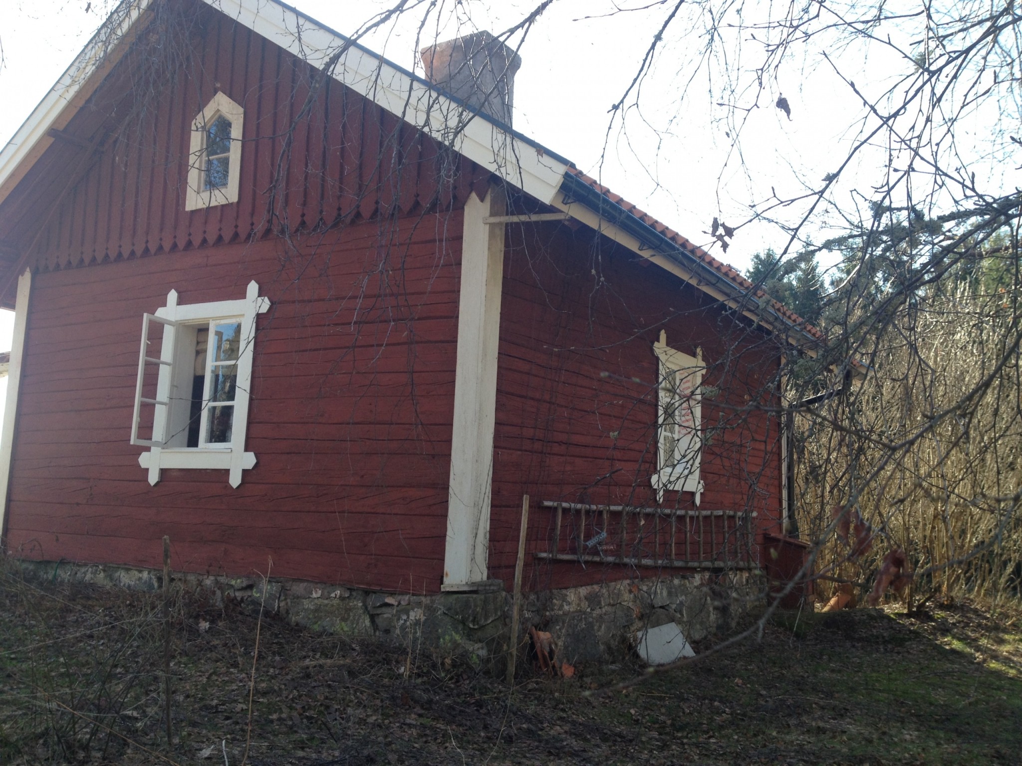

Jag har en timmerstuga från 1840talet som sommarstuga, och vill inreda vinden till ett sovloft.
just nu är det spån på mellanbjälklaget mellan kök och vind och på taket är det spånt, papp och tegelpannor.
uppe på vinden är det jätte fint och tort. eftersom man ser igenom panelen på väggarn och vinden blåser rakt igenom huset.
Frågan är nu, hur ska jag inreda?
jag tänkte inte ta bort spånet eftersom det legat där över hundra år. och är super fint.
så jag tänkte lägga ett golv ovanpå bara. på väggar och tak tänkte jag sätta vindskyddsduk och sedan panel, och återanvända gamla fönster med enkelglas, lika som på undervåningen.
Funkar det eller måste jag ha ventiler? jag har ingen el på torpet, bara en liten solcellpanel till 12v batteri.
vindskyddsduken är från ekologiskabyggvaruhuset där de säger att duken andas och är bra för äldre hus.
men vad händer med fukten?
