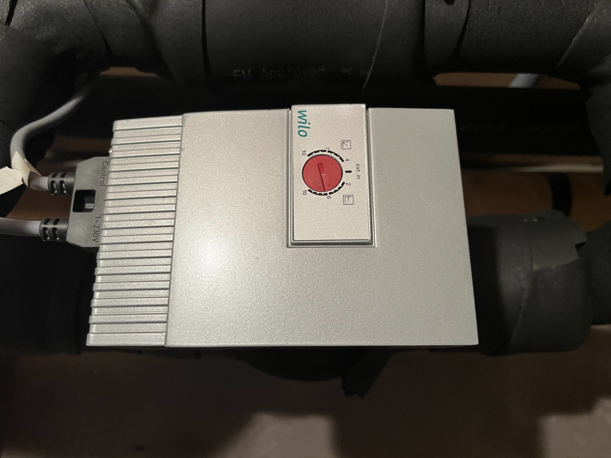

Jag bor inte så stort så det är rätt korta rördragningar, men jag ska vrida upp pumpen ikväll så ser vi om det gör någon märkbar skillnad.
Fick tips om att pumpen skulle vara tillräcklig på värmepumpsforum.se, så jag hoppas att det stämmer.
Se bidfogad bild på inställningen av cirkulationspumpen
  • Inställning av en grå Wilo cirkulationspump med röd ratt och anslutna rör och kablar.
Bonzo2000
Just med frikyla så finns det egentligen ingen anledning att inte köra fullt ös om inte ljud uppstår. Nackdelen är att det dra något mer el. Men man får högre kyleffekt.
Har ingen bra kunskap om denna pumpen men jag skulle vrida ner den till 10. Det ökar effekten och flödet.
På den sidan så visaren pekar på nu så gäller konstant drifttryck tror jag. Den andra sidan borde vara variabelt difftryck. Saknar att du kan ställa inte varvtalet.
