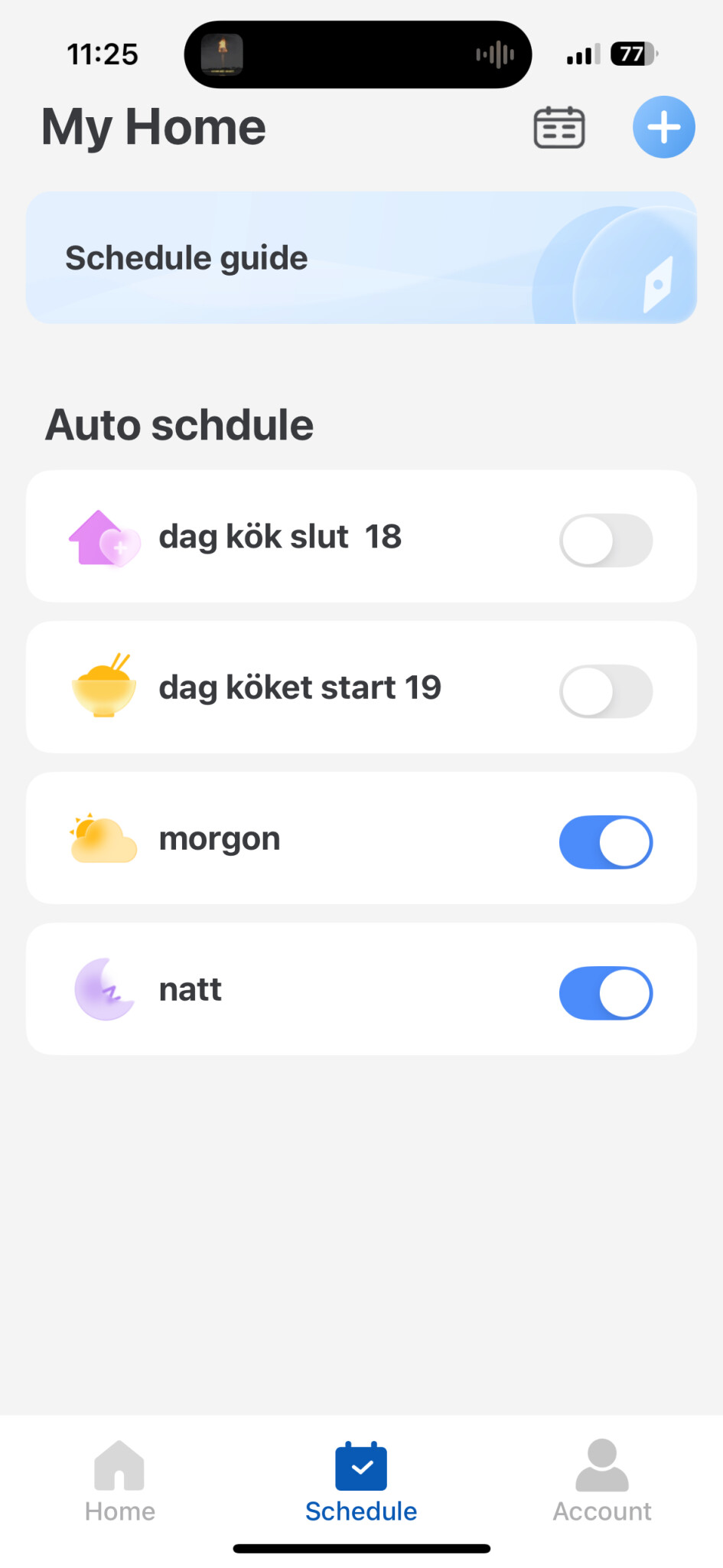

Gammal tråd men jag kör scheman. Då kan jag ställa exakt vilka inställningar jag vill på båda mina LLVP. Ändras exakt till det jag sätter vid given tidpunkt. Jag kör fläktar lite mer på natten då de inte stör oss
  • App-skärm med schemaläggningsalternativ: "dag kök slut 18", "dag köket start 19", "morgon", "natt". Morgon och natt aktiverade.
Jepp, har kört någon månad med detta nu, verkat kommit någon uppdatering som man missat.
Kör samma lika, låg hastighet på natten och ökar på dagarna, mellanhastighet på kvällen.

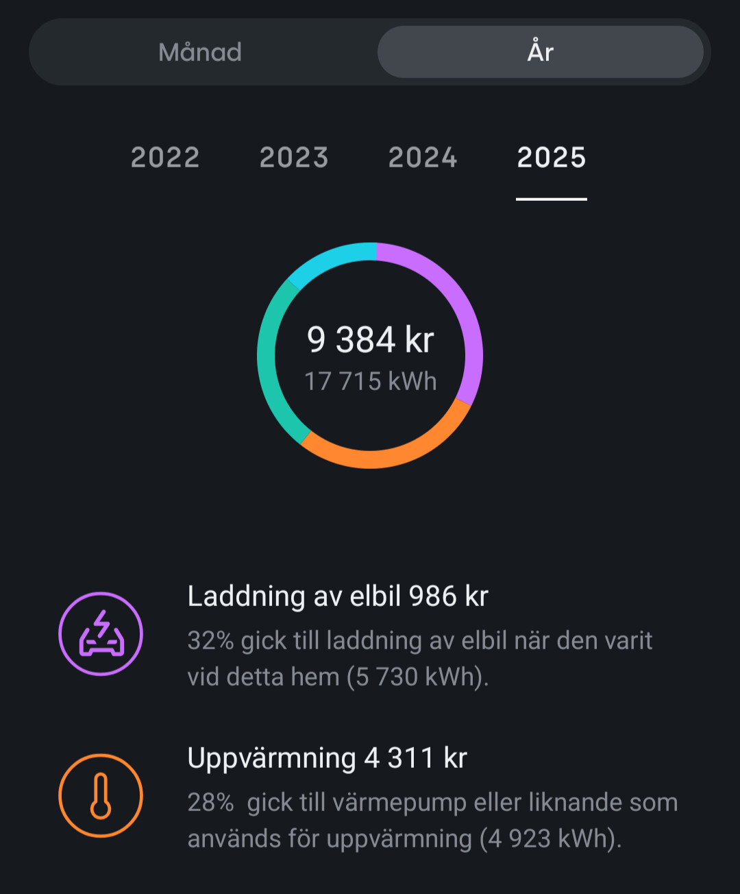

Jag styr min med en Sensibo. Tar in väderprognos, temp sensorer, elpris och värme/ljudnivå prioriteringar för att hålla huset klimatiserat så billigt som möjligt.
Tibbers grova uppskattning gör gällande att uppvärmingen kostar strax under kronan/kWh, eller 12kr/dag i snitt i SE3.
Diagram som visar energiutgifter 2025: Totalt 9384 kr, med 32% för elbilsladdning och 28% för uppvärmning.
