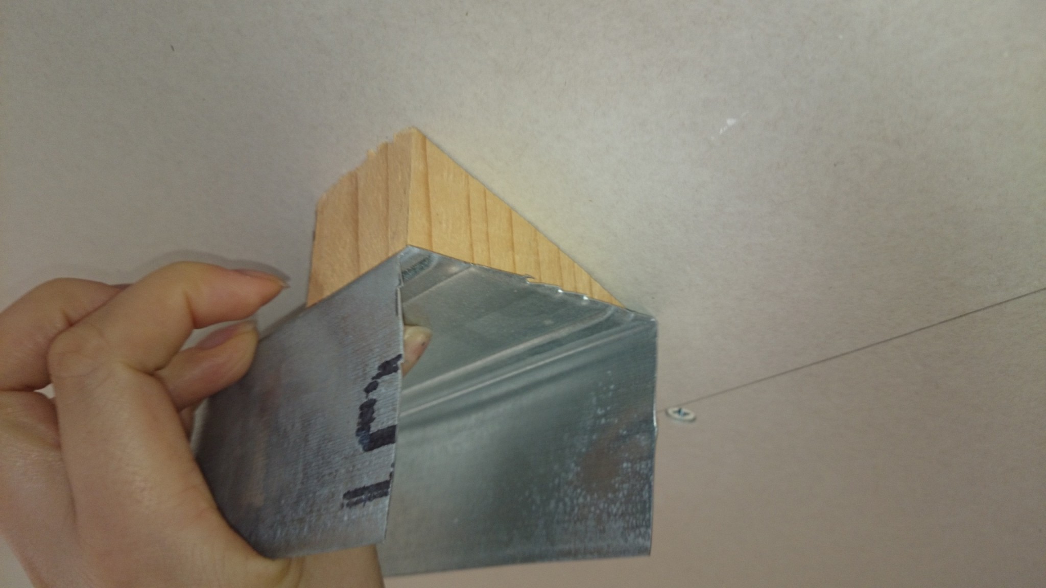

Behöver hjälp med hur man bygger vägg när det är snedtak.
Använder stålskenor och stålreglar.
Problemet som jag stött på är att det lutar taket och fäster man skenan så lutar ju den med? :confused:
Böjer man till skenan så det blir rätt vinkel eller stöttar man upp på något sätt?
Hjälp tack! :)
En trekantslist skulle hjälpa dig. Du bör ha något som fyller ut mellanrummet och då är det nog enklast med en trekantslist.

Men...
Kräver inte trekantlisten att taklutningen är hyfsat nära 45 grader, vilket den sällan är?
Lämnar du ca halva utrymmet tomt innerst i vinkeln då?
Eller vad missar jag i min tanke...
Stålskenan var ju smart med möjlighet att justera vinkeln. Men jag skulle gärna vilja ha mer förklaring kring träalternativet också, för jag kommer snart ha samma problem själv.
Stålskena som länkats ovan allt såga till en kil med lämplig vinkel. Har man tur funkar det med färdiga kilar av plast eller trä man kan köpa
Eller klyva en regel med rätt vinkel?
Annat borde du med lite jävla anamma vinkla om plåteregeln, men tror mer på klyva en regel
Håller med sir_daniel
Klyv till en regel själv eller köp en färdig trekantslist. Svårare än så är det inte. Valet är ditt. Så skulle jag gjort. Annars kan du ju kanske göra mindre kilar som du fäster ovanför stålregeln cc60, eller vad du nu ska ha för mått.

Skulle något i denna stilen fungera tro? Bara så jag fattat rätt..
Är det "godkänt" så att säga? :screwy:
Jonny Hylander och 1 till
Det kommer att fungera jättebra med kilar. Se till att såga dem i rätt vinkel.
KatrinG
Kör du detta kommer det bli bra. Hoppas du kan fästa de cc-600 eller liknande
KatrinG
Problemet med att fästa en skena längs med snedtaket kan vara att hitta något att fästa den i bakom gipsen. Oftast ligger ju glespanelen i samma riktning med cc 30.
