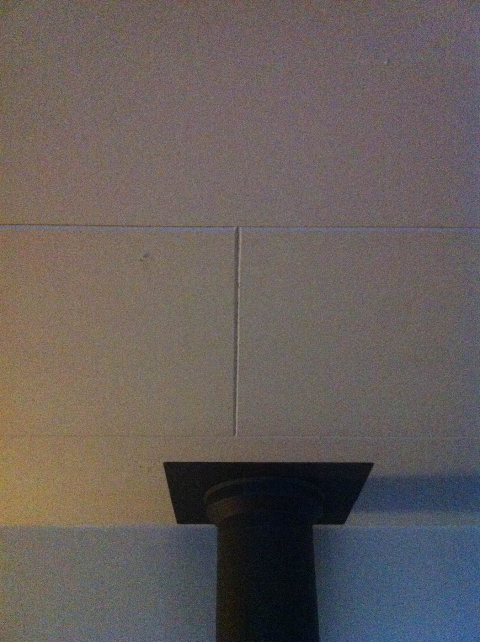

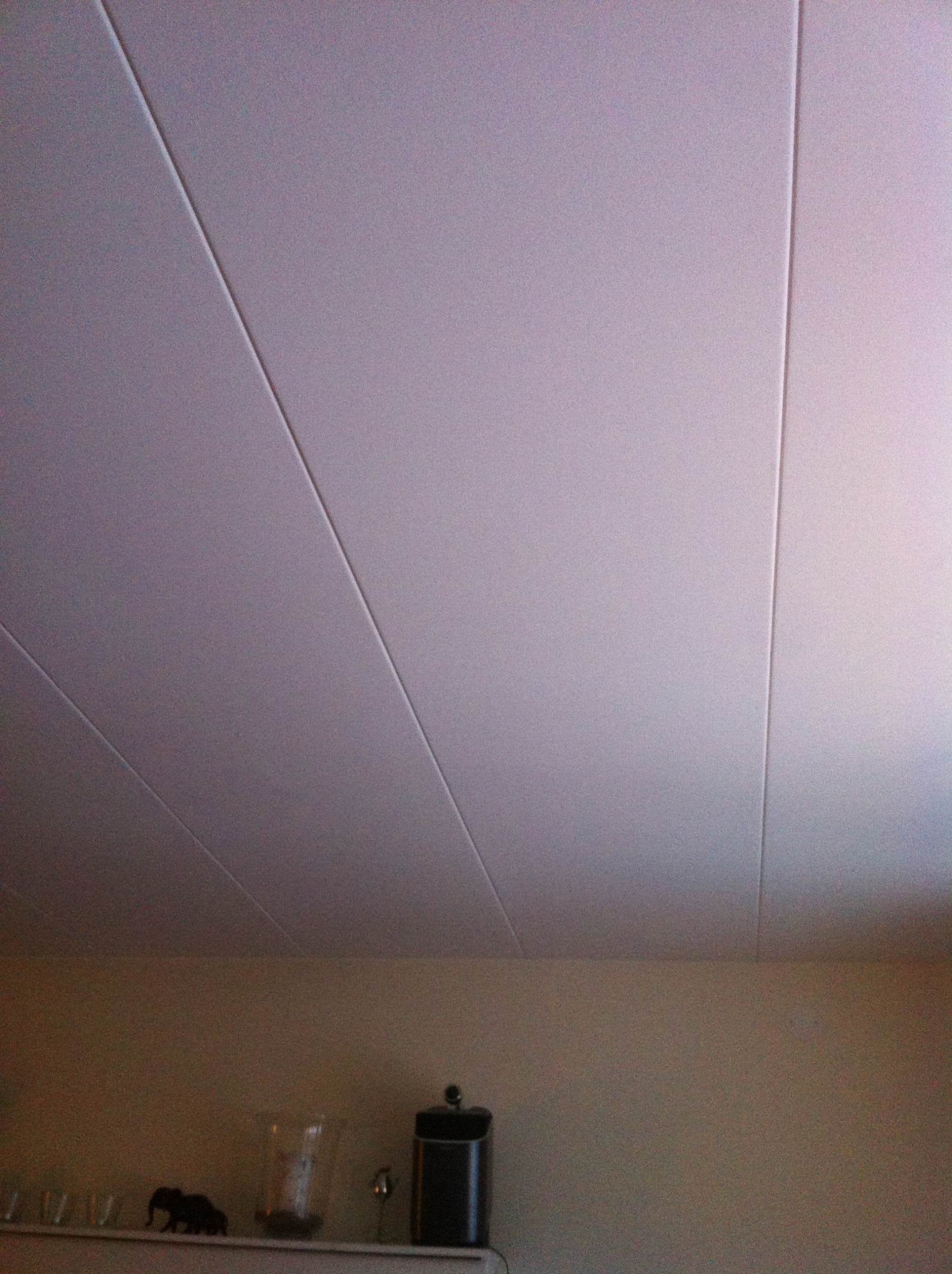

Vi ska bygga ut vårt hus som är byggt 1972. I taket sitter jättefina takskivor med måttet (ca) 60x350 cm, skivorna har rundade kanter. Är det någon som vet om det går att köpa den här typen av skivor idag? Eller om det finns något företag som tillverkar på beställning. Någon som renoverar och vill bli av med sina?
Självklart har jag dammsugit Internet innan jag ställer frågan här. I och med att de är så långa blir det inga skarvar och det ger i sin tur ett väldigt harmoniskt intryck.

bätttre med en bild
3,5 m är jäkligt långt och otympligt. Säker på att de inte är skarvade? Som sagt några bilder hade nog underlättat
Googla på gipsplank.
Finns väl bara upp till 3m?
1000-tack för tipset om gipsplank. Jag har hittat ett företag som säljer gipsplank som är 60x300 (som Stefan N skrev). Fortfarande något korta, men det kan bli ok, tror inte att man sitter och räknar skarvarna i taket.
... och nej, de är inte skarvade :o)
S
skarvade gipsplank eller special beställda eller träfiberskiva
Är det inte masonitkassetter?
